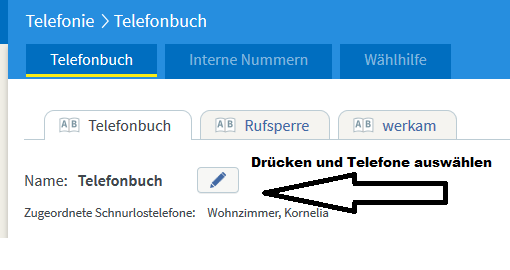

Sieh doch mal in der Fritzbox im Telefonbuch Bereich nach welches Telefon mit welchem Telefonbuch zusammen arbeitet. Bei mir ist auch noch mein Google-Telefonbuch vom Handy eingebunden, zeigt an den angeschlossenen Geräten auch die Nummer/Namen an, habe allerdings auch Gigaset Mobilteile (zb. E49H) bei denen es unterstützt wird.
Im Telefonbuch des Mobilteil kann ich aber auch zwischen den Büchern der Fritzbox wechseln um jemanden anzurufen der z.b. im Google nicht enthalten ist.
