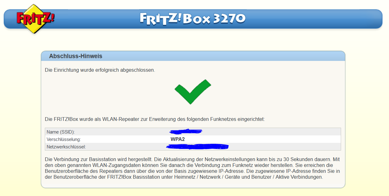

genau so bin ich vorgegangen. Nachdem ich auf "Übernehmen" klicke erscheint dieses Fenster (siehe Anhang). Danach beginnt die WLAN-LED zu blinken. Ich verschlüssel mit WPA2.
Nachdem ich die 3270 zurückgesetzt habe hat sie standardmäßig ein Netzwerk aufgemacht ("Fritz!Box WLAN 3270" oder so) mit dem konnte ich mich verbinden. Über dieses Netzwerk konnte ich auch über http://fritz.box auf die 3270 zugreifen und die Repeater-Funktion aktivieren. Die gleichen Schritte habe ich auch per LAN-Kabel durchgeführt mit gleichem Ergebnis.
Wenn ich auf "Übernehmen" klicke verschwindet das Netzwerk welches die 3270 aufgemacht hat und die WLAN-LED blinkt.

Eigentlich sieht das richtig aus. Das WLAN, welches die 3270 aufgemacht hat, muss ja verschwinden, wenn sie repeatet. Man sägt sich im Grunde den eigenen Ast ab.
Du musst dich jetzt mit dem Netz der 7490 verbinden. Siehst du in der 7490 die 3270 als verbunden?

Dein Foto/Screenshot sieht ja so aus, als hätte sich die 3270 erfolgreich verbunden.
