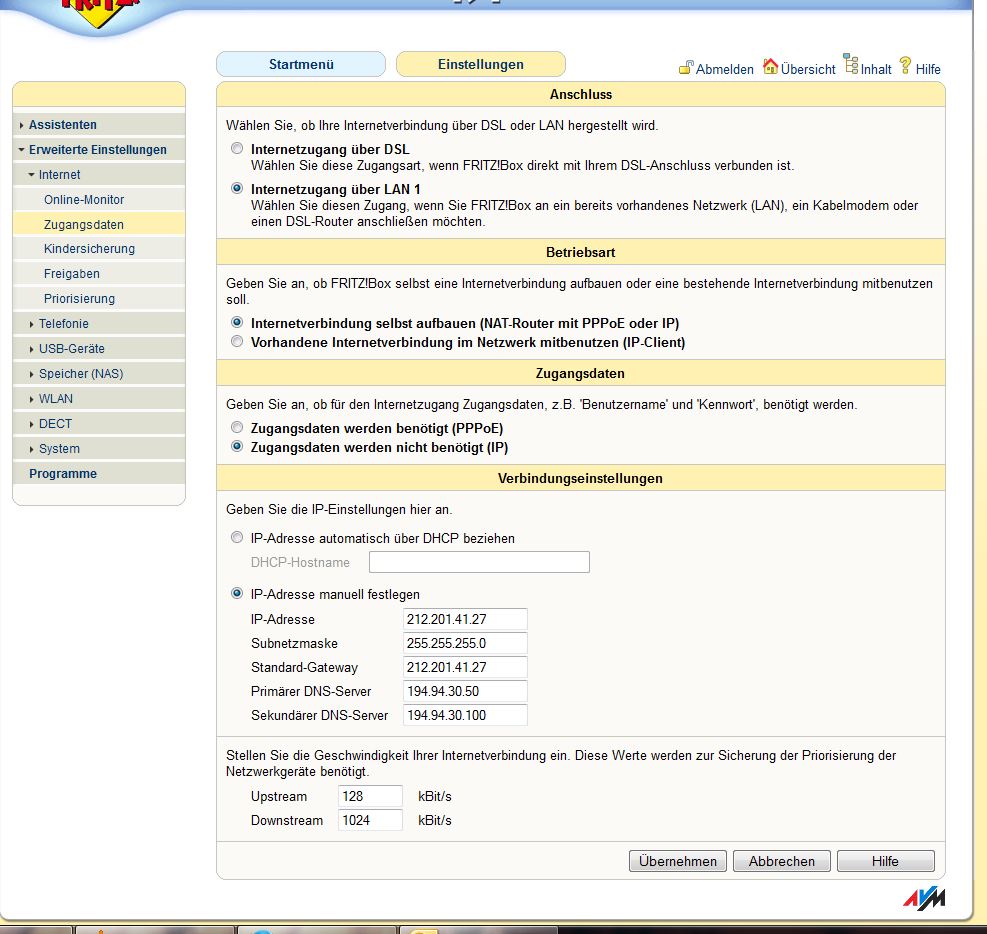

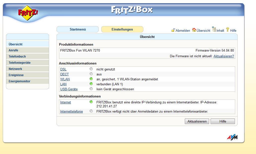

Das mit dem DHCP Einstellungen sind 2 verschiedene. Einmal auf der Eintellungsseite, auf der man die Internetzugangsdaten eingibt. Und dann auf der man auch die IP der Fritzbox festlegen kann. Hier mal ein paar Screenshots:

Laut Screenshot sind IP und Gateway identisch. Laut erstem Post von dir nicht. Prüfe das noch mal. :)
PS: Sonst sehen die Screenshots richtig aus.

Nein das ist es nicht. Sonst würde die FB nicht sagen das sie Internet hat.
