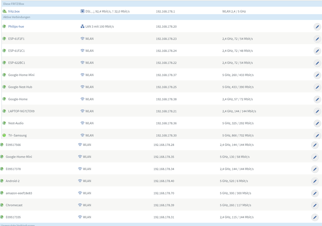

Ich habe jetzt schon 1und1 angeschrieben, weil die IP immer meine 1und1 IP ist (Versatel)
Verwechselst du hier deine öffentliche IP mit der deines Netzwerks? So kommts mir zumindest vor. Kannst du mal den Log hier rein kopieren und ein Screenshot vom Heimnetz -> Netzwerk.
ja sorry :)
