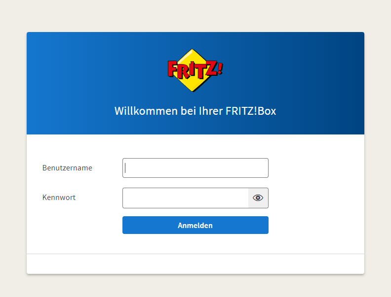

Hallo alle miteinander,
ich hoste selbst eine Nextcloud über den AIO Docker und sie läuft auch super.
Aber seit kurzem erscheint immer die Fritz!Box Oberfläche, wenn ich die Domain aufrufe, nach einem Router Neustart geht es dann kurz wieder, aber so nach ca. 10 - 20 Minuten kommt die Oberfläche zurück.
Was kann das sein?

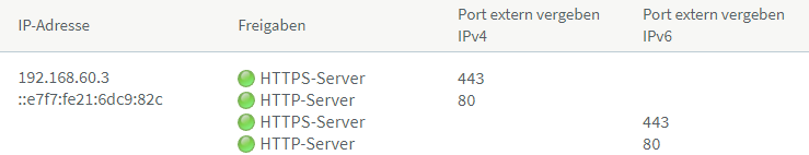

Das sind die Ports der Nextcloud

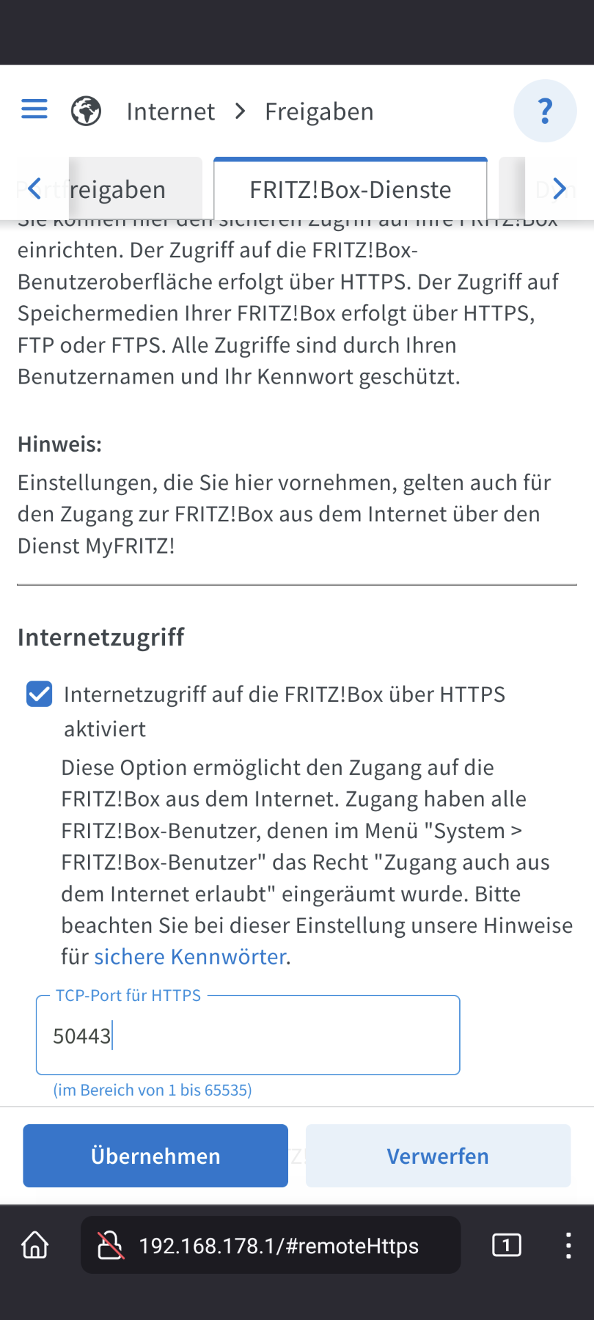

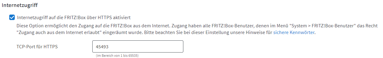

Und lauscht das Fritzbox Admin GUI ebenfalls auf Port 443? Falls ja hast du den Fehler.
Siehe hier, mit geändertem Port:
