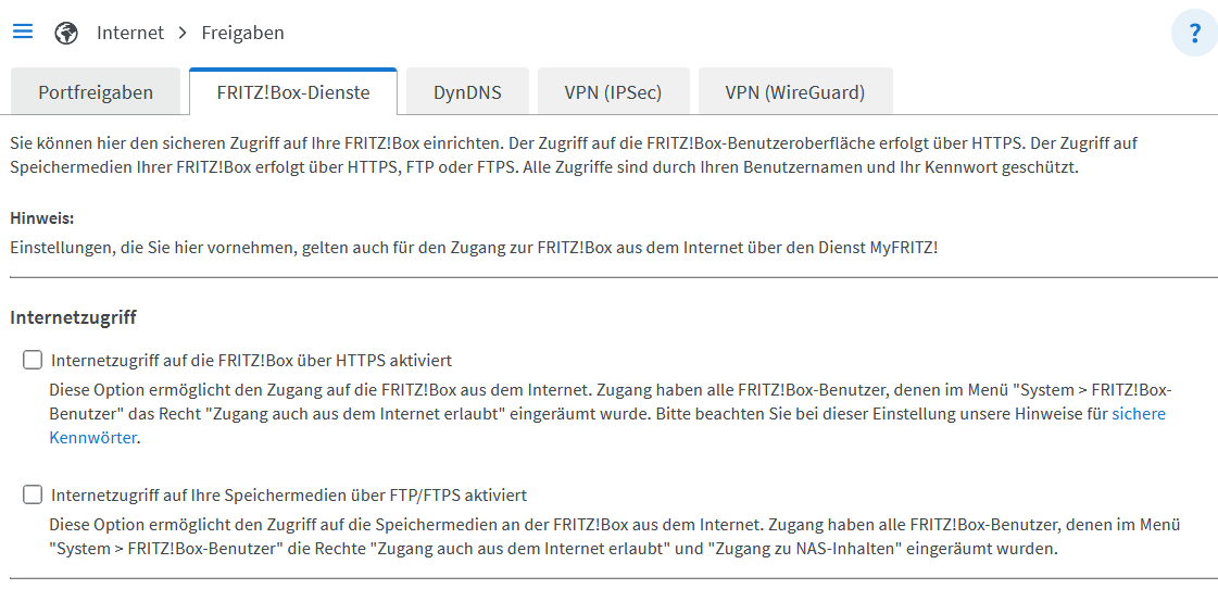

Wenn du den Zugang von außen nicht brauchst, dann deaktiviere diesen einfach unter Internet -> Freigaben -> Fritzbox Dienste

Ich glaube ich hatte hier einen Denkfehler. Ich dachte immer für den Zugriff über MyFritz braucht es den aktivierten HTTPS-Zugang. Hab es jetzt deaktiviert und kann weiterhin über VPNcilla (der App unter Android) und MyFritz auf die Fritzbox zugreifen. Das gleiche dann bei der Benutzer-Berechtigung "Zugang aus dem Internet". Auch hier geht MyFritz ohne.
Hab das jetzt ausgeschaltet.
Die Anmeldeversuche müssten jetzt überhaupt nicht mehr im Log auftauchen weil sie schlicht nicht mehr möglich sind?
