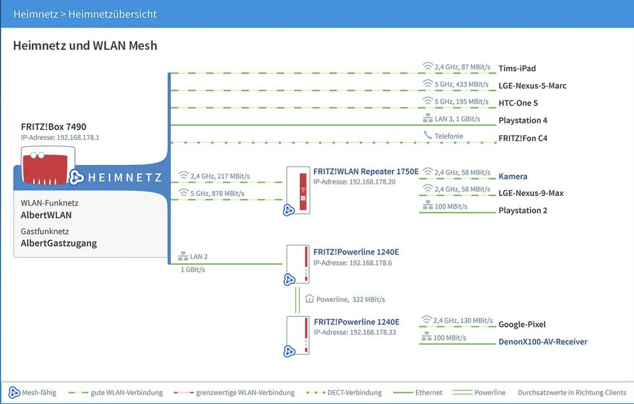

Die Telefone verbinden sich im ersten Schritt direkt oder über eine Basisstation mit der FRITZ!Box. An der FRITZ!Box angemeldete Geräte werden in der Mesh-Übersicht angezeigt.
[Quelle: Welche FRITZ!Boxen erhalten das Mesh-Update (FRITZ!OS 7)?]
Über die FRITZ!Box können dann interne Telefongespräche (Interne Telefongespräche führen | AVM) und externe Telefongespräche geführt werden.
