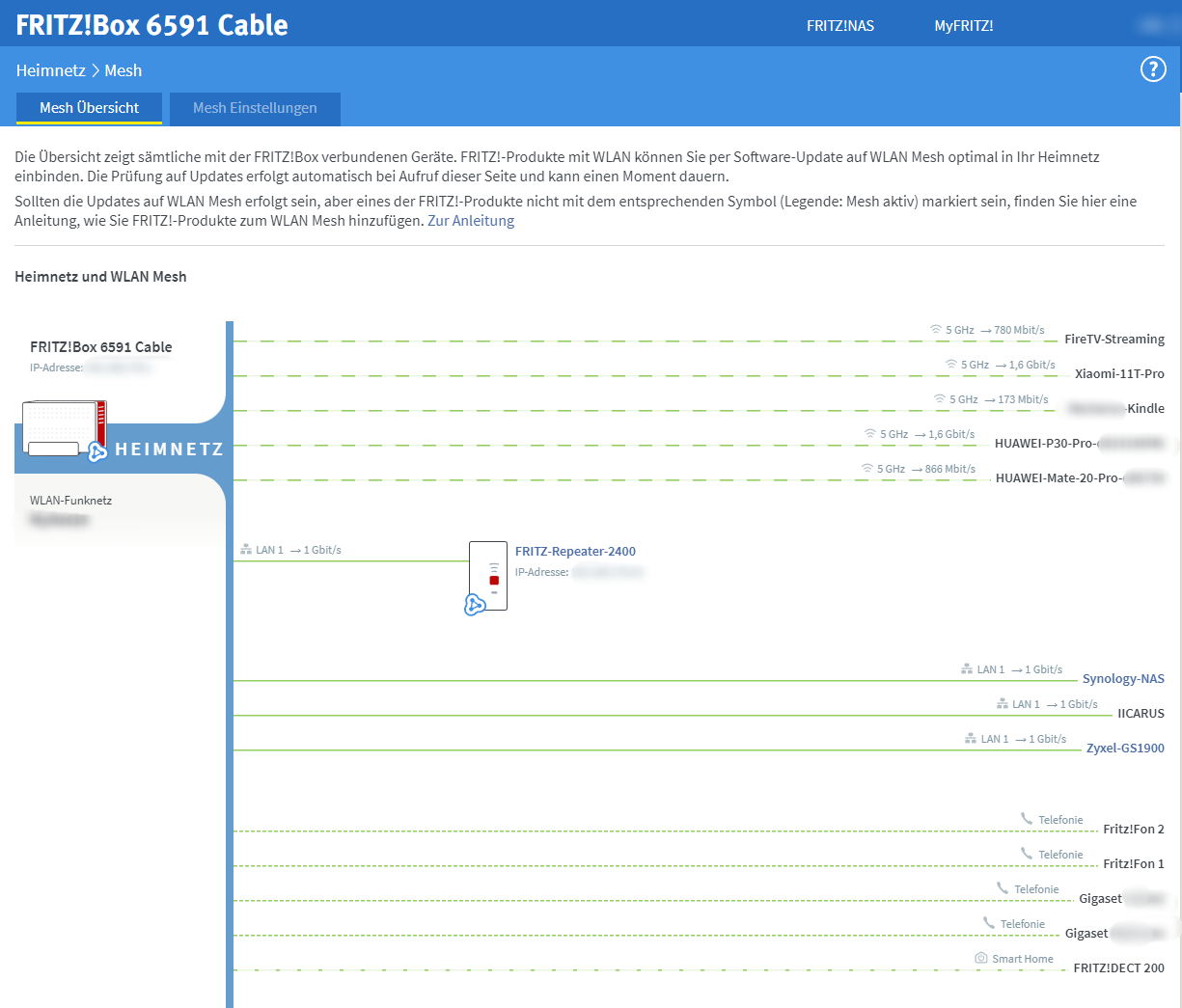

Da wo der Repeater steht, hatte ich ehe ein Lan-Kabel gezogen. In diesem Bereich steht bei uns noch eine Switch und daher konnte ich den Repeater auch per Lan-Kabel direkt anschließen. Mir ging es darum, auch im diesem Teil der Wohnung, wo es mit dem W-Lan des Routers nicht mehr ganz so gut passt, auch einen besseren W-Lan zu haben.
Bezüglich des Lan-Kabels musste ich für den Repeater keinen geeigneten Platz suchen.
Bzw. einen geeigneten Platz schon, aber da wo ich ihn haben möchte. :D
Habe auch Mesh aktiviert und so müssen wir an den Handys nur ein W-Lan dazu einrichten. Die Handys wechseln dann eigenständig zwischen dem Repeater und dem Router.
Glasfaser haben wir nur bis zum Keller liegen und ab da teilen sich alle Mitbewohner im Haus den Anschluss per Koaxialkabel. Kabel-Internet ist halt Shared Medium, aber bei uns laufen die 500 MBit/s sehr stabil. Könnte auch auf 1000 MBit/s gehen, ist mir aber über meinem Anbieter (noch) zu teuer. Wir kommen aber mit 500 MBit/s sehr gut aus, zuvor im Grunde auch mit 100 MBit/s die wir hatten. Nur zahle ich mit meinem neuen Anbieter (bin seit zwei Jahren da) dasselbe wie früher mit 100 MBit/s (war ein anderer Anbieter).
