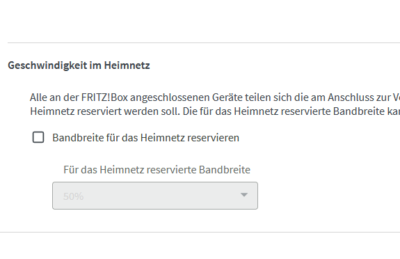

Nur niemals das hier aktivieren:
dann schaffst du keine 1GBit mehr! Das wusste nicht mal der AVM Support.

Gibt es mit meiner 6591 Fritzbox gar nicht.
Habe nur dieses mit dabei:
Priorisierte Anwendungen
Legen Sie hier fest, welche Netzwerkanwendungen mit hohen Anforderungen an die Reaktionszeit (z.B. ein Online-Spiel) bevorzugt werden. Sobald eine solche Anwendung die Internetverbindung voll auslastet, werden Daten anderer Anwendungen nachrangig übertragen.

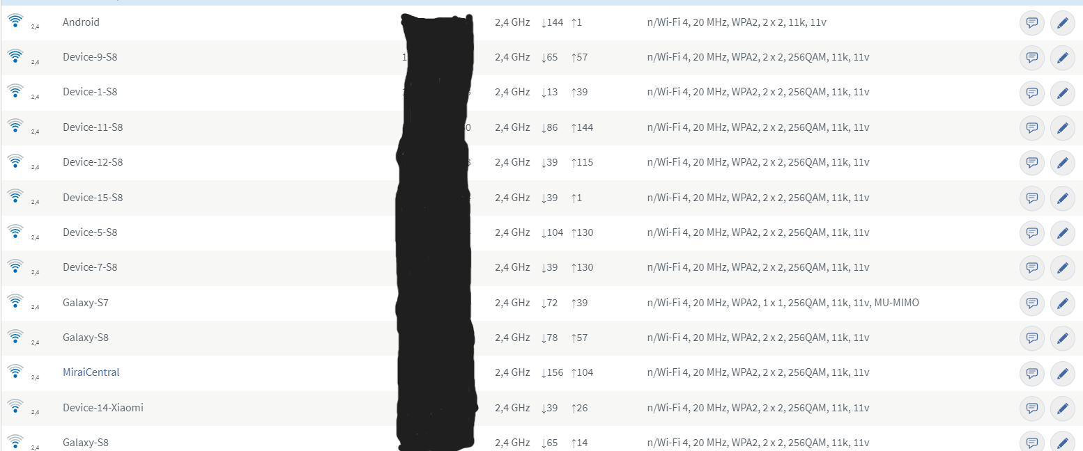

Es geht nicht um Updates oder Downloads in dem Sinne, das einzige was etwas mehr ziehen drüfte wäre hd streaming über den Fire TV Stick. Auf den Android Gerätern läuft ein Programm, und Momentan ist die
Bandbreite obwohl die Fritbox die ja eigentlich gleichmäßig auf alle Geräte verteilen müsste, eher ungleich verteilt.
Über die Fritzbox selbst sehe ich nur dass 15 Geräte jeweils 140 mb/s haben, also kann ich mit diesen Informationen sowieso nichts anfangen.

Was man aber in deinem Screenshot sieht ist ein Problem der WLAN Versorgung und nicht der nicht vorhandenen Bandbreite. Die Geräte haben einfach einen schlechten WLAN Kontakt zur Fritze. Da ändert ein richtiger QoS Router auch erstmal nix dran.
Hier einfach passende APs per Netzwerk angebunden in der nähe der Geräte aufstellen.

Das könnte vielleicht stimmen und wäre auch kein großes Problem aber bist du sicher? Der Router ist im Wohnzimmer und alle Geräte außer Fire TV Stick sind im Arbeitszimmmer nebenan, vielleicht 10-15 Meter entfernt.
Edit: Ja vermutlich hast du Recht, ich stelle jetzt die Box mit den Handys ins Wohnzimmer neben den Router und beobachte den Rest des Tages mal wie es läuft.
Natürlich bin ich sicher. Das ist ja die Seite welche die WLAN Verbindungen anzeigt.
Und wenn möglich auch den 5GHz Kanal der Fritze einschalten, wenn nicht schon aktiv. Auf dem Screenshot tummelt sich alles im 2,4GHz Bereich.

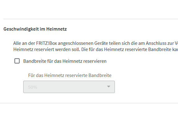

Bei uns habe ich Folgendes eingestellt:
Dann suchen sich die Geräte immer das bessere W-Lan aus. Bevorzugt wird hier auch das 5 GHz Netz. Wir haben aber an Kabel angebunden noch ein Repeater als Accesspoint in der anderen Hälfte der Wohnung stehen.
