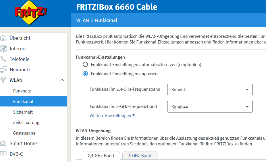

ich habe meine alte Fritzbox 6360 Cable gegen die 6660 Cable ausgetauscht.
Bei der 6360 Cable war immer "Funkkanal-Einstellungen automatisch setzen (empfohlen)" gesetzt.
Die ganzen Jahre hinweg wurden im 2,4 GHZ-Netz IMMER auf Kanal 1 automatisch eingestellt und im 5,0 GHZ-Netz meistens auf Kanal 36 oder 40. Bei der 6360 Cable konnte man das 2,4 und das 5,0 GHZ Netz nicht zugleich betreiben.
Wenn ich bei der 6660 Cable jetzt auch "Funkkanal-Einstellungen automatisch setzen (empfohlen)" ankreuze, wird im 2,4 GHZ Netz immer Kanal 5 oder 7 eingestellt. Wobei ich immer dachte, man soll nur Kanal 1, 6 oder 11 verwenden. Warum findet die 6660 Box 5 oder 11 als optimalen Kanal?
Beim 5 GHZ Netz wird automatisch kein Kanal gefunden, es heißt immer:
"Radarerkennung aktiv. Momentan ist keine WLAN-Erkennung möglich (5GHZ). Bitte warten Sie."
Stelle ich dann manuell auf Kanal 36 oder 40 läuft das 5 GHZ Netz einwandfrei.
Was hat das zu bedeuten, dass automatisch nicht die optimalen Kanäle bzw. keine Kanäle gefunden werden?

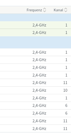

Hab grad nachgeschaut...alle Nachbarn sind auf 1, 6, oder 11..
einer mit einem GigacubeDEF9 auf Kanal 5, ich automatisch auf Kanal 7...
Soll ich das manuell umstellen, oder immer automatisch suchen lassen, so dass ich immer auf 5 oder 7 bin?
Warum geht @dietmar18 seine Box auf Kanal 7, das entspricht weder dem alten noch den neuen Schema und wenn das die Automatik macht würde ich mal ein bugreport einreichen.
Und hier läuft auch alles nach dem alten 1, 6, 11 Schema, das wäre schade wenn die Router jetzt da reingrätschen automatisch und das WLAN in der Nachbarschaft stören.
Den Kasper Nachbar der aus der Reihe tanzt einfach nicht beachten die haben schon ewig WLAN Probleme und auch DSL Probleme.
Bis jetzt gibt es euer genanntes WLAN Schema nur auf Wikipedia das kennt schon jeder aber nutzt in deutschen Routen keine Automatik wie gesagt.
Könnt mir ja mal einen Screenshot zeigen wenn ihr eine wlan-scanner App an schmeißt und bei euch die Nachbarschaft scannt.
Bis jetzt ist das ganze nämlich nur Wikipedia Theorie.
Ich bin dann hier erstmal raus ihr könnt ja selber wie gesagt mal eure Nachbarschaft scannen. 👍
Ich habe jetzt weitere Tests gemacht, Box über Nacht vom Strom genommen usw.
Es bleibt dabei: Es wird bei der empfohlenen automatischen Suche fast immer Kanal 7 ausgewählt.
Jetzt habe ich eine Supportanfrage an AVM gestellt.
Reaktionen: Engaged
Nutzt du 20Mhz oder 40Mhz Kanalbreite auf 2,4 GHz? Die Kanäle 5 und 7 hören sich für mich nach 40 MHz mit Extension Channel unterhalb (1-5 belegt) bzw. oberhalb (7-11 belegt) an.
Allerdings ist 40Mhz Kanalbreite auf 2,4 GHz zumindest in dicht besiedelten Gebieten nicht zu empfehlen. Es ist deutlich störanfälliger als 20MHz Kanalbreite und wenn Geschwindigkeit wichtig ist nimmt man heutzutage sowie das 5GHz Band.
Laienhafte Frage: Wo sehe ich, welche Kanalbreite ich benutze?
Bzw. Wo kann ich das einstellen?
Ich habe die Box neu gekauft und mehr oder weniger mich nur angemeldet und sonst nichts eingestellt...
