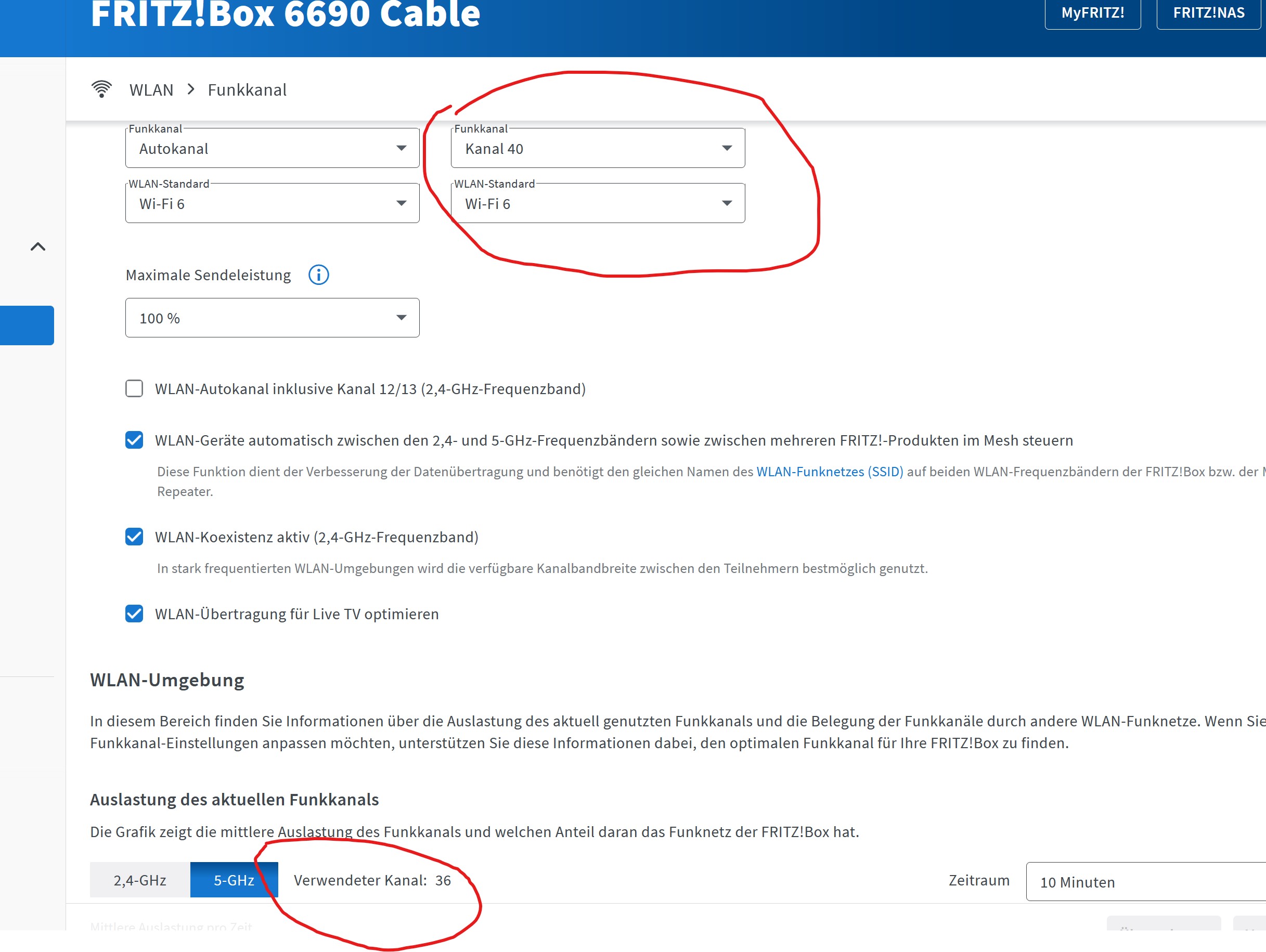

ABER: ich kann manuell im 5,0 GHZ Netz den WLAN-Kanal nicht ändern.
Wenn ich z.B. Kanal 100 oder 44 auswähle, wird ein Kanal gesucht und dann eingestellt.
Aber bei "verwendeter" Kanal steht dann immer Kanal 36, egal auf welchen Kanal ich eingestellt habe!
Weiß jemand Rat?

dietmar18 schrieb:
Beim 5,0 GHZ Netz stellt sich die Box automatisch immer auf Kanal 36 ein.
Weiß jemand Rat?
Ja, das ist auch vollkommen richtig so, bzw. das muss so sein. Eine Erklärung findest du hier: KLICK
Gruß eisholz
Verstehe ich nicht, ehrlichgesagt. Mit der 6660 fritzbox konnte ich manuell jeden Kanal im 5 GHZ Netz einstellen und mit der 6690 fritzbox nur Kanal 36??
Einstellen kannst du schon, wenn es aber erforderlich ist, wird der Kanal automatisch gewechselt.
Also kannst du es auch gleich lassen, da dynamisch, je nach Bedarf, gewechselt wird.
Gruß eisholz
Aber warum war das bei der Fritzbox 6660 anders...? Wenn ich da den Kanal 40, 46, 52 100 usw. eingestellt habe, war dieser Kanal dann auch danach als "verwendeter Kanal" zu sehen.
Bei der Fritzbox 6690 ist immer Kanal 36 als "verwendeter Kanal" zu sehen, egal was ich einstelle...
Edit: gerade habe ich auf Kanal 40, 44 und 52 umstellen können, was vorher nicht möglich war...
Kanal 100 geht allerdings nicht...
Da müsste ich auch etwas spekulieren: Vielleicht zeigt er ja immer den von dir fest vergebenen Kanal an, obwohl er diesen im Hintergrund doch wechselt. Oder er wechselt nur kurzzeitig den Kanal und stellt später auf den von dir gewählten zurück (wenn möglich).

mittlerweile gehen auch Kanal 100, 104 usw.
Anscheinend sind diese Kanäle nur kurzfristig ausgefallen. Dank Deiner Hilfe wieder was gelernt ...

Du musst einfach nur 10 Minuten warten bis die Fritzbox (nach dem Einschalten/Neustart oder einem Kanalwechsel im 5GHz-Netz) ihren DSF-Scan (bevorzugte Nutzer wie z.B. Radar) abgeschlossen hat.
Dann „weiß“ die Fritzbox ob und welche Kanäle oberhalb von Kanal 48 für Dich nutzbar sind (gilt auch für die als Seitenbänder mitbenutzten Kanäle) und wechselt erst dann zu dem von Dir gewählten Kanal, wenn es möglich ist.
Wird später im laufenden Betrieb ein bevorzugter Benutzer im DSF-Bereich erkannt (und Du nutzt ihn gerade mit), wechselt die Fritzbox wieder für 10 Minuten auf Kanal 36 (Zero-DSF) und dann wieder zurück bzw. schaltet die Fritzbox das 5GHz-Netz für 10 Minuten ab (wenn die Fritzbox kein Zero-DSF beherrscht).
Nicht jede Fritzbox beherrscht Zero-DSF und die Strategie bzw. Empfindlichkeit des „Radar-Scans“ sind bei den Fritzboxen (und auch Fritzrepeatern) unterschiedlich (sogar bei gleich Firmwareversionsnummern - aber eben unterschiedliche Chipsätze und somit unterschiedliche „Medallionsoftware“ trotz gleicher Versionsnummer).
