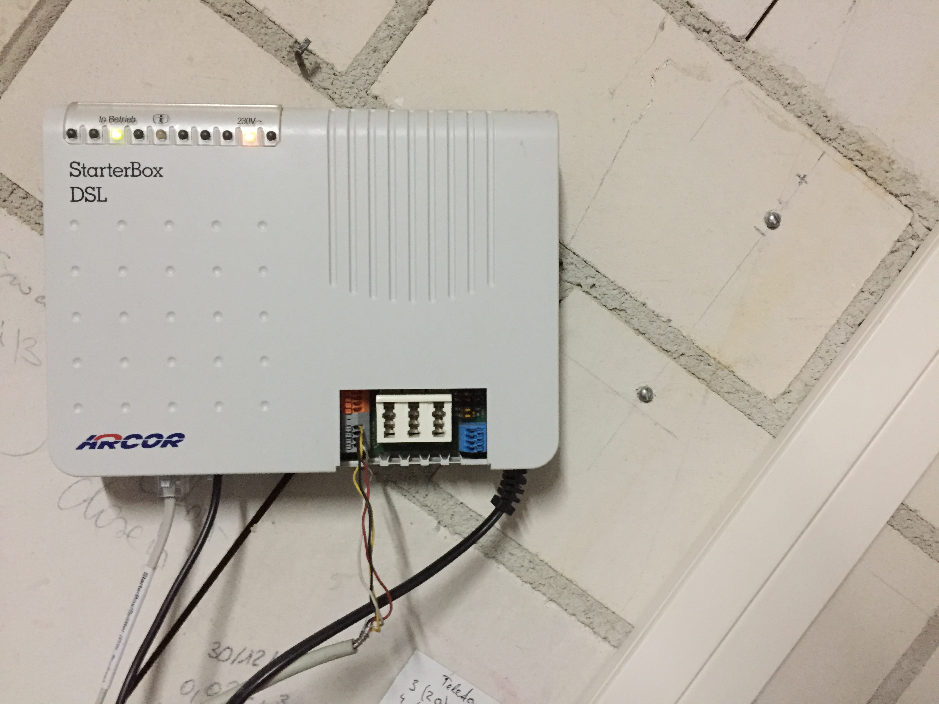

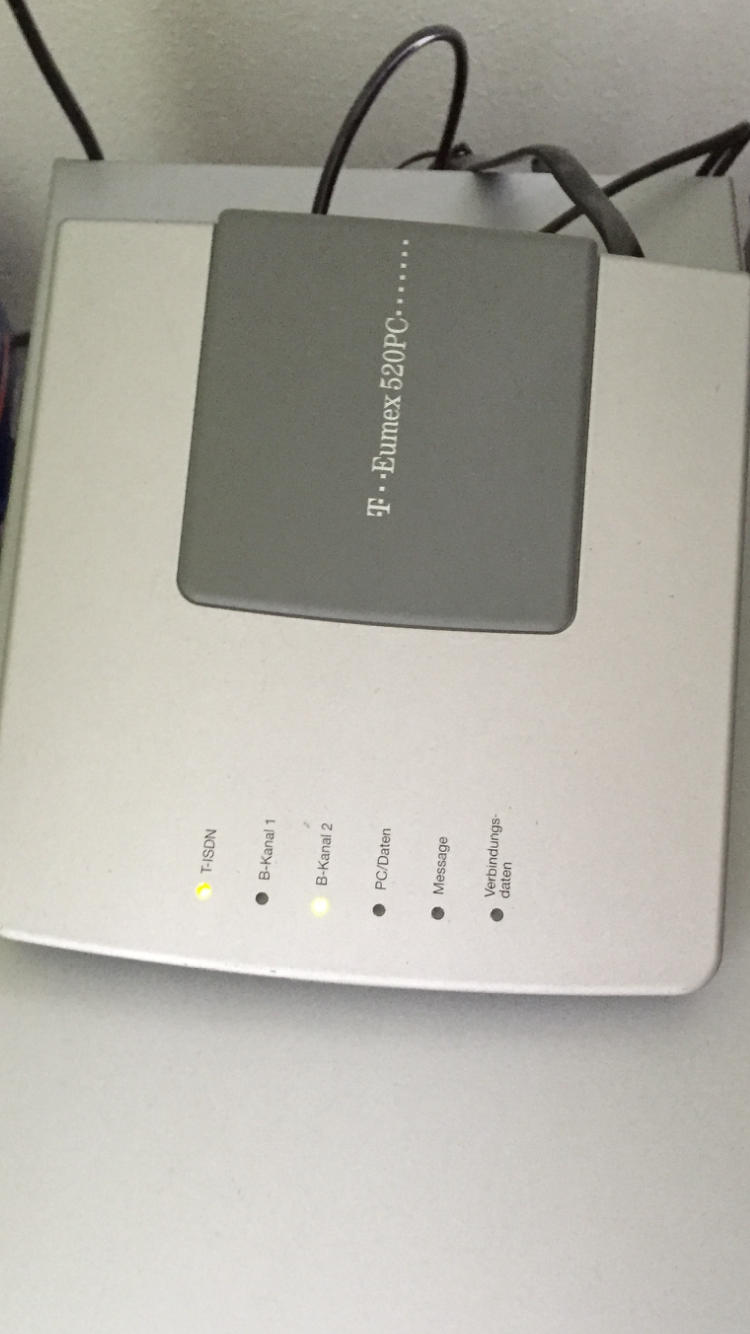

Es handelt sich um einstöckiges Einfamilienhaus mit Stahlbetondecken, dessen Telefondose sich im Keller befindet. Die Basisstation der Telefone ist momentan über eine Telekom ISDN-Telefonanlage mit einer Netzwerkdose verbunden, welche über die Adern im Keller angeschlossen ist. (Bild)

und wieso die Fritzbox in den Keller ? las die TAE nach oben legen... Kabel scheinen da ja bereits zu liegen.

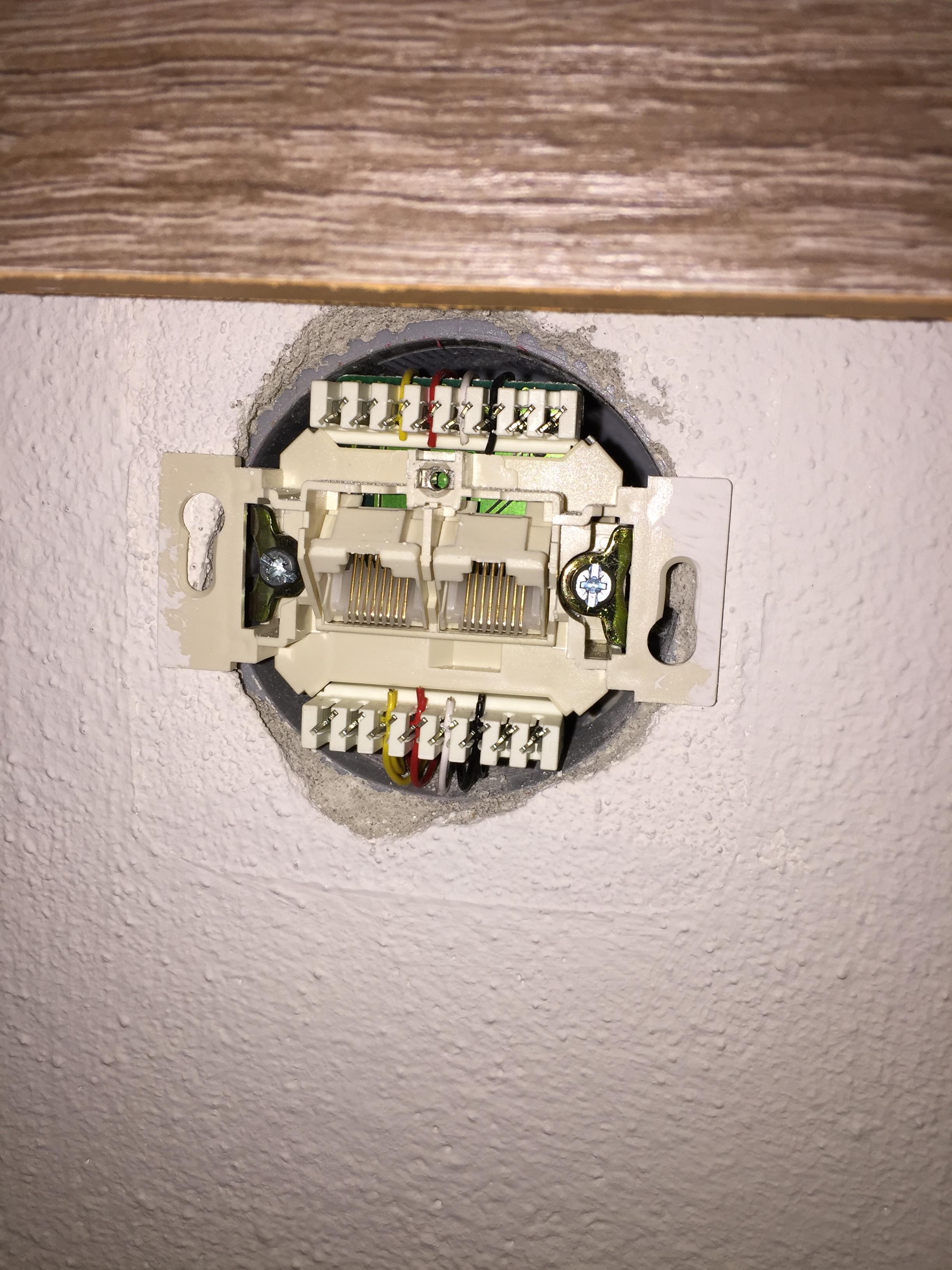

Ganz vergessen.. das Signal würde sich nicht über die Netzwerkkabel weiterleiten lassen oder?
Denn meine Verwandten sind nicht begeistert davon dass wir dafür extra Handwerker kommen lassen müssten, um die TAE-Dose umzulegen.

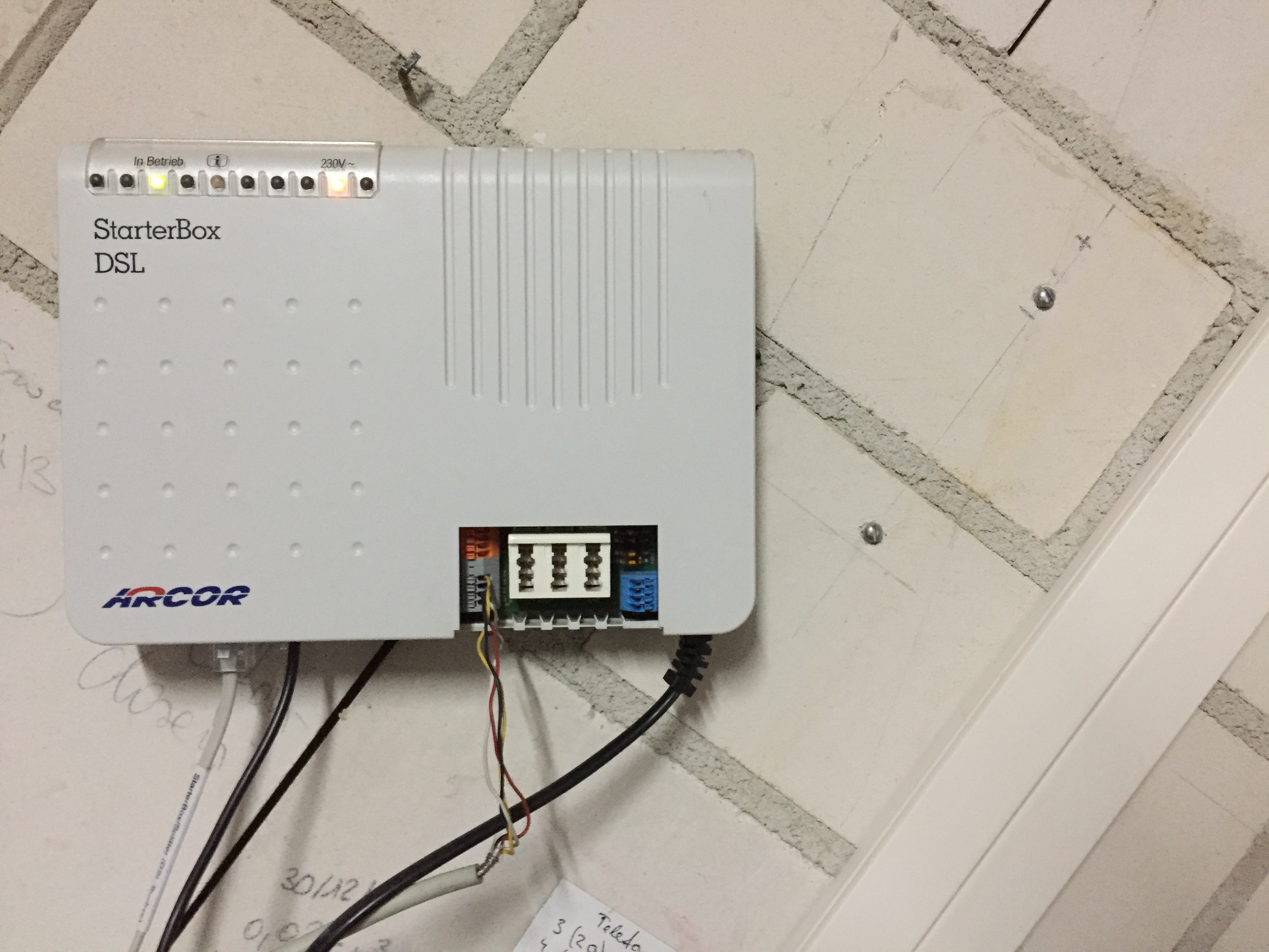

Ich habe noch ein Bild der Neztwerkdose und der ISDN-Anlage beigefügt
um die TAE nach oben zu kriegen brauchst du eigentlich nur 2 Adern. Nen Netzwerkkabel ist da sogar noch besser geschirmt als jedes Telefonkabel!
