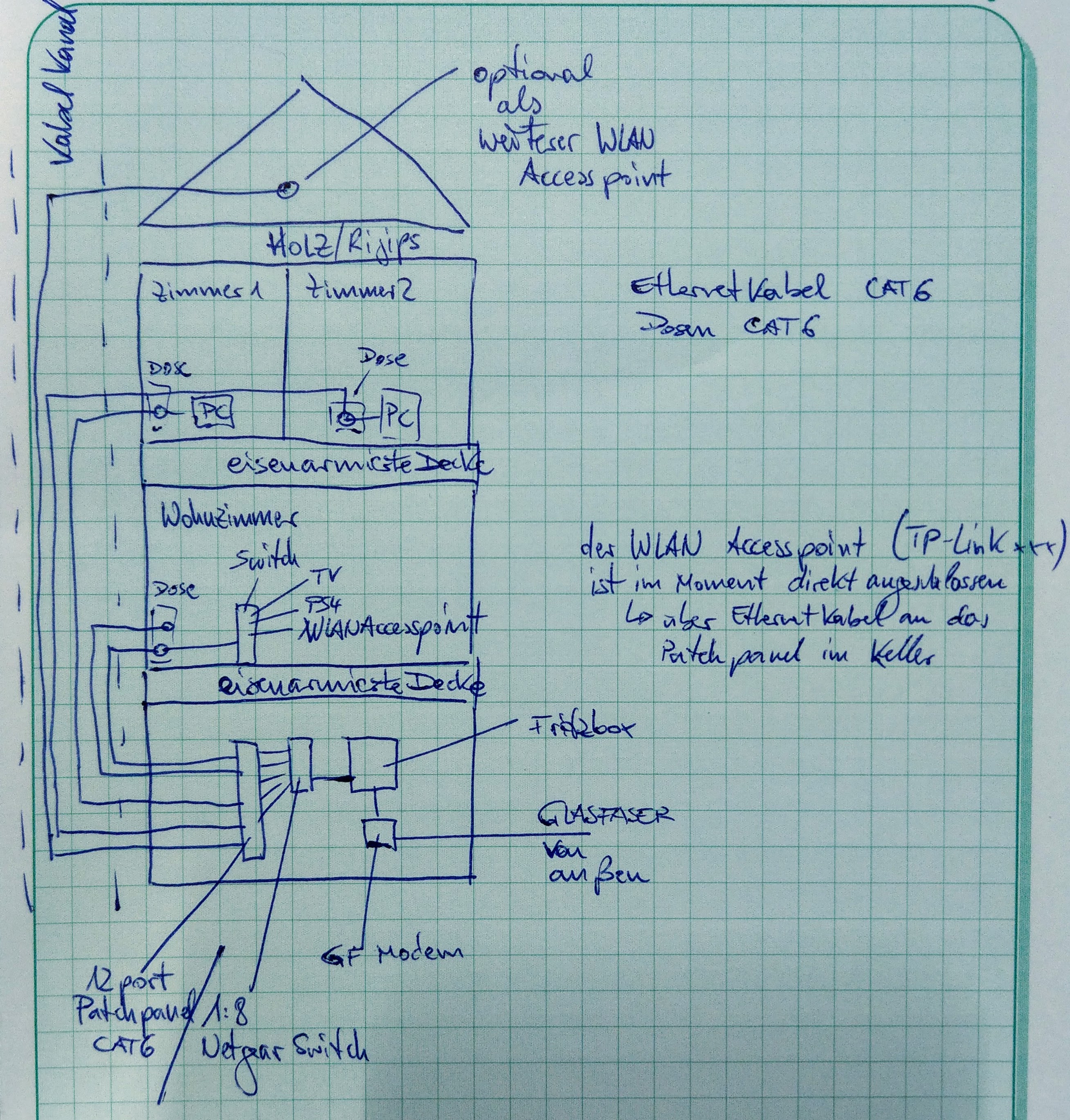

Das Netzwerk sieht folgendermaßen aus -> Bildanhang.
Bitte entschuldigt das schnelle zusammen gekritzel und ich hoffe ich könnt erkennen/ lesen was ich meine :-)
R O G E R schrieb:
Der Telefonie-Mesh ist doch dann doch sowas wie ein DECT Repeater.
Dann einfach das Telefon an der Fritte im EG anmelden und man hat wunderbaren DECT Empfang.
Ich würde auch erstmal das im Keller versuchen.
DECT geht schon sehr sehr weit.
eine zweite FritzBox als Repeater scheidet erstmal aus weil keine zweite vorhanden ist. Hätte aber Charme da dann der TP-Link AccessPoint hier eingespart werden könnte. Der TP-Link könnte dann woanders zum Einsatz kommen.
Gefällt mir die Idee. Muss mal überlegen eine zweite FB zu kaufen

Der Vorschlag von Roger (Post #3) passt doch sehr gut: Stell die Fritzbox ins Wohnzimmer, patch die Verbindung vom Modem im Keller zur Fritzbox und dann 1x LAN zurück in den Keller als Uplink für den Switch. So sparst du dir im Wohnzimmer womöglich den Switch und den Accesspoint.
Reaktionen: bender_, h00bi, R O G E R und eine weitere Person
Würde ich auch so machen wie schuckid.
Und im Dachboden packste halt das TP-Link mit als AP hin.
Am besten, selber SSID und WLAN-Schlüssel wie die FB nehmen.
Da braucht man gar kein Mesh
