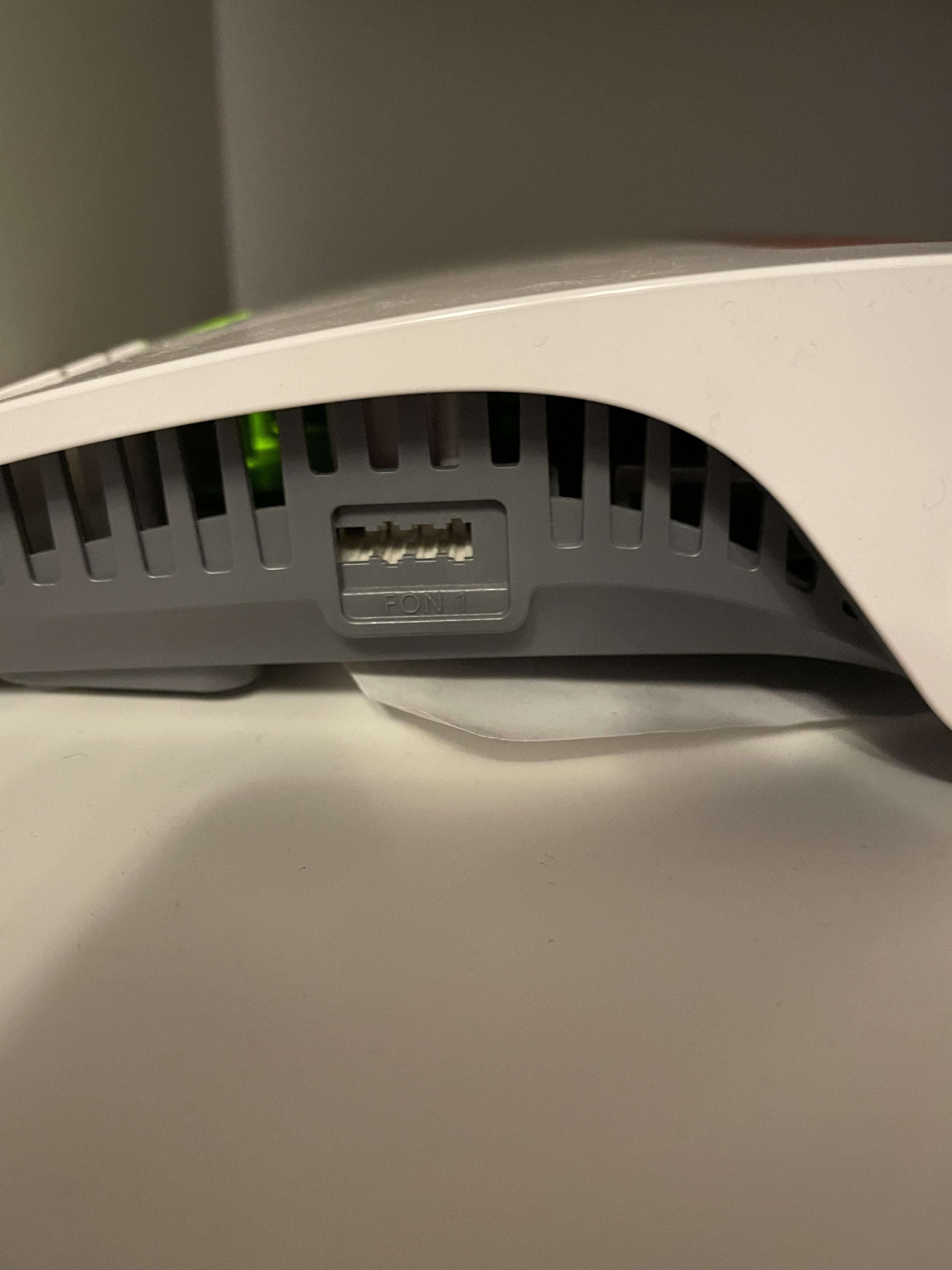

Meinst du damit diesen Eingang? D.h. ich könnte einfach mit einem Kabel FON1 des Kabelrouters mit dem Eingang der Fritzbox verbinden?
Das ist kein Eingang. Der Festnetzeingang ist wenn mit in der DSL-Buchse integriert. Hat die Fritz!Box einen ISDN/S0-Anschluss auf der Rückseite?
Leider nein.
