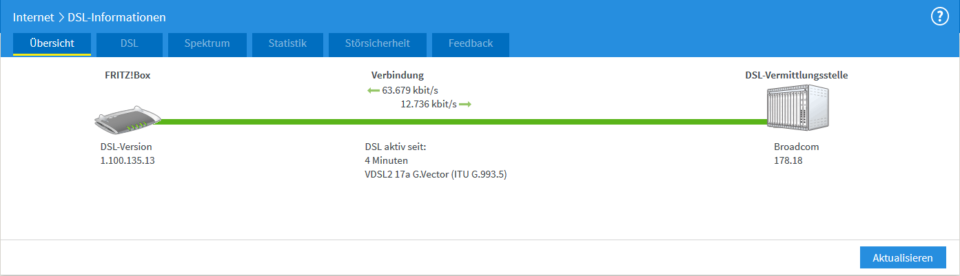

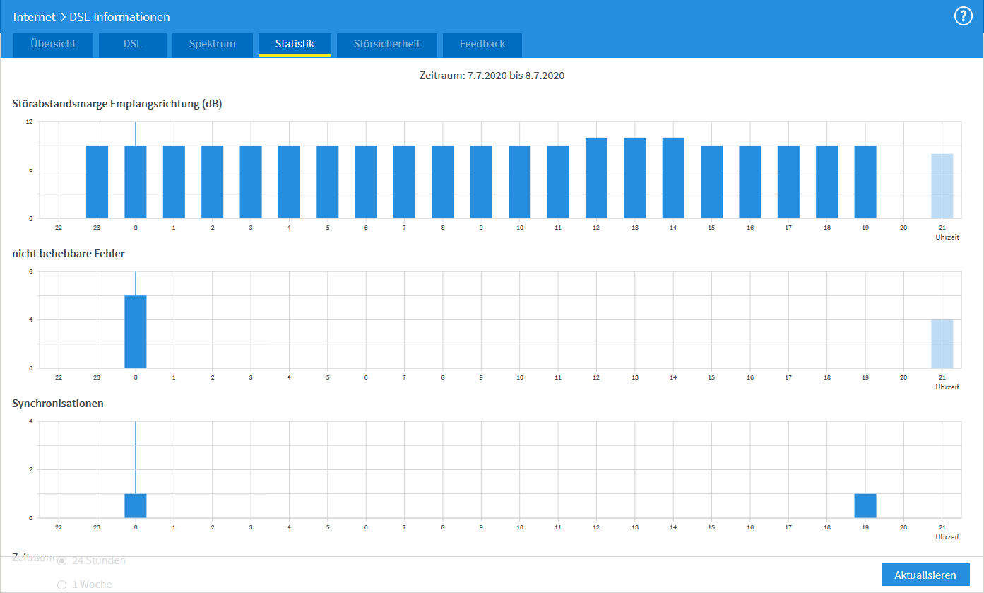

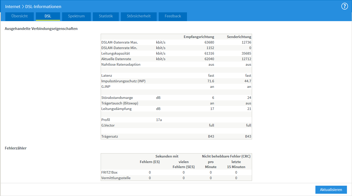

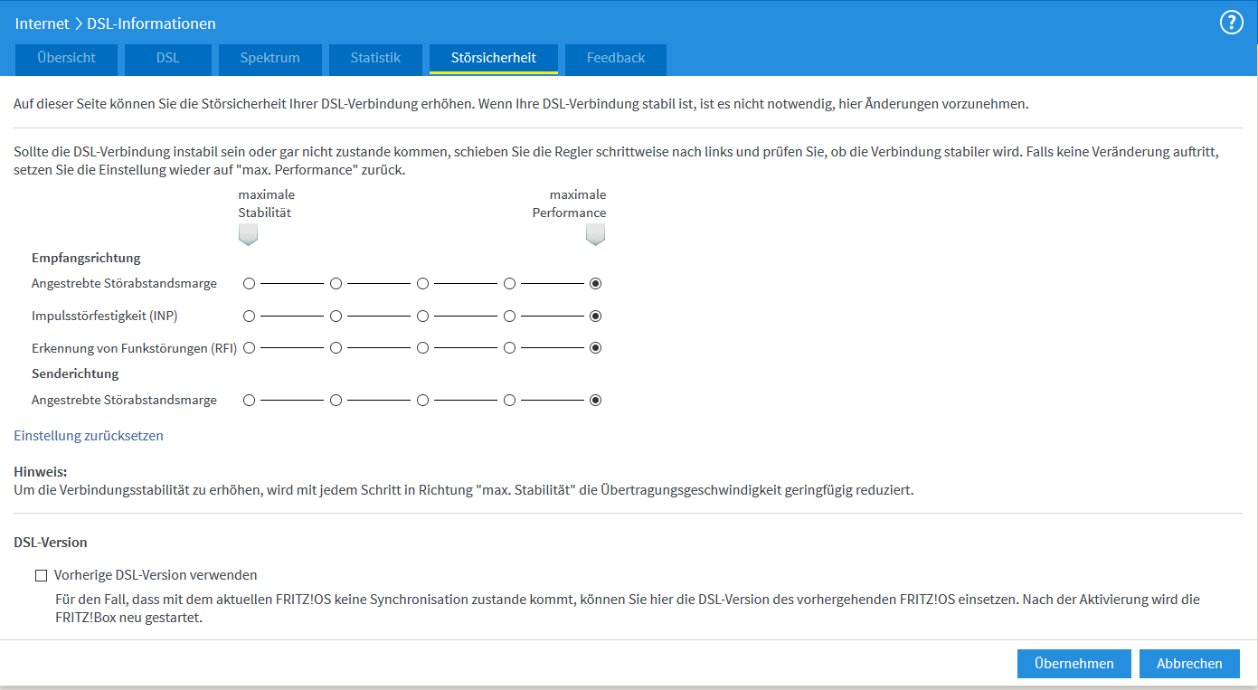

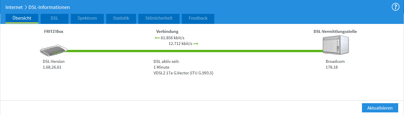

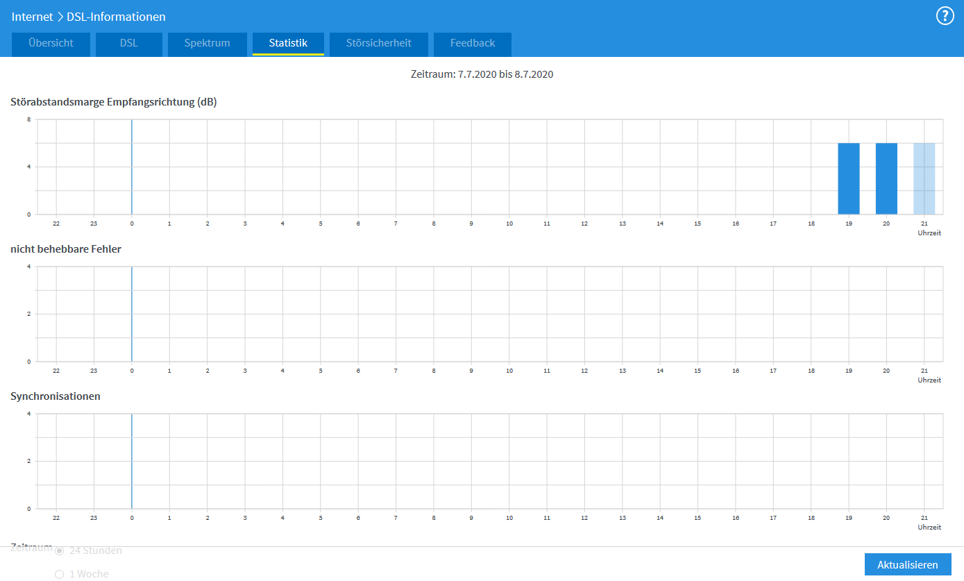

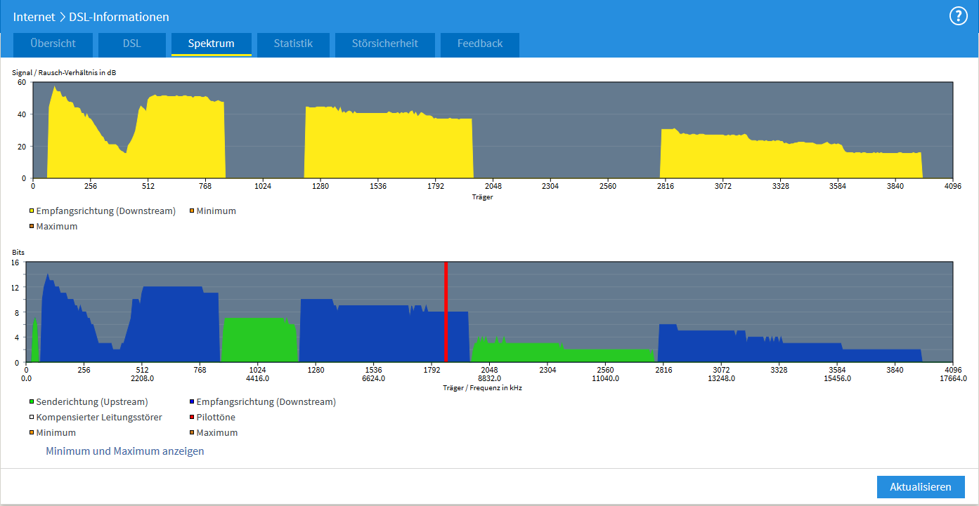

So, hier mal die Screenshots nachdem die Box ca. 1,5h gelaufen ist.

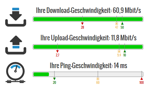

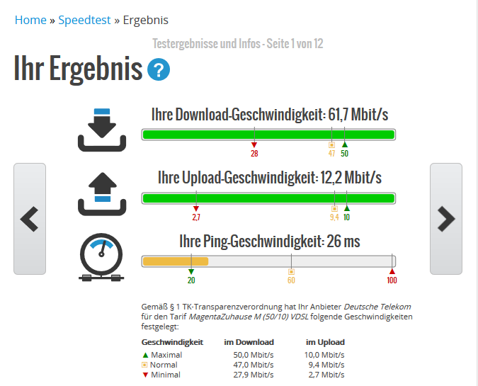

und der Speedtest von wieistmeineip:

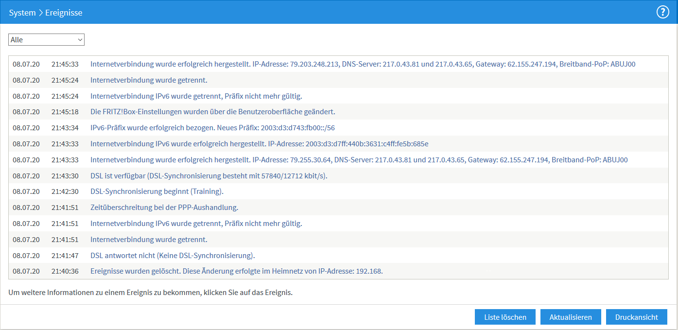

Was sagt das Ereignislog? Auf jeden Fall gab es wieder Abbrüche der DSL-Verbindung, laut dem zweiten Bild steht die Verbindung seit 1 Minute.

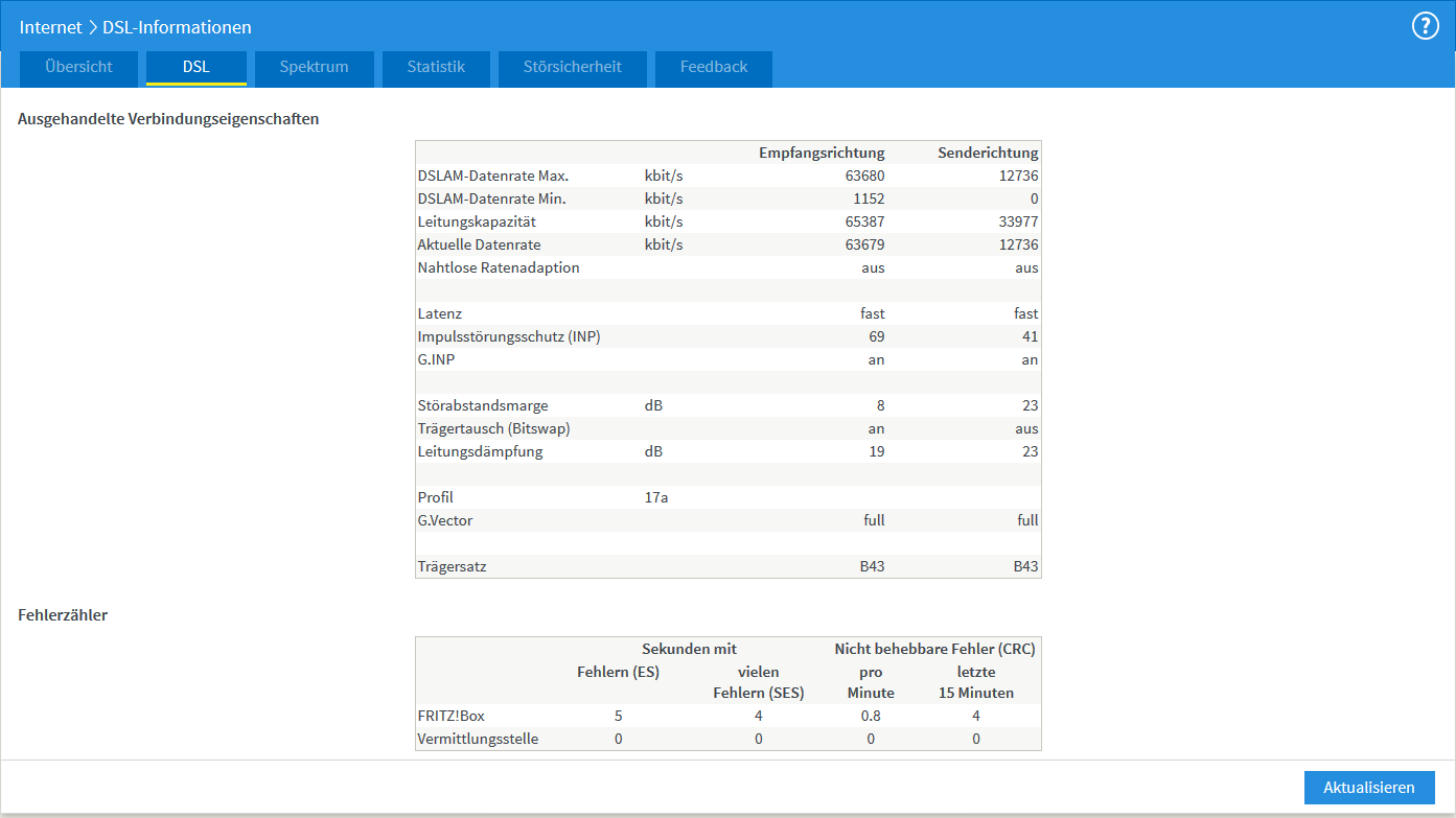

Wie sehen die Leitungswerte unter den DSL-Informationen aus wenn du die 7360 anschließt? Lad bitte mal auch die Werte hier zu Vergleich hoch.
Das ist meine Schuld. Ich hab zwei mal Screenshots gemacht einmal kurz nach dem Einschalten der Box und dann nochmal später. Das zweite Bild ist aus Versehen dazwischen gerutscht. Es gab keine Abbrüche!

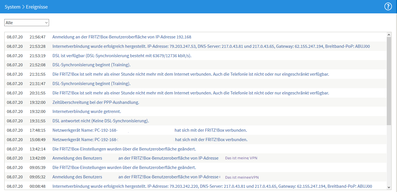

Der Ereignislog. Die getrennte Verbindung war ich, ich hab mal ein anderes DSL Kabel ausprobiert. Das einzige was bei meinem Bruder noch anders war. Problem bleibt jedoch bestehen.
Hier die Bilder mit der 7360:
und der Ereignislog:

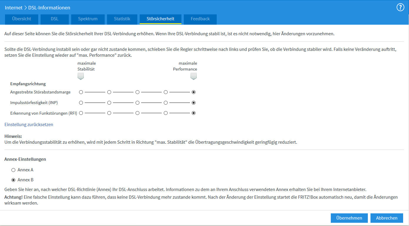

Da muss man dann an den Regler etwas machen:
Gelöst: 7390 Synchronisation Vectoring BNG Broadcom 177.14... | Telekom hilft Community
Das funktioniert aber bei vielen auch nicht mehr.
Die 7390 werden in der Regel nach dem Umschalten von VDSL auf Vectoring instabil und ausgetauscht. Es kann auch sein, dass sie mal am Broadcom stabil waren, aber mit einer neuen Revision dann wieder aus dem Ruder laufen. Neue Firmwares, die daran angepasst werden, gibt es nicht mehr von AVM, so dass man es über den Regler versuchen kann oder man versucht zu dem vorherigen DSL-Treiber zurückzukommen, was aber auch nur selten hilft.
