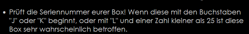

Das trifft nicht immer zu sondern nur dann, wenn einer der beiden MP1477 betroffen ist der für die 1,1VDC zuständig ist (was seltener der Fall ist). Häufiger fällt jedoch der MP1477, der für die 3,3VDC zuständig ist, eher aus. Dann gibt es jedoch keine Meldung im Log, weil FRITZ!OS gar nicht "sieht", dass da was nicht in Ordnung ist (die 3,3VDC versorgen nur die WLAN-FrontEnds für das 2,4 und 5GHz-Band).
Allerdings deutet das Fehlerbild des TO (blinkende WLAN-LED) tatsächlich auch darauf hin, dass einer der MP1477 (der für die 1,1VDC zuständig ist) min. ebenfalls schon davon betroffen ist (und dann sollte es auch eine entspr. Meldung im Log geben).
Fakt ist jedenfalls, dass bei allen 7590 mit dem alten PCB-Layout bei allen drei MP1477 zu kleine Bootstrap-Kondensatoren verbaut wurden und somit ist es nur eine Frage der Zeit, bis diese Modelle ausfallen. Und das bedeutet, dass jeder, der eine 7590 mit zu kleinen Bootstrap-Kondensatoren betreibt, sich um das Problem kümmern sollte/müsste (und das trifft auf Boxen mit SN L0* zu). Denn eine solche Box kann jederzeit auch durch einen Schluss zwischen Masse und 12VDC komplett ausfallen. Und zwar so, dass man noch nicht einmal mehr die Einstellungen sichern kann. Ein Weiterbetrieb (selbst wenn man aktuell noch keine Probleme feststellt), ist nicht zu empfehlen. Und BTW, auch ein fiepen ist vorher nicht immer festzustellen und ein "Geruchstest" (was auch oft empfohlen wird) kann man sich ebenfalls sparen, da kein sicheres Indiz. Denn da riecht man i.d.R. erst was, wenn es bereits viel zu spät ist.
Bei den allermeisten noch betroffenen Modellen, die immer noch funktionieren (und das dürften nicht wenige sein), dürfte wohl auch ein prophylaktischer Austausch der betreffenden Kondensatoren nicht mehr helfen, da vermutlich schon zu viele Betriebsstunden auf dem Buckel und daher die betreffenden MP1477 bereits vorgeschädigt sein dürften (diese müssten dann also min. ebenfalls mit ersetzt werden, in vielen Fällen dürften aber auch die beiden 2,4GHz-FrontEnds ebenfalls mit fällig sein).
Edit bzw. lange Rede kurzer Sinn:
Von daher kann man sich hier eigentlich jede weitere Diskussion sparen, die Box des TO muss ausgetauscht werden. Punkt. Und da es sich um ein Mietgerät handelt dürfte das ja nun wirklich kein größeres Problem darstellen.
