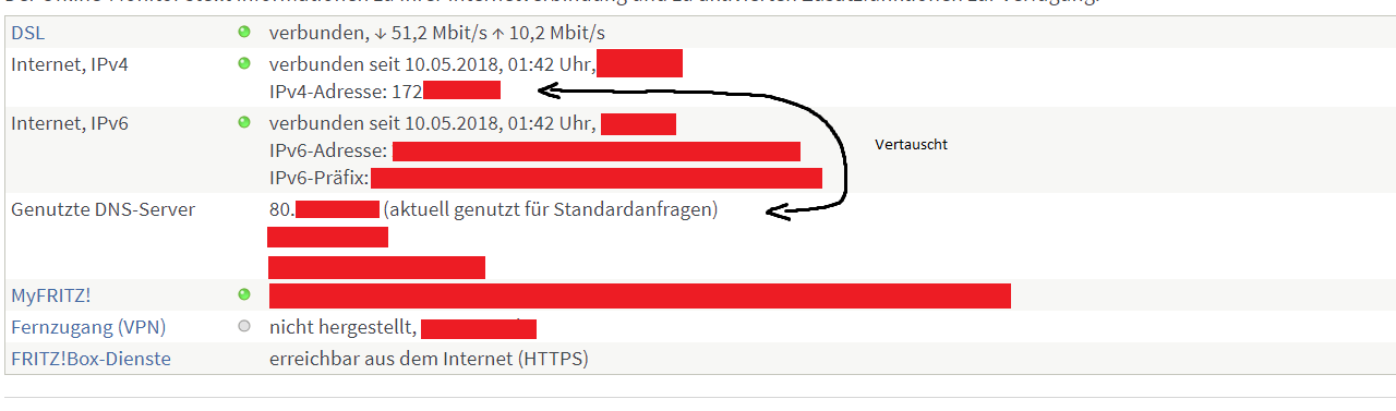

ich habe das Problem, dass meine FritzBox 7580 die IP des DNS als IPv4 und umgekehrt anzeigt.
Wenn ich meine IP im Netz überprüfe wird mir das auch bestätigt.
Wie kann ich das beheben?

Wieso bist du dir sicher dass die vertauscht sind?
Wie kommst Du denn ins Inet wenn die IPs falsch sind?
Hab die Box mal zurückgesetzt, brachte aber nichts.
Habe gerade festgestellt, dass im Internet ne ganz andere IP als wie in der Box angezeigt wird.
Wie kann das sein?
Du kommst ins Inet und Dein Netzwerk geht auch, was soll denn falsch laufen? Gib an der Eingabe "ipconfig /all" ein und mache ein Bild davon und lade es hier hoch.

Mit dem Provider habe ich leider keinerlei Erfahrungen. Sollte die anliegende IP-Adresse im Bereich zwischen 172.16.0.0 und 172.31.255.255 liegen, ist es definitiv ein CGN.
Kurz zusammengefasst bedeutet es, dass Kunden keine dedizierte öffentliche IP Adresse mehr erhalten, sondern N Kunden mit einer öffentlichen IP-Adresse unterwegs sind. Im Prinzip ist es ähnlich zum NAT im Heimnetzwerk, nur das dies nun noch einmal auf Providerseite erfolgt, weil Ripe und den Providern die IPv4 Adressen ausgehen und so eingespart werden kann.

Ja das ist es. Liegt genau in diesen Bereich.
Kann man das ändern?
Da müsstest du dich beim Provider erkundigen, ich denke aber nicht dass da was zu machen ist.
Alternativ zu einem anderen Provider wechseln, die größeren Provider bieten alle noch dedizierte öffentliche IPv4 Adressen im DSL Netz.
Im Koaxnetz wird hingegen auch bei den Großen häufig CGN genutzt.
Kann es sein, dass deswegen die VPN von der Fritzbox nicht funktioniert?
Das liegt sehr wahrscheinlich daran ja.
Dir bleibt nur die Möglichkeit von außen per IPv6 auf das Netz zuzugreifen oder mit Fernverwaltungssoftware (z.B. Teamviewer) zu arbeiten.
