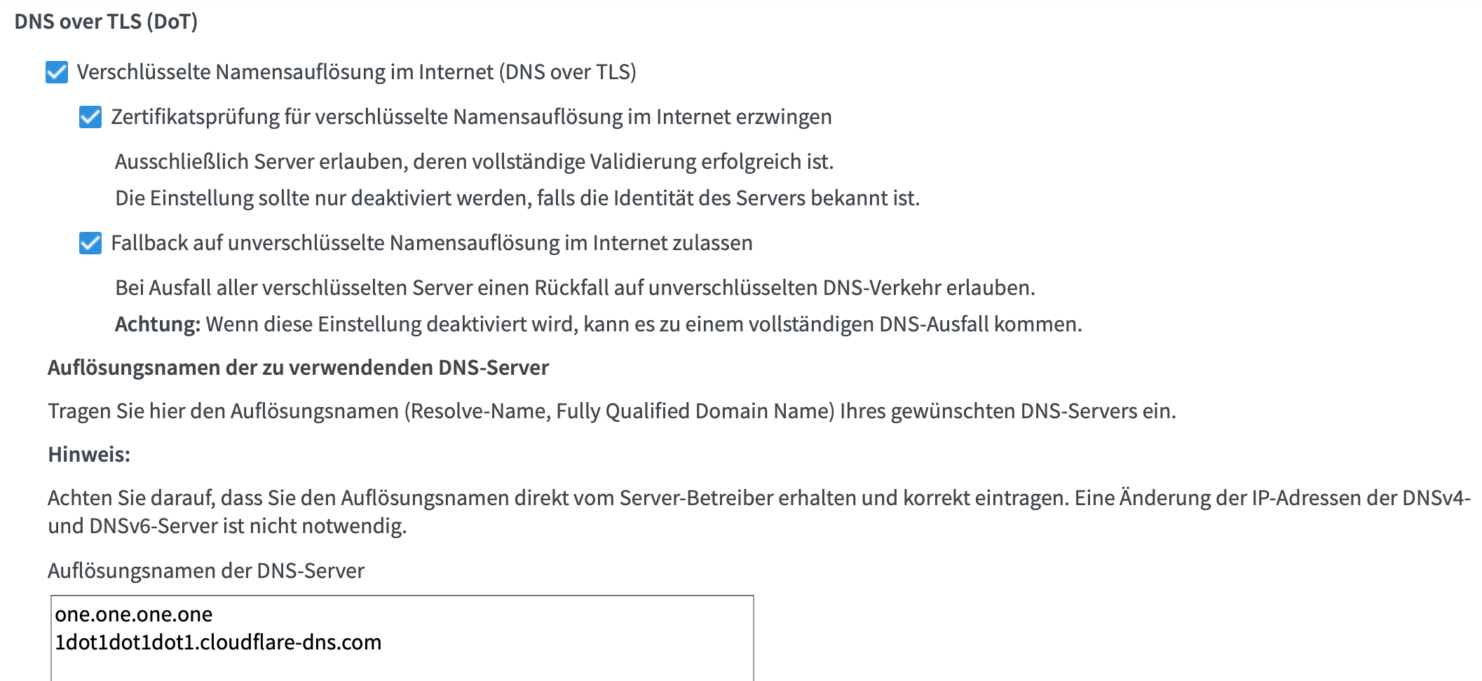

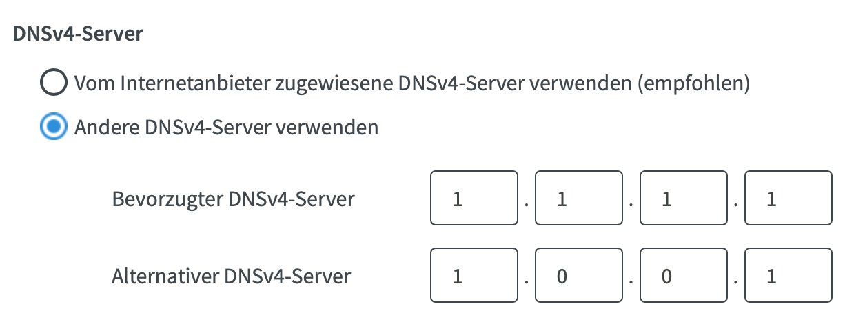

ich habe in der Fritzbox bisher immer die DNS Server von Cloudflare 1.0.0.1 und 1.1.1.1 genutzt. Gestern habe ich dann gelesen das man mit FritzOS 7.20 auch DNS over TLS aktivieren kann.
Habe ich dann auch gemacht und es lief erstmal alles. Nach ca. 2 Stunden ging Youtube plötzlich nicht mehr am Macbook, alle anderen Seiten liefen jedoch. Über VPN ging die Seite sofort wieder. Nach einem Router Neustart ging auch YT wieder ohne Probleme.
Abends ging dann plötzlich Amazon nicht mehr, weder auf dem Mac noch auf den iPhones. Router Neustart -> Problem gelöst. Heute morgen das gleiche, Amazon.de war nicht mehr erreichbar.
Jemand eine Idee warum das Problem sporadisch und dann immer nur für eine Seite auftritt?
Settings sehen so aus:

Wobei da ja steht, dass man nicht die IPs der DNS-Server eintragen braucht, was Du aber gemacht hast. Was passiert also, wenn Du keine IPs einträgst, sondern z.B. die vom Provider drin lässt? Es könnte sich nämlich beißen, so wie es jetzt aussieht.
@Bob.Dig Hatte bei meinen Experimenten keine Auswirkung auf das Verhalten, blieb alles gleich. Finde es allerdings nicht so gut von AVM gelöst, daß man den Radio-Button auf „Vom Internetanbieter zugewiesene DNSv4-Server verwenden (empfohlen)“ setzen und zusätzlich DoT aktivieren kann. Was, wenn der ISP gar keine DoT-fähigen DNS-Server anbietet?
Ist das untere Textfeld für den/die Auflösungsnamen dann auch notwendig? Ist es hinfällig? Woher bekomme ich die? Muß ich meinen ISP fragen? Bekomme ich das mit dig auch selbst raus?

@DeusoftheWired Na ich denke oben ist dann immer nur der Fallback und für die initiale Verbindung, deswegen ja mein Hinweis. Gut, dass es nichts bringt, wusste ich ja noch nicht. 😉

In einem mit kurzen Test mit ns21.de.dns.opennic.glue 78.47.243.3 aus Yuujis Link funktionierte leider gar keine Auflösung mehr.

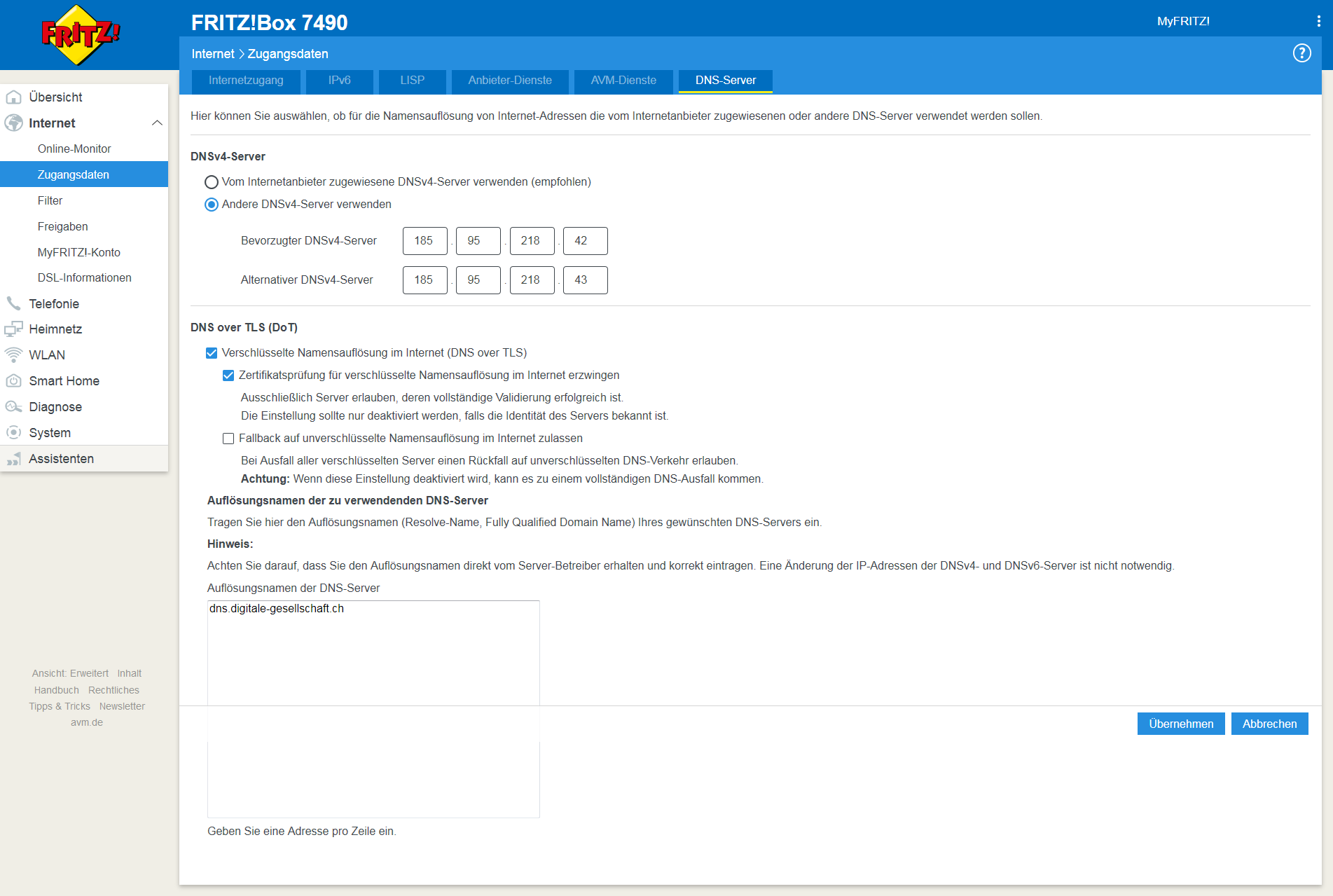

Ich probier’s am Desktop noch mal mit den zweien der Digitalen Gesellschaft von den Eidgenossen. Die restlichen Geräte im Heimnetz nutzen weiterhin Pi-hole.
€dit: Hm, mit den zweien hab ich das gleiche Problem wie schon mal. https://netzpolitik.org/ ist damit nicht erreichbar und wird auch nicht aufgelöst. Kann das jemand nachstellen?
