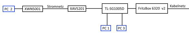

erstmal der Aufbau des Netzwerkes. Das Internet kommt über die FritzBox 6320 und wird mit einem Switch TL-SG1005D verteilt. Über PowerLAN XAV5201/XWN5001 geht es noch in einen anderen Raum.
Hier ein genaues Bild vom Aufbau.
Internet Geschwindigkeit ist 100MBit/s.
Das PowerLAN schafft ca. 25MBit/s.
Das Problem ist, wenn PC 2 etwas mit voller Geschwindigkeit herunter läd, steigt die Ping bei allen Geräten im Netzwerk zum Internet. In der FritzBox Energieanzeige hat der Hauptprozessor 100% Auslastung.
Wenn PC 1 was mit 80-90MBit/s herunter läd passiert das nicht.
Daher vermute ich das beim PowerLAN bei zu hoher Geschwindigkeit etwas mit den Paketen nicht stimmt (z.B. viele Fehler).
Hier ein paar Ping Werte:
Kein Download:
  • PC 1 – PC 2 (PowerLAN): 5ms
  • PC 1 – Internet (Google): 10-15ms
  • PC 1 – FritzBox: 1ms
Download max.:
  • PC 1 – PC 2 (PowerLAN): 100-200ms
  • PC 1 – Internet (Google): 200-300ms
  • PC 1 – FritzBox: 100-200ms
  • PC 1 – PC 3: 1ms
Jetzt wollt ich Fragen ob jemand weis woran es genau liegt und ob es noch eine andere Lösung gibt als die Geschwindigkeit zu drosseln. Ich dachte vielleicht hilft ein besserer Switch oder Router statt dem TL-SG1005D.

Aber unser Internet ist mit dem Download über PowerLAN nur zu 1/4 ausgelastet. Und wenn ich mit PC 1 etwas Downloade, was ja schneller ist als das PowerLAN, habe ich keine Ping Probleme.
Mit den Ping Werten meinte ich max. Download über PowerLAN also 25MBit/s.

Es geht bei diesem Modell nicht um das verbaute EuroDOCSIS-3.0-Kabelmodem im inneren der FRITZ!Box, sondern um die restlichen verbauten Hardwarekomponenten. Allein der Puma5 mit seinen 400MHz (siehe Wehavemorefun) ist dabei das Bottleneck. Vergleichen kannst du dieses Modell mit der FRITZ!Box 7270 die laut einem Labortest (C't ~2010) unter 'Laborbedingungen' auf ~60Mbit im Routing gekommen ist. ;)
