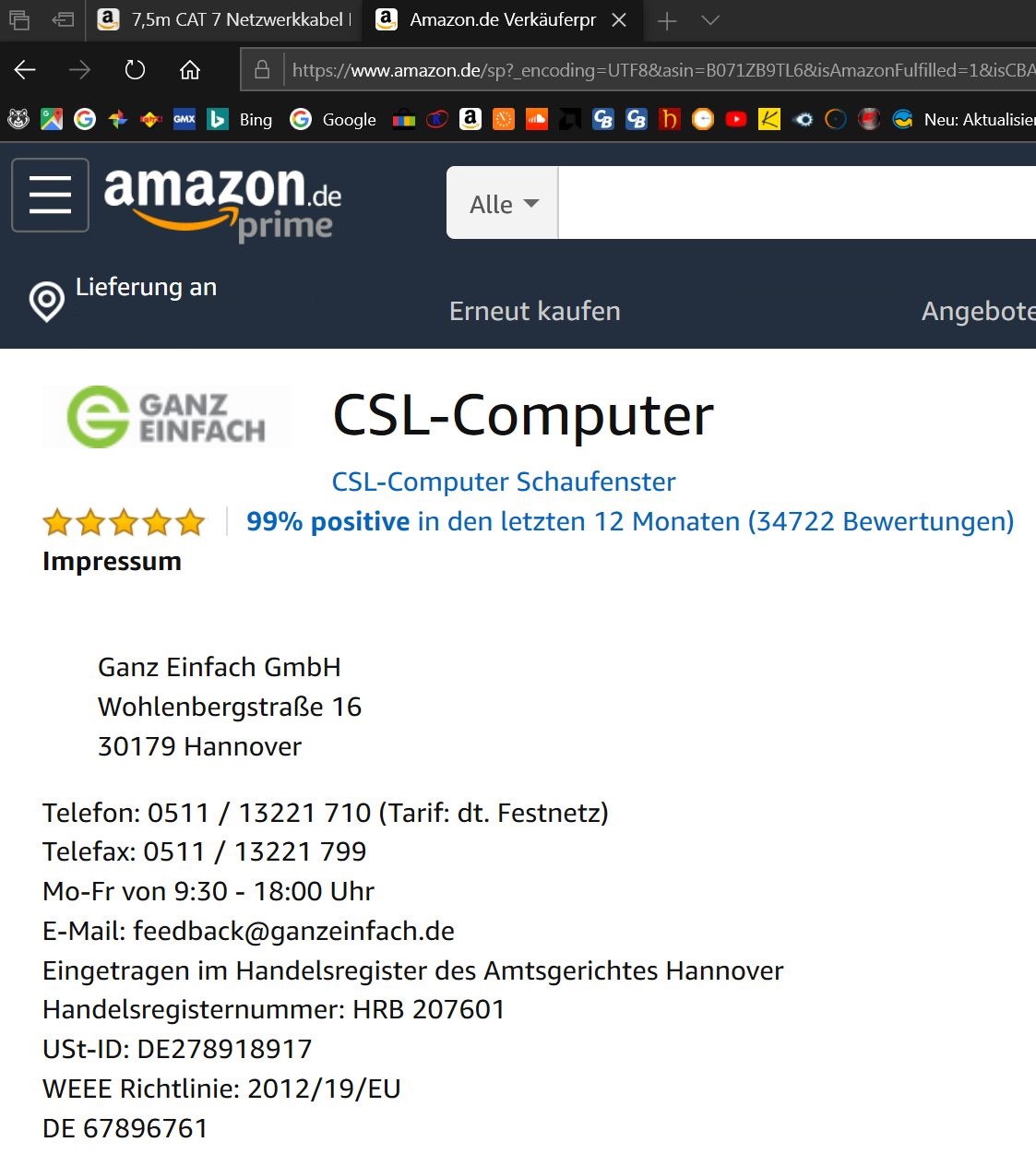

Wenn der TE das genau da gekauft hat aus seinem Link, also über CSL-Computer, welcher sein Sitz in Hannover hat. Würde ich mal davon aus gehen das dieser Versender Zertifizierte Kabel verkauft die die Vorgaben entsprechend der Zertifizierung halten. Alles Andere hätte rechtliche Konsequenzen für CSL-Computer...
Und ´Ja´ ich selbst habe diese Kabel auch im Einsatz. Eines zu mir, eines zu meinem Sohn. Jeweils 15m... und wir spielen beide unabhängig Online im Netz ohne Fehler.
Deine Vermutung hat keine Grundlage für ein DE Versender, der ja an die Rechtsgrundlage hier in DE gebunden ist... Aber in einem freien Land wie unserem kann ja jeder vermuten was er mag und das auch publizieren als wäre es quasi Gesetz...
