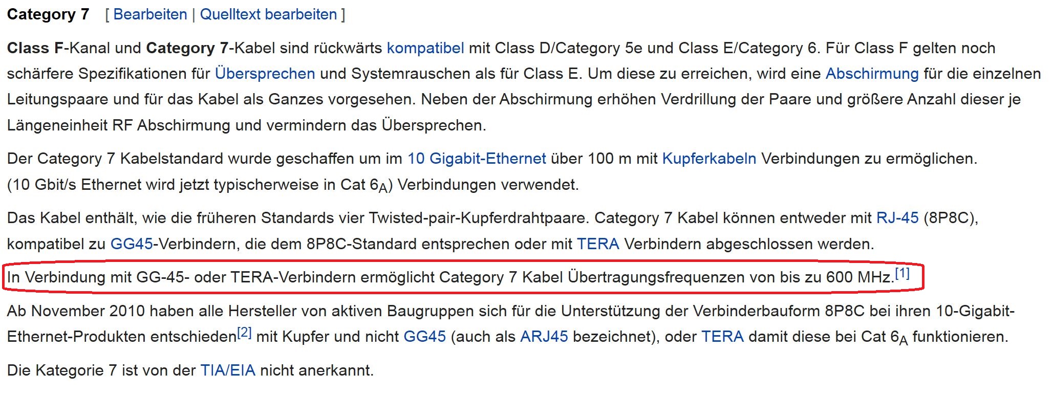

Der TERA Stecker ist nur eine MÖGLICHE Bauform!
Das rot Umrandete , sowie 2 Zeilen darüber, lesen und Verstehen. Danke
825228
Zu lesen in der ISO/IEC 11801 für CAT7 Kabel.

Les dir das bitte einmal durch und lass solchen dummen Kommentare das sich die CAT 7 Vorraussetzung auf den Stecker bezieht.
Lies dir mal deine eigenen Links richtig durch ....
Durch die Nutzung von CAT 7 Kabel mit den herkömmlichen CAT 6 Netzwerkdosen, verringert sich die Kategorie des Gesamtsystems ebenfalls auf CAT 6
Und genau das Trifft auch auf die mit CAT7 beworbenen Kabel zu die nur einen RJ45 Stecker haben...
RJ45 =maximal CAT6(a).
