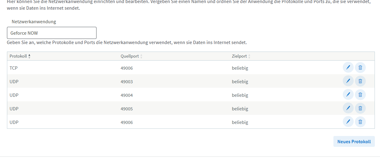

Das sind laut Nvide die Ports
  • 49003 – UDP-Audioeingang
  • 49004 – UDP-Ausgangsaudio
  • 49005 – UDP-Eingangsvideo
  • 49006 – TCP/UDP Ausgehender/Eingehender Remote-Eingang
Wie kann ich diese nun als Echtzeit priorisieren damit diese die meiste Aufmerksamkeit bekommen?
Hab nun folgendes als Anwendung erstellt :
Und diese dann auf Echtzeit egsetzt.
Sollte passen?Ich teste es gleich mal aus.
