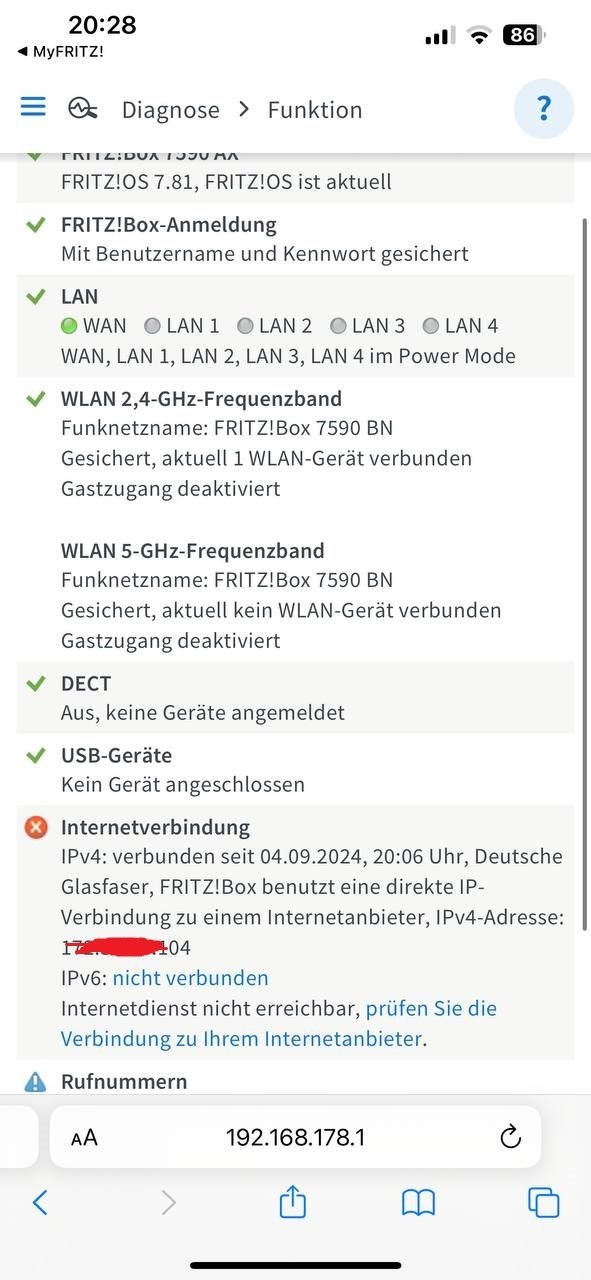

Man sieht im Log, das eine Verbindung aufgebaut wird, aber immer recht zeitig wieder unterbrochen wird. Was mich verwundert ist das "IPv6 (Tunnel)", das kenne ich bei der Telekom bisher nicht.

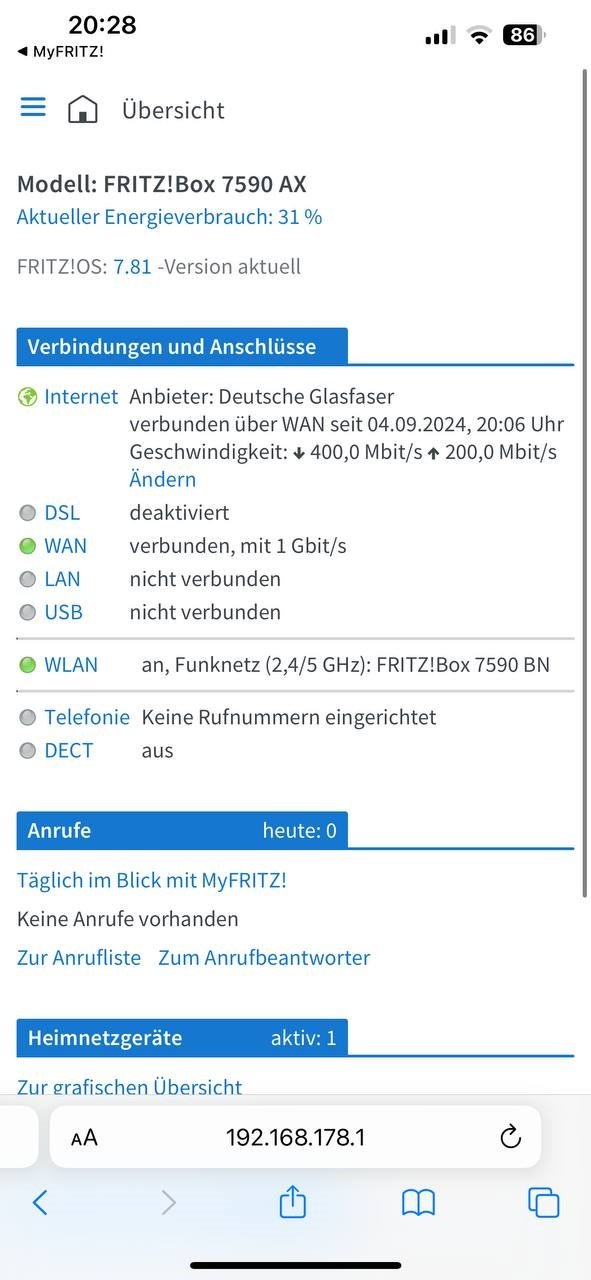

Auch die Erkenntnisse aus dem Video haben nicht geholfen
Das interessante an deinem Bild, in dem man die Version des FritzOS sieht, ist, dass eine neuere Version drauf ist, als AVM selber angibt.
FritzOS 7.59 ist laut ftp von AVM die neueste Version für FritzBox 7590, bei dir zeigt es aber 7.81 an.

@bandchef das ist der Punkt. Ihr habt Internet und die Verkabelung passt. Die Frage wäre eher, welchen Internet-Anbieter Ihr wirklich habt. Telekom Deutschland ist es nicht. Entsprechend müsst Ihr ein anderes Anbieter-Profil in der FRITZ!Box auswählen/konfigurieren.
Meine Eltern sind aber definitiv bei der Telekom.
In der FritzBox während des Einrichtungsassistenten wird mir ja nur die Telekom empfohlen/angezeigt... Und Zugangsdaten habe ich nicht erhalten. Außerdem, wie gesagt, das Zeug ist alles bei der Telekom nur erscheint bisher eben kein Magenta L Vertrag im Kundencenter.
