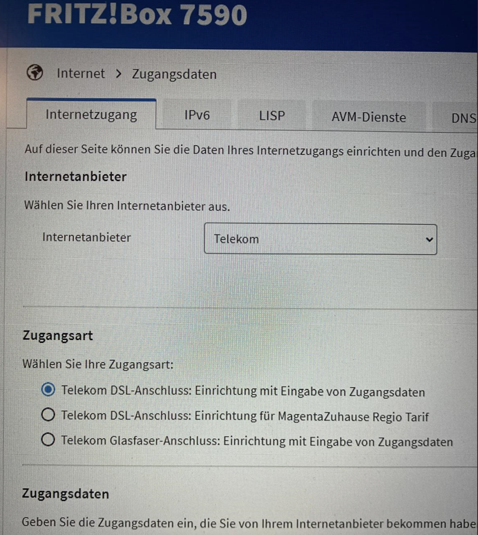

In der FritzBox unter Internet -> Zugangsdaten ist es so eingestellt:
Die Zugangsdaten sind korrekt eingetragen (hier aber natürlich jetzt nicht dargestellt).

Edit: Jo stimmt, logischerweise muss du Telekom Glasfaser-Anschluss auswählen oder DSL-Anschluss aber mit externen Modem (geht zur not auch). Sonst blinkt die Box fröhlich vor sich DSL suchen hin...
Traurig das AVM sowas einfach nicht schafft, automatisch einzurichten, wenn etwas an WAN steckt.
Naja, für Glasfaser musst du auch Glasfaser auswählen und nicht DSL ;)

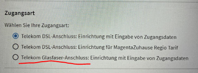

Na ja, die Lösung sieht man im Screenshot.
Zugangsart Telekom Glasfaser-Anschluss.
Würde ich dort auswählen, wenn ich einen Telekom Glasfaser-Anschluss hätte... ;)

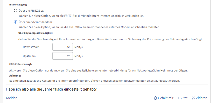

Das komische ist aber, dass ich hier in meinem Haus 2019 auch einen Glasfaser reingelegt bekommen habe, und hier ist die FB 7490 genauso eingestellt (Aufbau: Glasfaser -> Glasfaser-Abschlusspunkt -> weißes Telekom Glasfaser Modem -> FritzBox):
Die Zugangsdaten die ich ebenfalls eingegeben haben, wurden mir damals in so einem "Aufreißbrief" zugesendet...

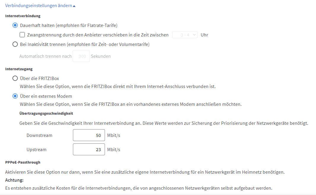

Plus diese Verbindungseinstellungen:
Habe ich also alle die Jahre falsch eingestellt gehabt?
Die FB-Box schaltet nicht automatisch von DSL Modem zu WAN. Entweder einmal da was eintragen und wieder zurück auf auto; oder den Installation Assistenten Starten.
Nein, ist ja ein externes Modem; und was das nun ist im der Box egal., und ja? 50Mbit/s über FTTH?

Wenns funktioniert wars nicht falsch ;) Aber Zugangsdaten sind bei der Telekom schon länger unnötig.
