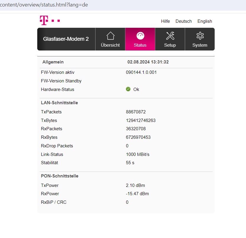

Was du aber mit dem Rechner direkt am Modem machen kannst, ist die Anzeige einer kleinen Status-Seite. Dazu musst du den Netzwerkadapter beim Punkt IPv4 so konfigurieren:
IP-Adresse: 192.168.100.2
Subnetzmaske: 255.255.255.0
Gateway: 192.168.100.1
Dann kannst du, wenn du dich direkt mit dem Modem verbindest, das GUI über die 192.168.100.1 aufrufen. Gibt aber nicht viel zu sehen - am interessantesten sind noch die Signalwerte im PON. Sieht so aus:
Es ist aber sehr selten, dass der Wert so schlecht ist, dass eine Verbindung aufgebaut wird, aber keine Datenübertragung möglich ist. Habe erst von einem solchen Fall gelesen.

Ich würde die FB direkt ans Gf-Modem 2 anschließen und testen. Mit dem Rechner kommst du ohne Vorbereitung erstmal nicht weit, da du eine PPPoE-Verbindung mit VLAN 7 aufbauen musst.

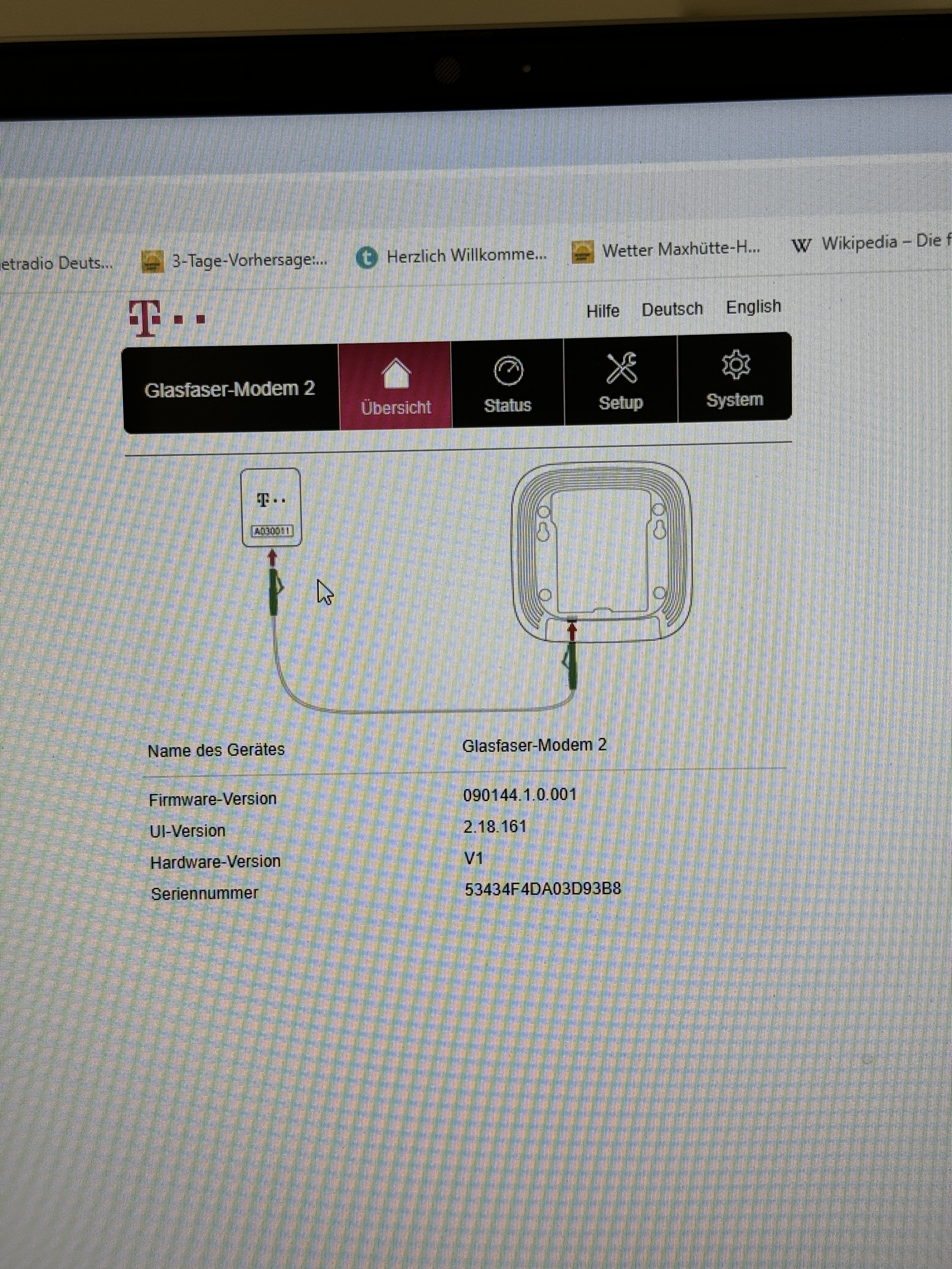

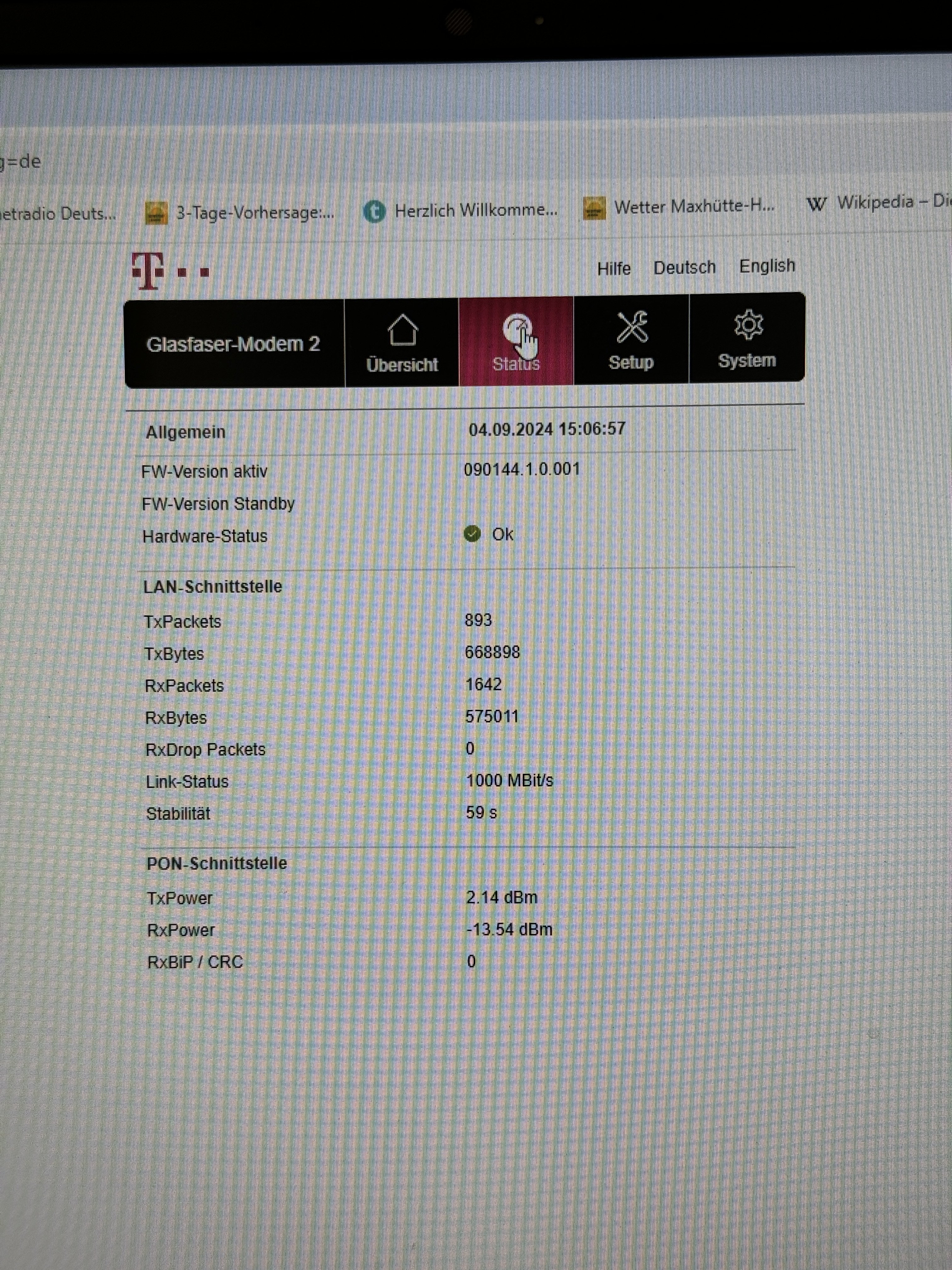

Die Hausinstallation kann ich nun doch ausschließen. Ich habe gestern noch einiges falsch gemacht.
Ich komm auf die Client Page direkt verbunden wie auch über die hausinstallation.
Die FritzBox empfängt aber dennoch keine Daten aus dem Internet. Was kann es sein?
Die Clientpage des Modems gibt das hier aus:
So wie es aussieht funktioniert der Anschluss, die Werte sehen in Ordnung aus.

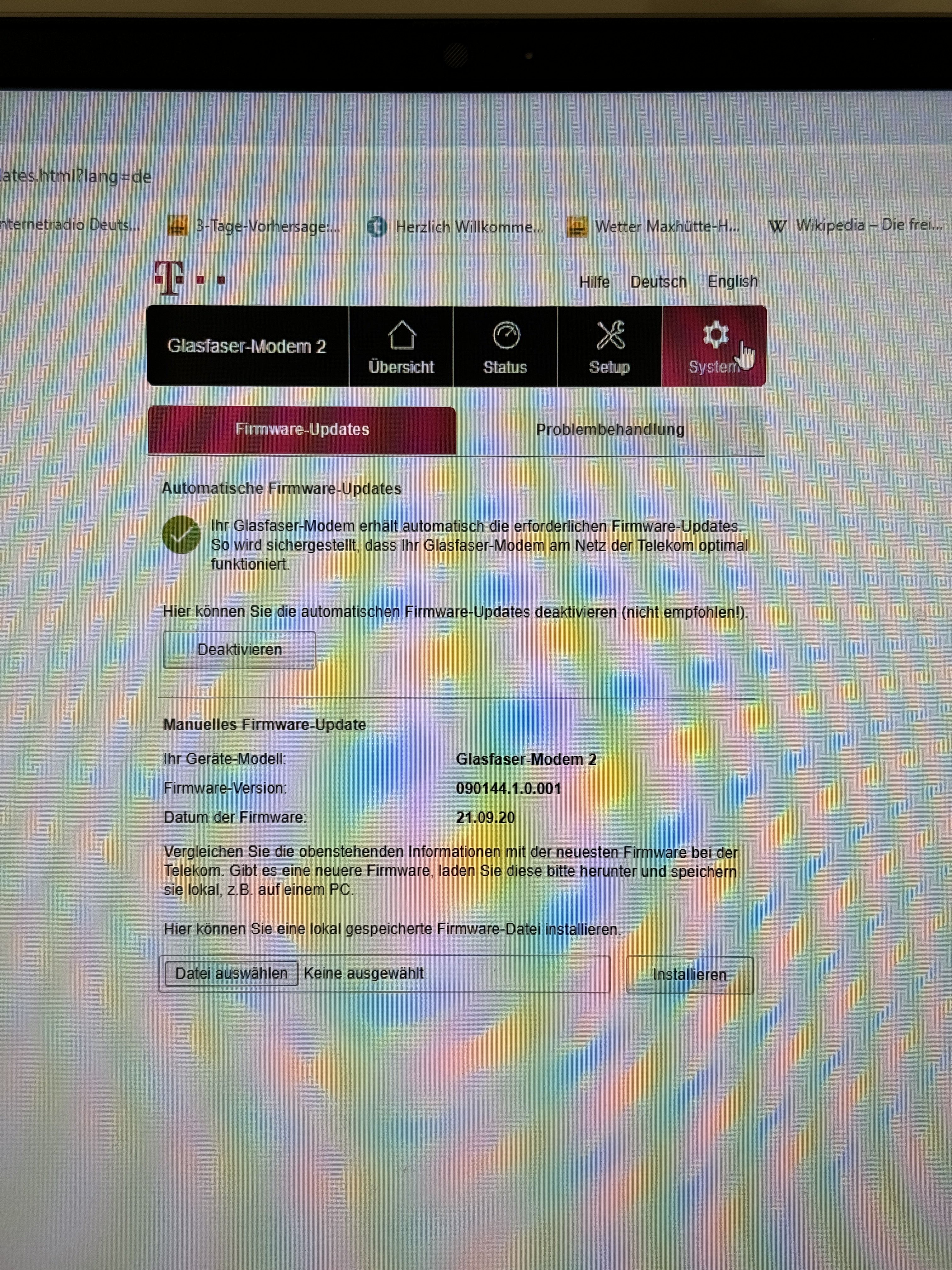

Oder hast du mal versucht ein Firmware-Update der Fritzbox zu starten? System->Update->Neues Fritz!OS suchen
Das ist noch was, was ich probieren könnte. Ich hab aber kein Internet. Wie bekomme ich das Update sonst auf die FB?
Mit dem Firmware-Update Tipp ist gemeint auszuprobieren ob die Internetanbindung in der Fritzbox selber ankommt oder nicht.
Das Update manuell einzuspielen, ist zwar möglich, aber hier geht es weniger um das Update selber.
Nur weil dein Laptop kein Internet hat, heißt das ja nicht das die Fritzbox auch kein Internet hat. Und so wirklich nachgesehen, hast du ja nicht...
