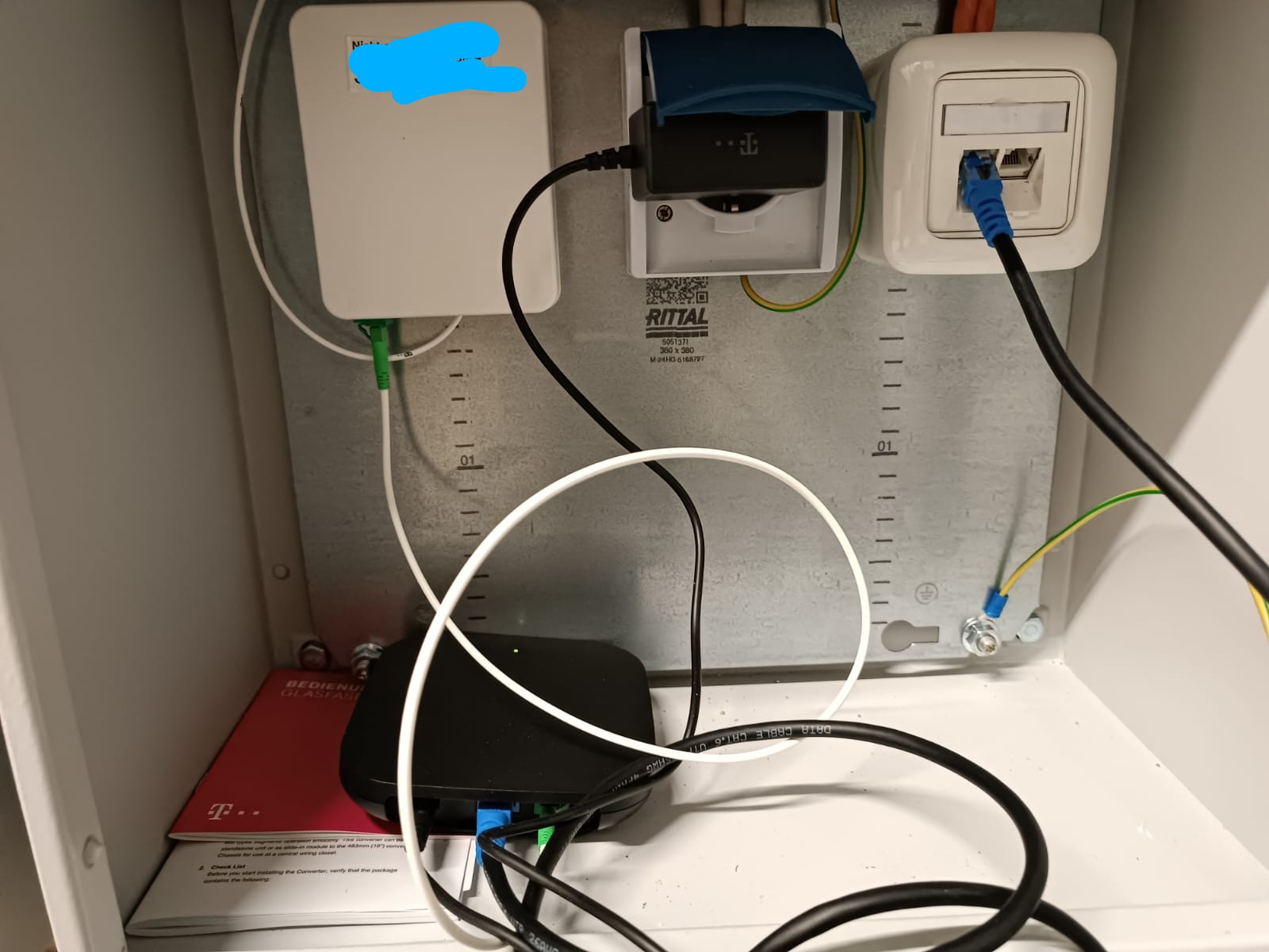

Hey Community, ich wollte jetzt nicht extra ein neues Thema aufmachen, weil mein Thema eigentlich hierzu gut passt. Folgende Glasfaser-Situation:
Mietshaus, sechs Parteien, Glasfasereingang im Keller. Von Keller bis Penthaus (eine von den den sechs Wohnungen) zwei CAT7 Kabel verlegt... Im Keller je Wohnpartei ein Glasfaseranschluss inkl. Glasfasermodem 2.
Glasfaseranschlussdose ist mit dem Modem verbunden.
Kann ich nun den Ethernet-Anschluss des Glasfasermodems 2 mit der Netzwerkdose im Keller verbinden (von da gehen die zwei Netzwerkkabel in die Penthaus-Wohnung an einen Netzwerkswitch) und oben in der Wohnung an den Netzwerkswitch eine Fritzbox (5590) anschließen und so konfigurieren, dass die Fritzbox Internet über den WAN-Port bekommt?
Oder muss irgendeine Fritzbox erstmal direkt mit dem Glasfasermodem 2 verbunden werden und dann die Fritzbox, welche dann im keller steht, mit der Netzwerkdose verbunden werden?

Reset90 schrieb:
Hi Reset. dein "ja" bezieht sich auf diese Frage, korrekt?
Ja, kannst du. Setzt aber einen Switch voraus, der VLAN kann, damit du die beiden Ports vom Rest des LANs isolieren kannst.
Einfachere Variante: Vom ankommenden Netzwerkkabel einfach direkt auf den WAN-Port der FritzBox gehen, ohne Switch. Diese FritzBox muss auch nicht im Keller beim Glasfasermodem stehen, die kann auch oben stehen. Die Verbindung Glasfasermodem <-> FritzBox (oder anderer Router) darf bis 100m lang sein.
Eine FB 5590 wäre übrigens in dem Einsatz ein wenig Perlen vor die Säue, weil der Gf-Anschluss gar nicht genutzt wird.

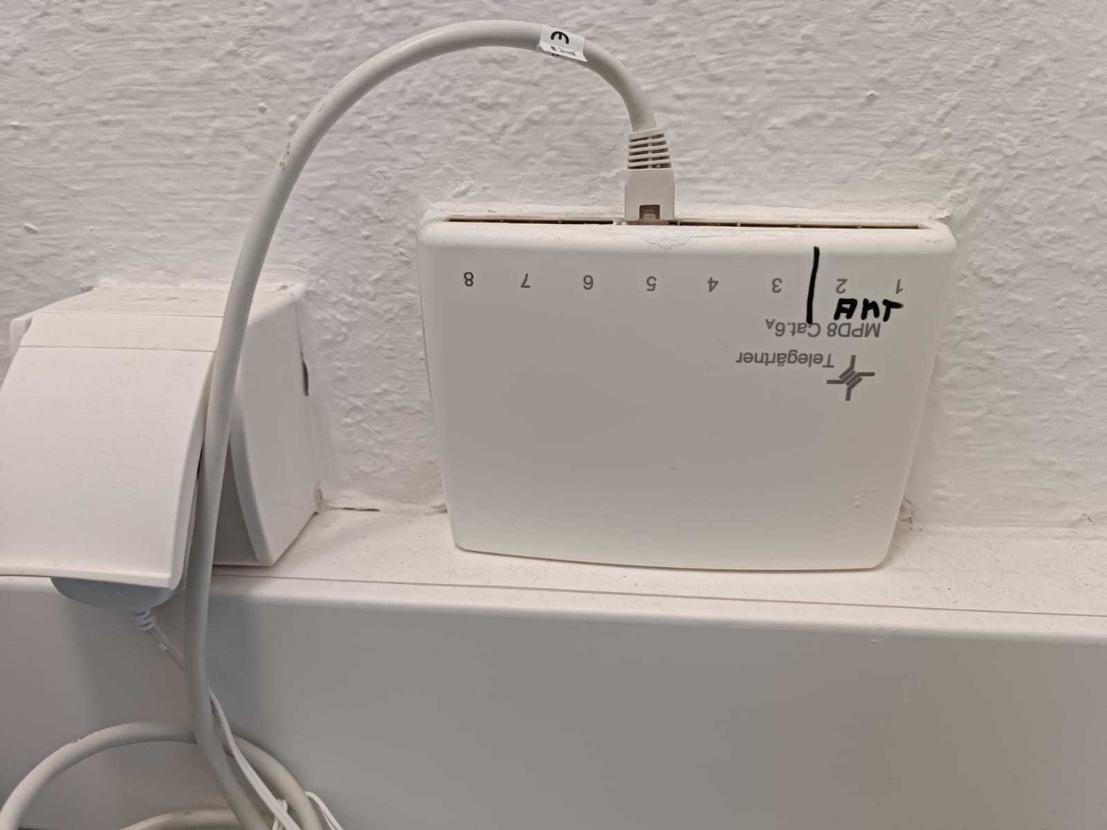

Wo geht das Kabel aus dem Patchfeld oben denn aktuell hin? Einfach eine FritzBox/Router dort anstecken und davon dann in deinen Switch fürs Heimnetzwerk (falls vorhanden) gehen.
Dann würd ich mal probieren, die FritzBox mit ihren WAN-Port an Port 1 oder 2 ("Amt") vom Telegärtner-Patchfeld zu hängen.
