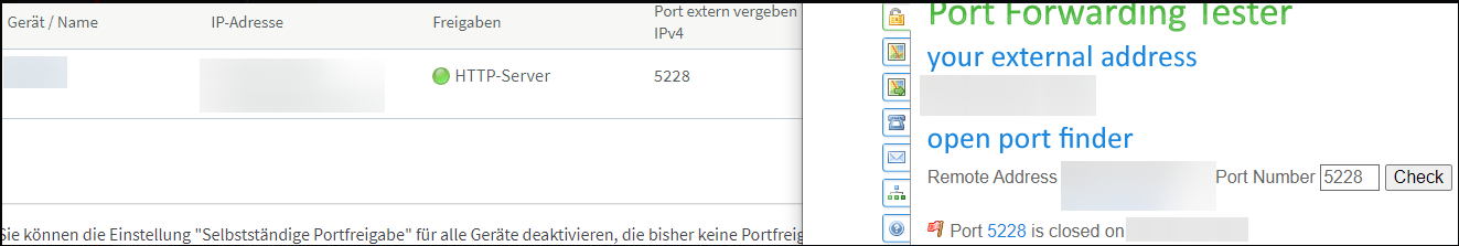

Guten abend, ich hatte nie probleme mit meiner port freigabe, ja nun jetzt habe ich sie, ich hab mich schon erkundigt aber hilft alles nichts darum ich hoffe hier kann mir einer helfen.
meine fritzbox: FRITZ!Box 7590
fritz os version: 7.57
ich schalte den portfrei und dann checke ich ob der portfreigeschaltet ist und da steht closed, aber wieso?
1 und 1 gestattet mir wieso auch immer nur port 5228-5247 zu benutzen, aber wenn ich als beispiel den 5228 port nehmen will dann geht der ebenfalls nicht oder der port 5247 auch nicht, es geht einfach kein einziger port

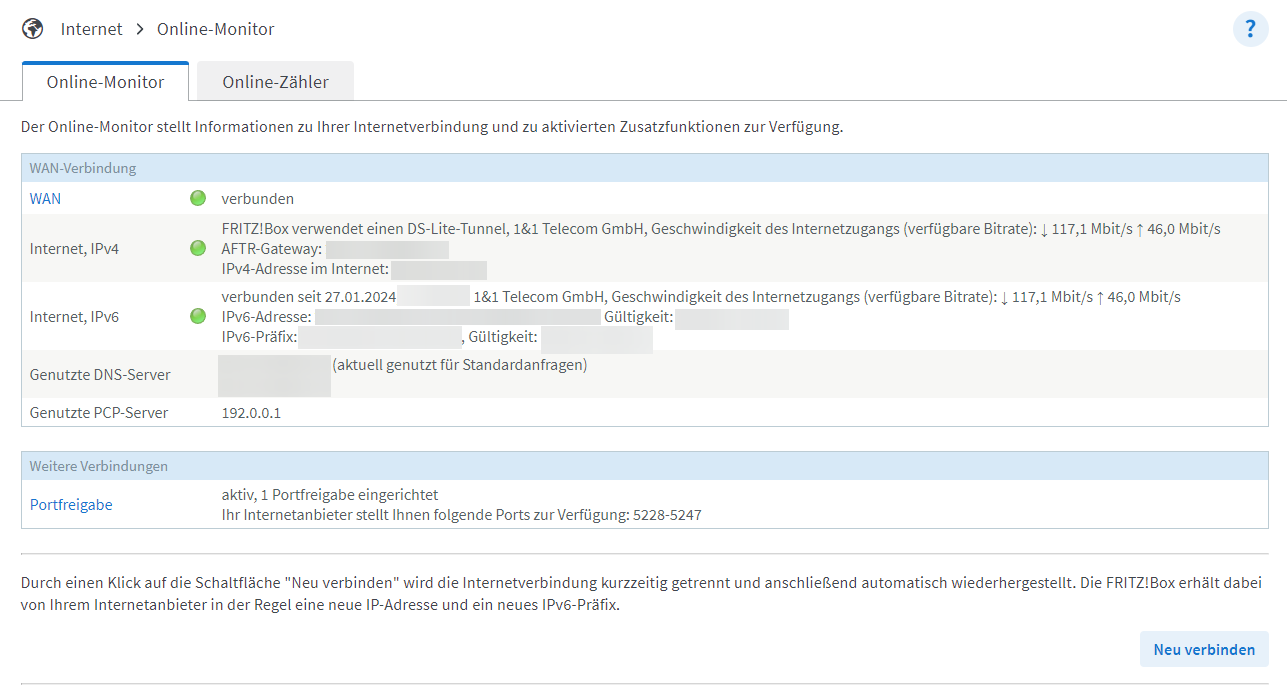

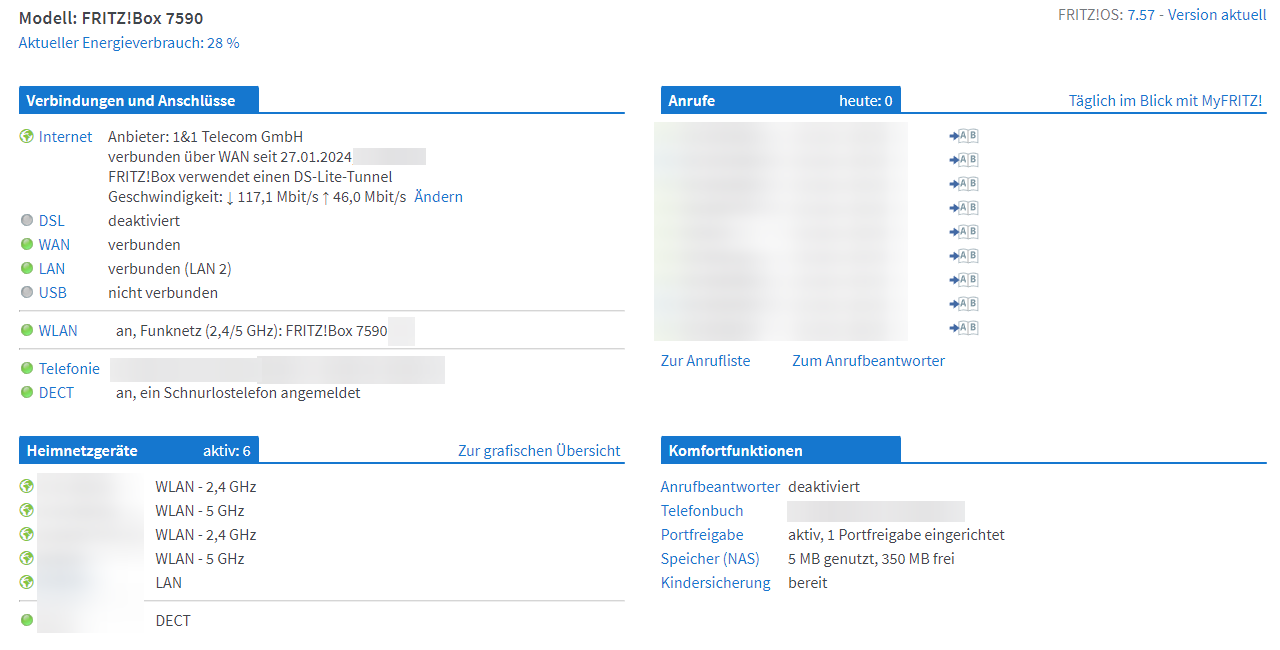

Poste Screenshots der Übersichtsseite und des Online Monitors deiner Fritzbox. Da kann man es sehen.
Reaktionen: Engaged

Du kannst sehen ob es CGNAT oder DS-Lite ist wenn du in der Fritzbox auf Online-Monitor wechselst. Da steht das dann.
Joa DS-Lite. Damit gehen keine Portfreigaben via IPv4.
IPv6 verwenden, wenn möglich oder bei 1und1 fragen ob Dual Stack geschaltet werden kann. Geht aber bei neueren GF Anschlüssen oft nur in Business Tarifen.
