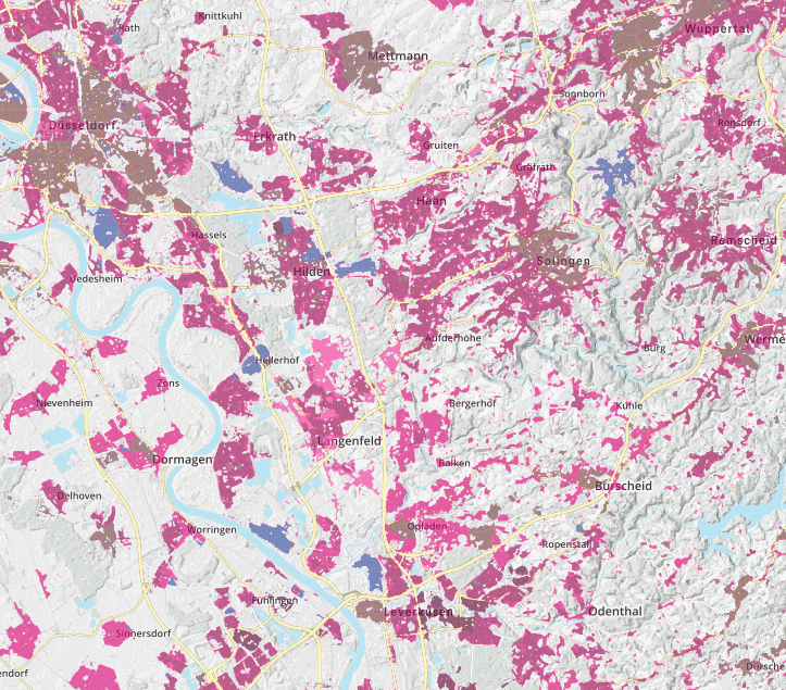

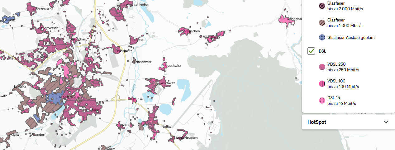

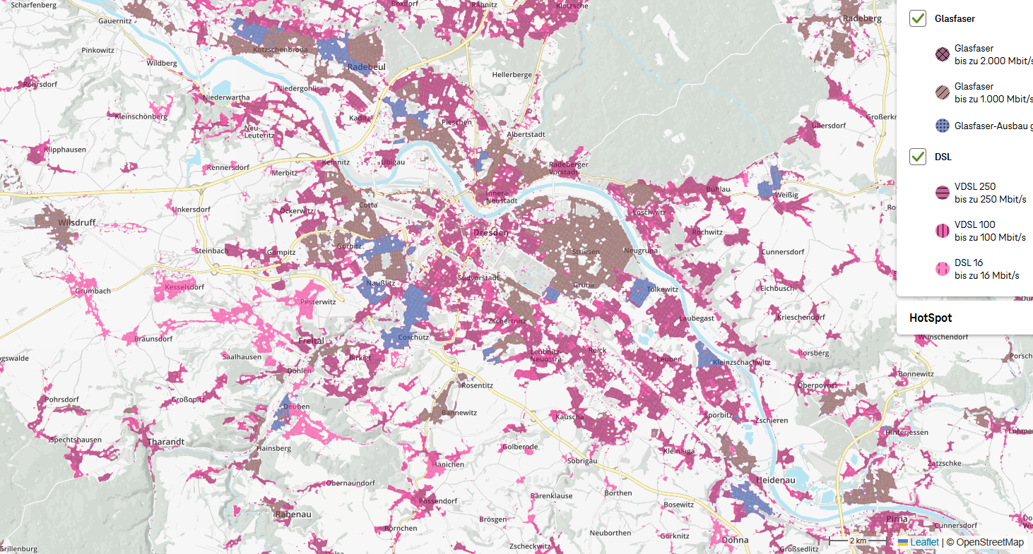

alles was rosa ist - DSL 16k max
und das sind kleine Ausschnitte ..... denn so sieht das in Gesamt Deutschland aus und irR ist dort auch kein Kabel verfügbar.
Und alternative Anbieter hat man quasi nicht als Netzanbieter im DSL Bereich, daher ist die Telekom Karte für DSL das genaueste was es gibt.
Und wenn irgendwo DSL16k nur verfügbar ohne das auf der Karte dann eine Ausbauregion (blau) gekennzeichnet ist, kann man eigentlich darauf wetten, das kein Glasfaser / Kabel anderer liegt, ansonsten würde VDSL schon ganz flink von der Telekom ausgebaut werden in dem Bereich oder auch Glas
