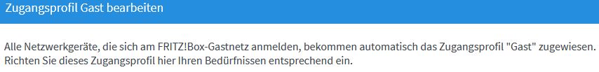

Gastzugang​
Hier ermöglichen Sie Ihren Gästen schnell und sicher einen Zugang zum Internet. Aktivieren Sie die Option "Gastzugang für LAN 4 aktiv" und schließen Sie das Gastgerät an die Buchse "LAN 4" an Ihrer FRITZ!Box an. Die mit dem "LAN 4"-Anschluss verbundenen Geräte nutzen lediglich den Internetzugang, haben aber keinen Zugriff auf Ihr Heimnetz.

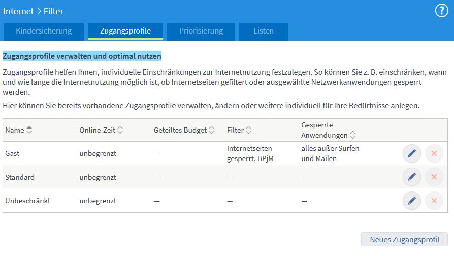

Und dieser ganze andere Kram wird dann im Bereich Listen definiert wenn da noch nix weiter gemacht hast steht da eh nur bei Surfen Mailen folgendes drin:

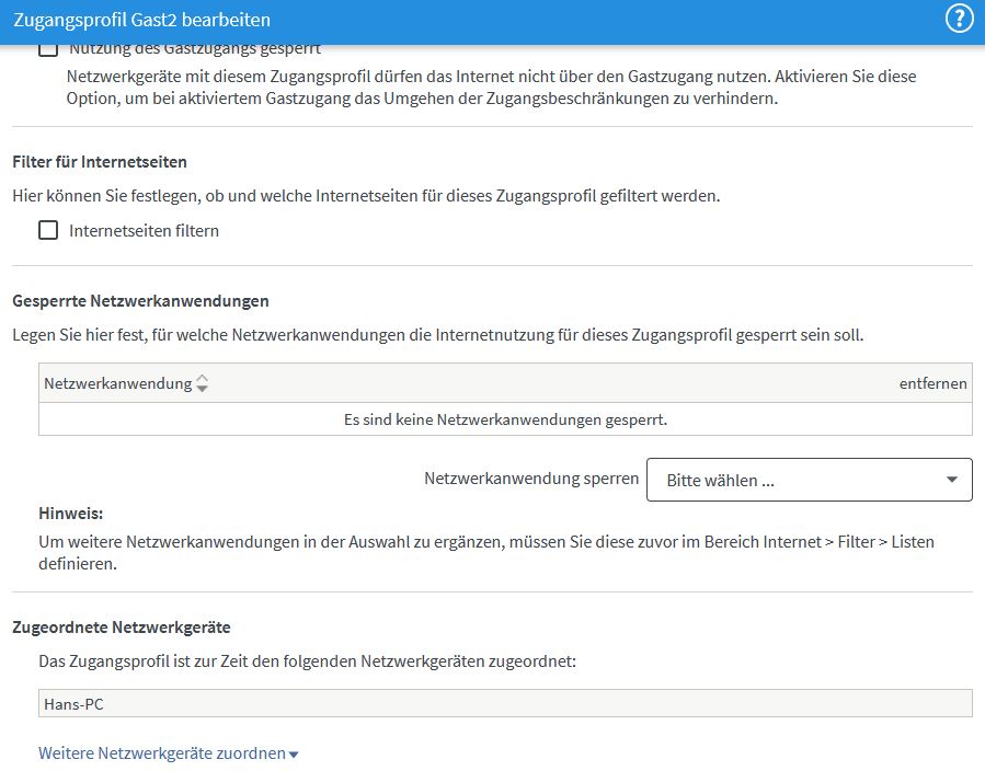

Du könntest jetzt daher gehen und nen neues Zugangsprofil meinetwegen Gast2 erstellen und diesem Gerät das neu erstellte Zugangsprofil zuweisen dann kann der alles wie die Geräte im internen Netz quasi, ist aber durch das Gastnetz 192.168.179.x vom internen Netz getrennt:

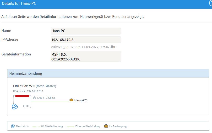

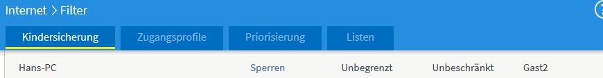

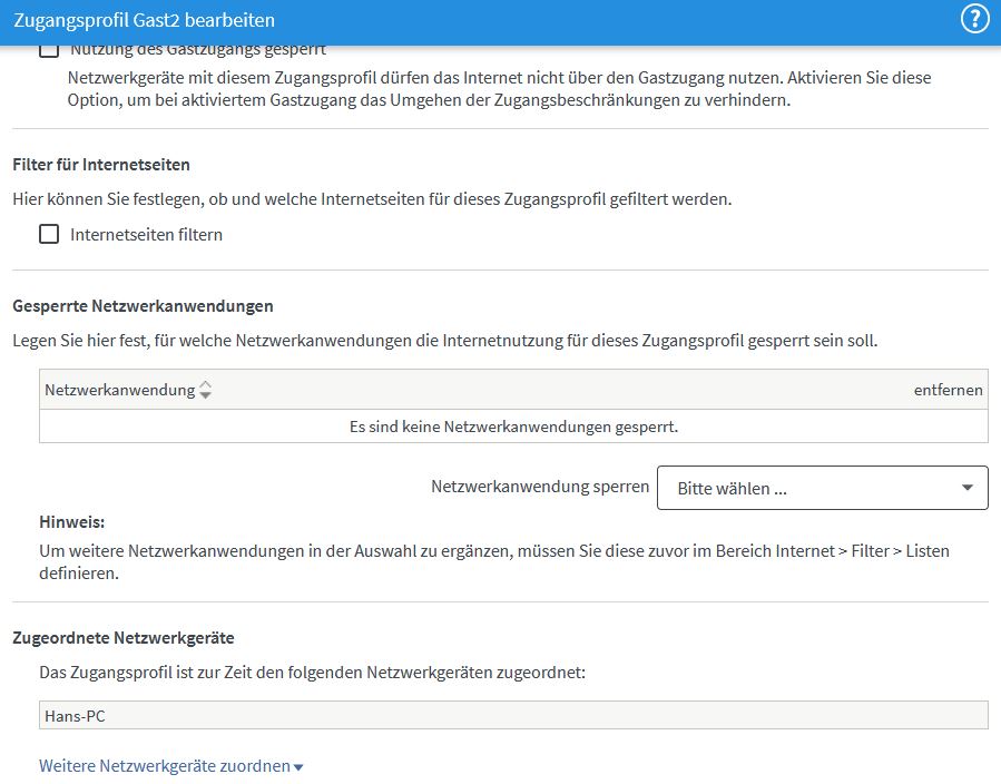

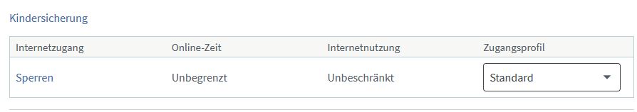

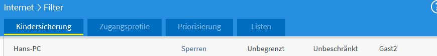

Hab das eben mal bei mir durchexerziert, benötige sonst des Gastnetz nicht weiter bei mir. also Neues Gast2 Zugangsprofil erstellt mit keinen besonderen Filterlisten etc. also quasi unbeschränkt vom Zugriff her außer die Abtrennung vom internen Netz halt, dank Teamviewer auf der Kiste komme ich dennoch drauf ohne hin und her zu rennen :D
Die Zuweisung erfolgt dann aber direkt mit in der Bearbeitung/Erstellung des neuen Profils.
Denn anders als bei den internen Netzgeräten wo man unter Heimnetz beim Gerät unter bearbeiten ein Zugangsprofil hinterlegen kann, gibt es das nicht wenn der Client im Gastnetz sich befindet.

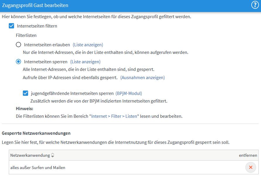

Dazu noch paar Screenshots:
fertig.

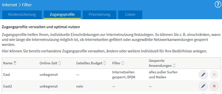

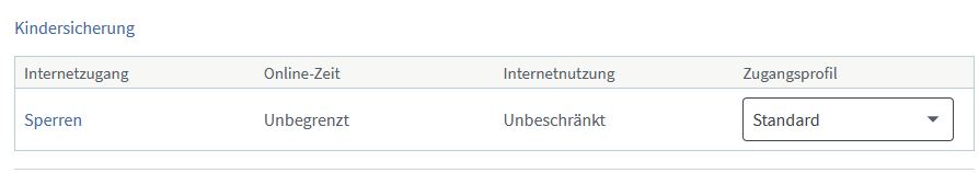

Hmm mit dem Zusatzprofil ist es für die Katz, hat mir ein übersehender Abschnitt mitgeteilt. Es bekommen tatsächlich alle Geräte im Gastnetz einzig und alleine Automatisch das Gast Zugangsprofil welches schon vorhanden ist.
Das finde ich persönlich äußerst bescheiden und werde das mal an AVM als Verbesserungsvorschlag übermitteln, hier nicht auch wie fürs interne Netz möglich, mehrere Zugangsprofile auch fürs Gastnetz definieren zu können weil so werden Erwachsene und eben Kinder unter dem Begriff Besuch/Gast in einen Topf geworfen.
Man kann zwar das Zugangsprofil dahingehend auch anpassen das man die Filterlisten raus nimmt und selbst das Surfen und Mailen, ließe sich ja mittels X unter dem Abschnitt Netzwerkanwendungen entfernen.
Unterm Strich aber unbefriedigend das ganze.
Mal schauen was AVM dazu sagt außer dem klassischen, wir nehmen das gerne in unsere Liste als Verbesserungsvorschlag auf und dahingehend mal ne Anpassung im FritzOS dann mal kommt.

Frei wären die Ports wenn die Liste alles außer Surfen und Mailen drin bleibt folgende:
25, 80, 110, 143, 443, 465, 587, 993, 995, 8080
alles andere ist gesperrt.

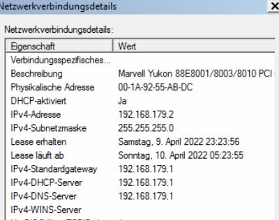

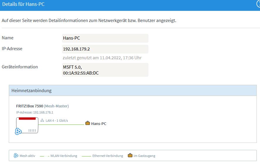

@DonSerious hab die Kiste nochmal ins aktivierte Gastnetz geschoben also wenn nen Client da drin steckt, kann man UPnP in den Einstellungen dazu nicht setzen/aktivieren.
Desweiteren lasse Ich gerade mal nen Scan auf offene Ports parallel jeweils gegen das Gateway der FB im internen und Gastnetz laufen, da hat mich die Neugierde gepackt. Laufen beide aber noch und schieb die Infos wo bei rum kommen, dann nach. Gegenwärtig sind alle Listen im Gastnetz noch aktiv im Zugangsprofil hinterlegt.
Zum Vergleich würde ich danach noch nen Durchlauf machen ohne diese ganzen Filter im Gastnetz. Ich bin gespannt. :D
