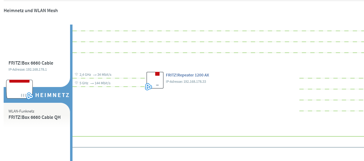

Unterbrechungsfrei ist es definitiv nicht. Außerdem habe ich gestern zB. im Schlafzimmer bemerkt, dass mein Handy sich nicht mit dem Repeater verbunden hat, obwohl es eigentlich von der Signalstärke her so sein sollte. Erst WLAN aus und an am Handy haben hier geholfen. Aufgefallen ist mir das, weil ich Ruckler auf Youtube hatte.

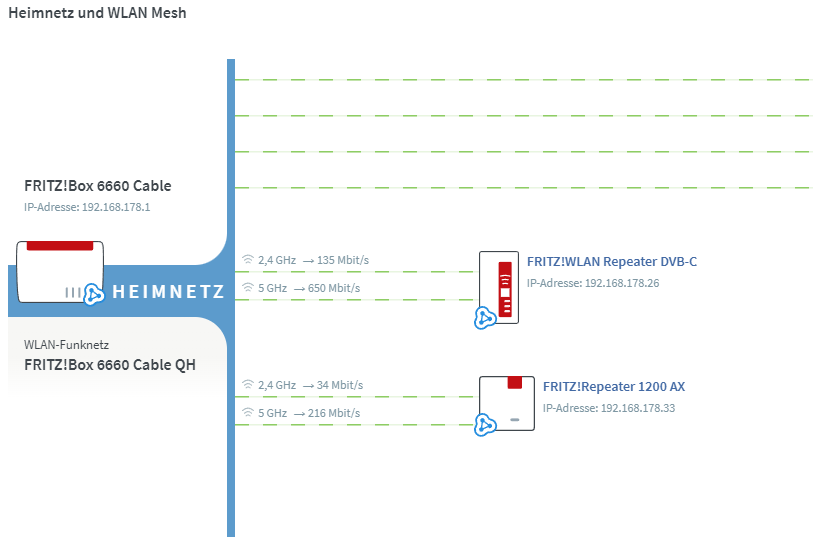

So sieht das aktuell bei mir aus.

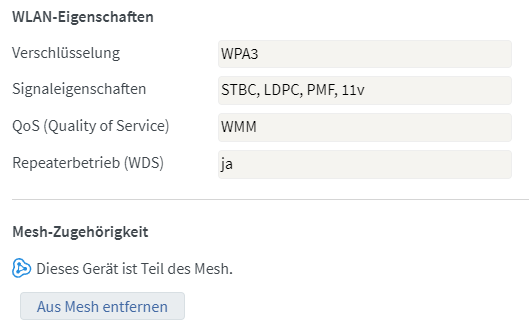

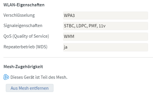

Was mir aufgefallen ist, ist dass AVM immer von 11k und 11v als voraussetzung spricht. Selbst beim nagelneuen 1200AX steht hier aber 11v in der Liste.
Funktioniert es also mit der Hardware die ich habe gar nicht unterbrechungsfrei? Ich hab im Internet verschiedene Aussagen gefunden, dass AVM gar kein richtiges Mesh hat.

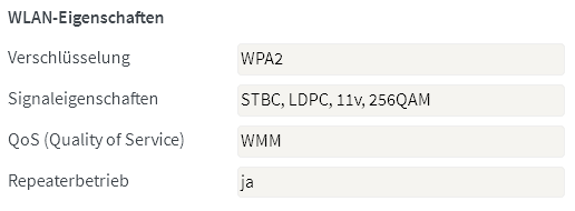

So sieht es bei unserem 1200er aus.
Ich habe im WLAN-Netz WPA3 direkt deaktiviert. Bei dir fehlt das QAM.

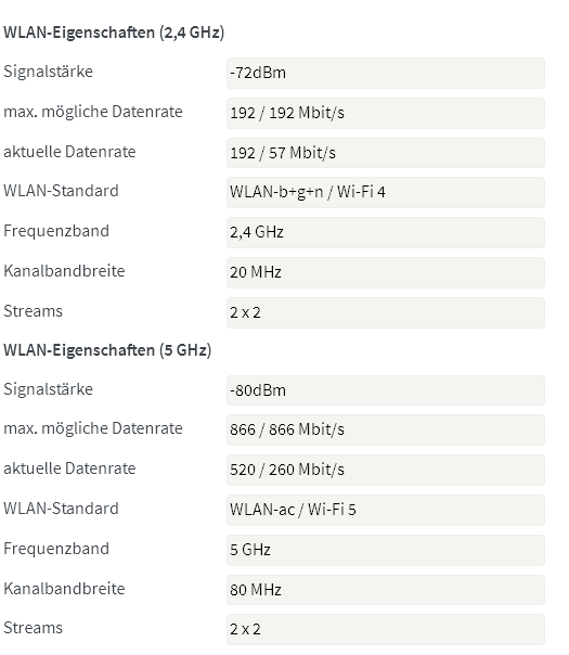

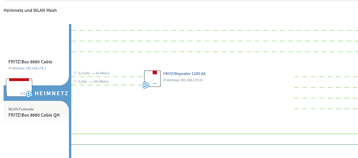

Deine Box hat zum Repeater eine Verbindung von 34 Mbits und 144 Mbits. Das ist schon nicht viel, wie ist es umgekehrt? Meist ist das ja noch weniger.
Hier siehst du mal die Werte bei uns: 192 / 520 zum Repeater, aber nur 57 / 260 vom Repeater zur Fritz!Box.

Als erstes sollte der Standort korrigiert werden, denn der ist grottig. Sieht man ja am Empfang.
Der Repeater ist halt schon sehr schwach angebunden der kann dann auch nicht mehr viel Bandbreite weiter geben.
Der Repeater braucht kein IEEE 802.11k Ihm reicht 11v da er ja kein Mobiles Gerät ist das den Standort wechselt. Dein Smartphone sollte allerdings mindestens 11v unterstützen, ansonsten ist es der Fritzbox nicht möglich deinem Gerät mitzuteilen welche Frequenz es nutzen soll und ob es sich mit dem Router oder dem Repeater verbinden soll. Dann passiert genau das, dein Smartphone wechselt nicht und bleibt im schlechteren Netz hängen.
Ich habe eine FB 6591 mit 2 x Repeater 3000 im Mesh und das funktioniert problemlos.
Die moderneren Smartphones und Laptops wechseln optimal zwischen 2,4Ghz und 5Ghz und auch zwischen den jeweiligen Sendern.
Ich hab noch ein altes Samsung Pad das zb kann kein 11k und das Teil bleibt immer in einer Zelle hängen.
Reaktionen: Engaged

Danke für eure Rückmeldung. Ich hab jetzt mal den DVB-C Repeater dazwischen geschalten. Aber so wie ich es sehe, agiert der nicht als Zwischenknoten im Mesh.
Nur zu meinem Verständnis: Ist es das Problem dass die Datenrate so gering ist? Ich bin davon ausgegangen solange er eine Verbindung hat ist alles ok.
34Mbit würden mir für meine zwecke absolut reichen.
@motorazrv3 was genau würde das QAM machen wenn es bei mir vorhanden wäre?

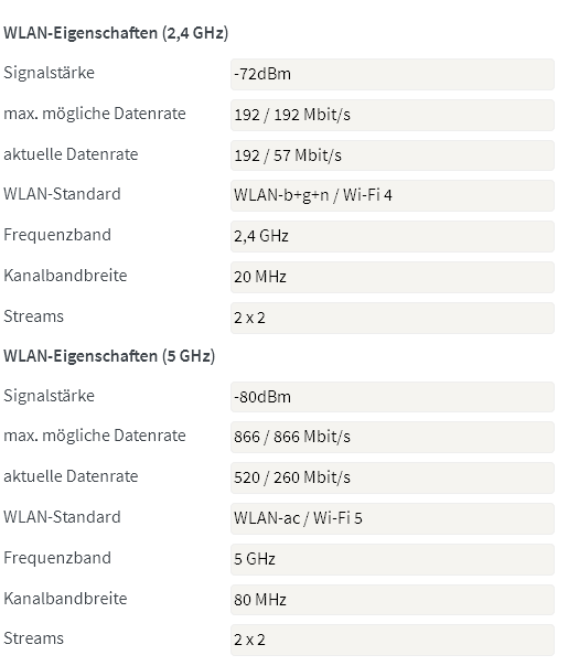

Das ist der Ausschnitt bei mir. Funkt anscheinend in einer Richtung bei 2,4 Ghz nur mit 1 Mbit, das ist dann doch tatsächlich etwas dürftig. Kann man einstellen ob der 5Ghz Kanal oder der 2,4 Ghz Kanal als brücke genutzt wird? Der 5Ghz Kanal ist ja scheinbar besser.
Ich frag mich aber gerade auch warum die Verbindungsrate zwischen Repeater und FritzBox so viel schlechter ist wie zwischen meinem Handy und der FritzBox?

Das ist ein DVB-C Repeater, der Fernsehsignale weiterleitet, der kann nicht als klassicher WLAN Repater genommen werden. Warum wurde der den überhaupt gekauft?
Der FRITZ!Repeater verfügt über einen Dual-Tuner für Kabel-TV (DVB-C) und kann somit zwei unterschiedliche TV-Sender gleichzeitig an verschiedene Geräte in Ihrem Heimnetz übertragen ("streamen").
Für die Wiedergabe des TV-Programms auf Ihren Geräten können Sie entweder FRITZ!App TV oder einen anderen kompatiblen Mediaplayer, wie z.B. VLC media player nutzen. Fernsehgeräte, die die Sat-over-IP-Technik (SAT>IP) unterstützen, können direkt auf die Tuner des FRITZ!Repeaters zugreifen.
Ist die Firmware des DVB-C Repeaters aktuell (laut AVM Homepage 7.02)?
Wie ist die Auslastung der WLAN-Kanäle?
Ist Autokanal eingestellt oder sind die Kanäle fest eingestellt?
So, ich hab jetzt den zweiten Repeater dazwischengeschalten.
Hat aber gefühlt für das Problem keine Besserung gebracht. Ich war jetzt ein paar Minuten im Schlafzimmer, hatte währenddessen auch kurz Verbindungsprobleme. Das Handy hat sich trotzdem nicht an die Repeater gehängt. Und das obwohl die Verbindungsqualität laut FRITZ WLAN App bei den Repeatern besser war und auch deren Verbindung gut ist.
@alan_Shore der FRITZ!WLAN Repeater DVB-C ist in erster Linie ein WLAN Repeater (ich glaub auf Basis vom 1750E) welcher zusätzlich das DVB-C hat. Das ist eine Zusätzliche Funktion zum Repeater. Außerdem wird auch dort von AVM die Mesh Funktion beworben und in der Oberfläche ja auch so angezeigt.
