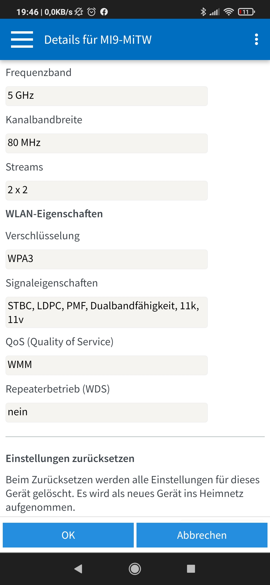

7H0M45 schrieb:

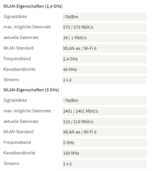

Edit: Hier die Bilder vom Handy. Sofern ich das richtig interpretiere hat der 1200AX mit -42dB eigentlich die beste Signalstärke. Von der Anordnung her wie sie jetzt liegen wäre das auch nachvollziehbar. Trotzdem wechselt das Handy nicht obwohl es das prinzipiell könnte (Xiaomi Mi9 mit aktuellsten Updates)

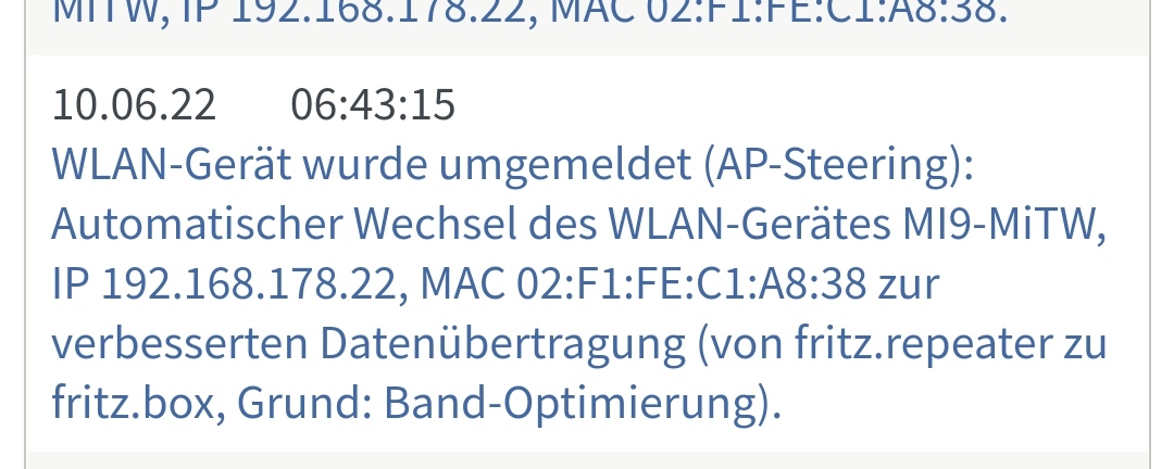

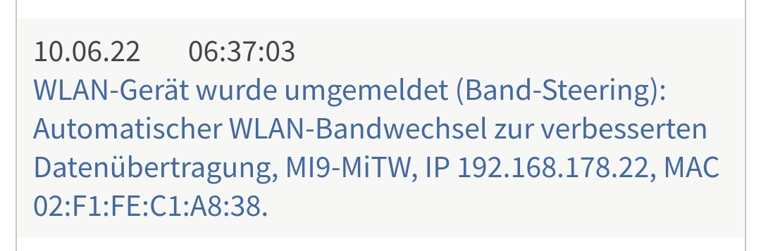

@redjack1000
Das sollte er aber. Es hat auf jedenfall vor 2 Tagen geklappt, ich hab die Protokolleinträge noch gefunden.
Heute konnte ich das aber nicht mehr erreichen, es ist eher die Verbindung ganz abgebrochen und er hat sich dann neu verbunden.

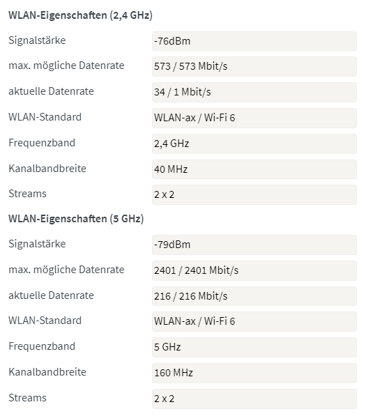

7H0M45 schrieb:
Nur zu meinem Verständnis: Ist es das Problem dass die Datenrate so gering ist? Ich bin davon ausgegangen solange er eine Verbindung hat ist alles ok.
Die Signalstärke zwischen Repeater und Router bzw allgemein sollte es nicht schlechter als -70 dBm sein, am besten noch ein gutes Stück besser, darüber hat man nämlich schon packetloss, und dazu eine sehr geringe datenrate die wahrscheinlich auch noch instabil ist.

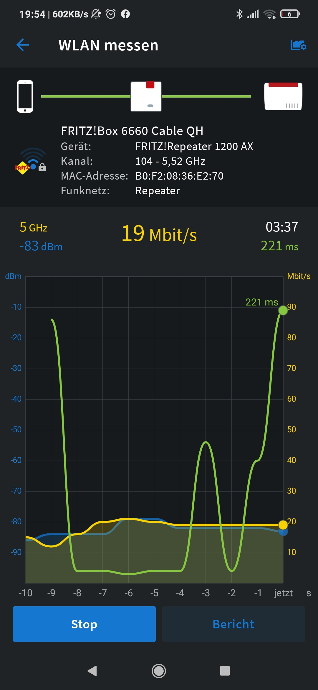

Also, danke soweit für eure Rückmeldungen, ich denke ich konnte das Problem ein bisschen eingrenzen. Ich hab das ganze jetzt auch mal mit einem Galaxy S10 getestet, das reagiert deutlich besser als mein Xiaomi.
Aber so richtig "Unterbrechungsfrei" wie von AVM beworben ist das nicht. Ich hab mal den Bildschirm aufgenommen, damit ihr erkennt was ich meine. Im Hintergrund streame ich einfach TV Programm über die 6660 Cable, da hört man dann die Wechsel in kleinen Rucklern/Aussetzern. Ich hab die Auflösung reduziert, man sollte aber eigentlich alles erkennen.
Jetzt ist eher die Frage, ist das verhalten inkl. der Unterbrechungen ok so? Weil unter "Unterbrechungsfrei" verstehe ich eigentlich etwas anderes.

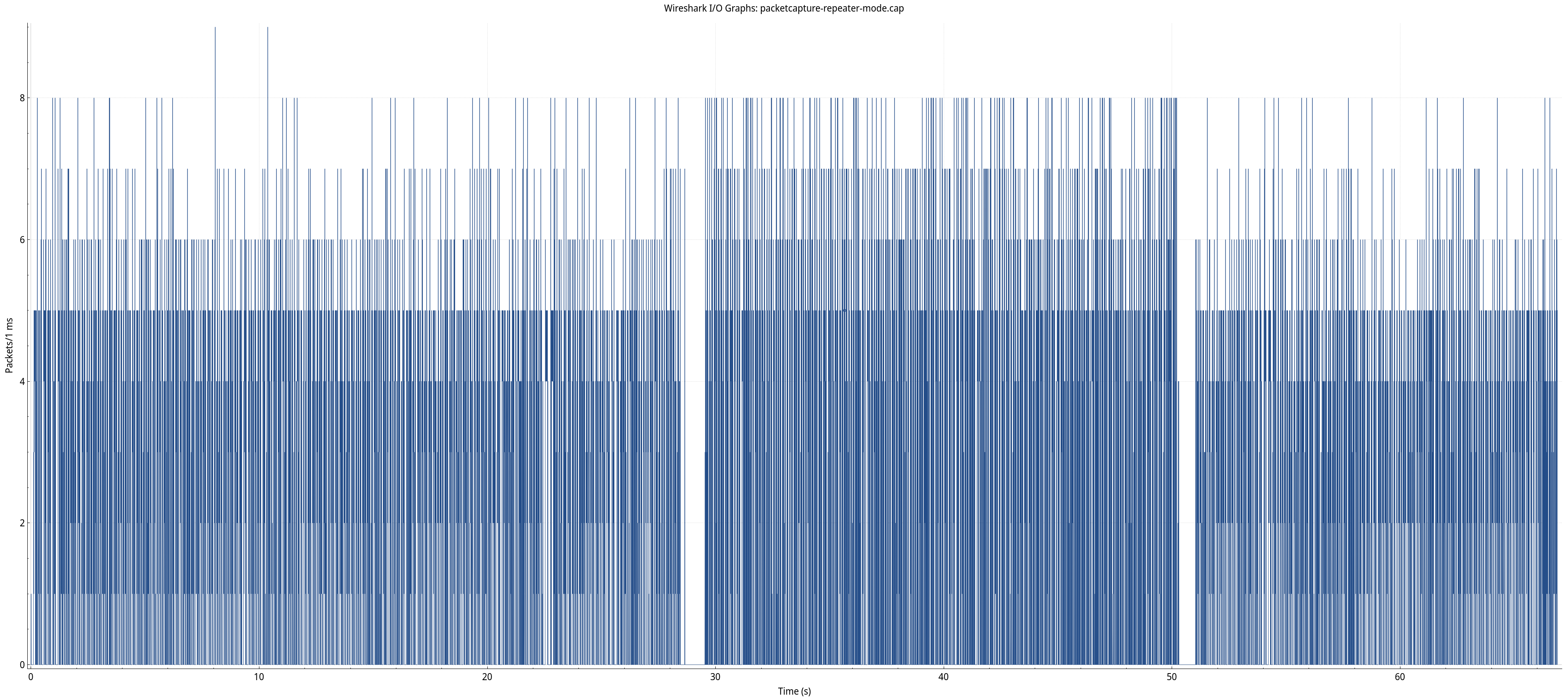

Zumindest bei den Wi-Fi 5 Gerätschaften der Telekom ist offenbar auch noch ordentlich Luft nach oben. Hier mal der Hin- und Rückwechsel eines Surface Book 3 zwischen einem Speedport Pro und einem Speed Home WiFi, während im Hintergrund iperf3 -c 192.168.2.108 -R -t 90 -u -b 20M lief:
Bei 700 ms langen Aussetzern würde ein Videotelefonat auf jeden Fall ins Stottern geraten.
