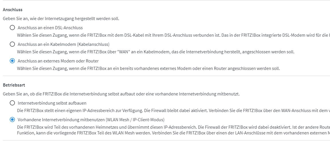

Du musst in der FRITZ!Box einstellen dass das Gerät als IP Client arbeitet.
So:
Reaktionen: Wilhelm14
So:

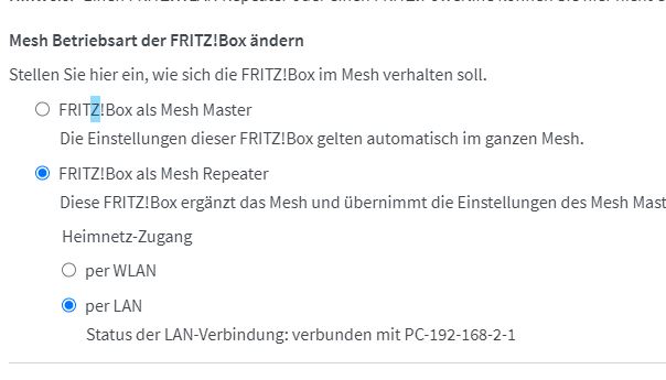

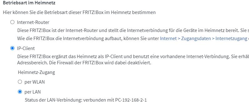

Bei mir fehlt die Funktion:
siehe:

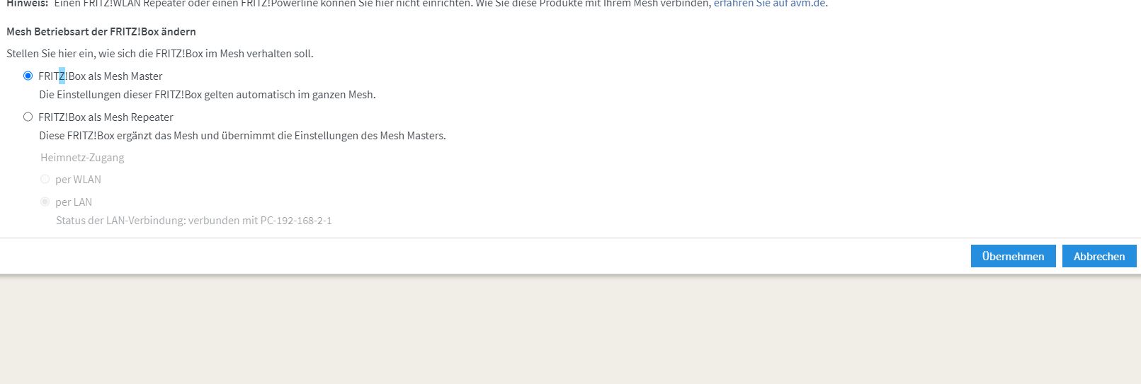

als Master:
Wilhelm14 schrieb:
Hört sich für mich auch danach an, als wäre die 7590 an sich nicht richtig konfiguriert, da sie meint, DSL machen zu müssen. Siehe Christian1297, der FB sagen, dass sie das Internet gar nicht selber aufbauen soll, sondern von woanders (dem Speedport) mitbenutzt.
PS: Ja, richtig konfiguriert ist es kein doppeltes NAT und ja, 2 Kabel hoch. Die 7590 als Router im EG nutzen und wieder mit dem anderen Kabel runter um das Patchpanel/Switch zu speisen. Siehe Vorschlag der Telekom im Bildanhang.
Nein, der Fehler kommt erst wenn ich wie in Bild 2 die Fritzbox als MESH-Master laufen lasse.
IP-Client ist konfiguriert

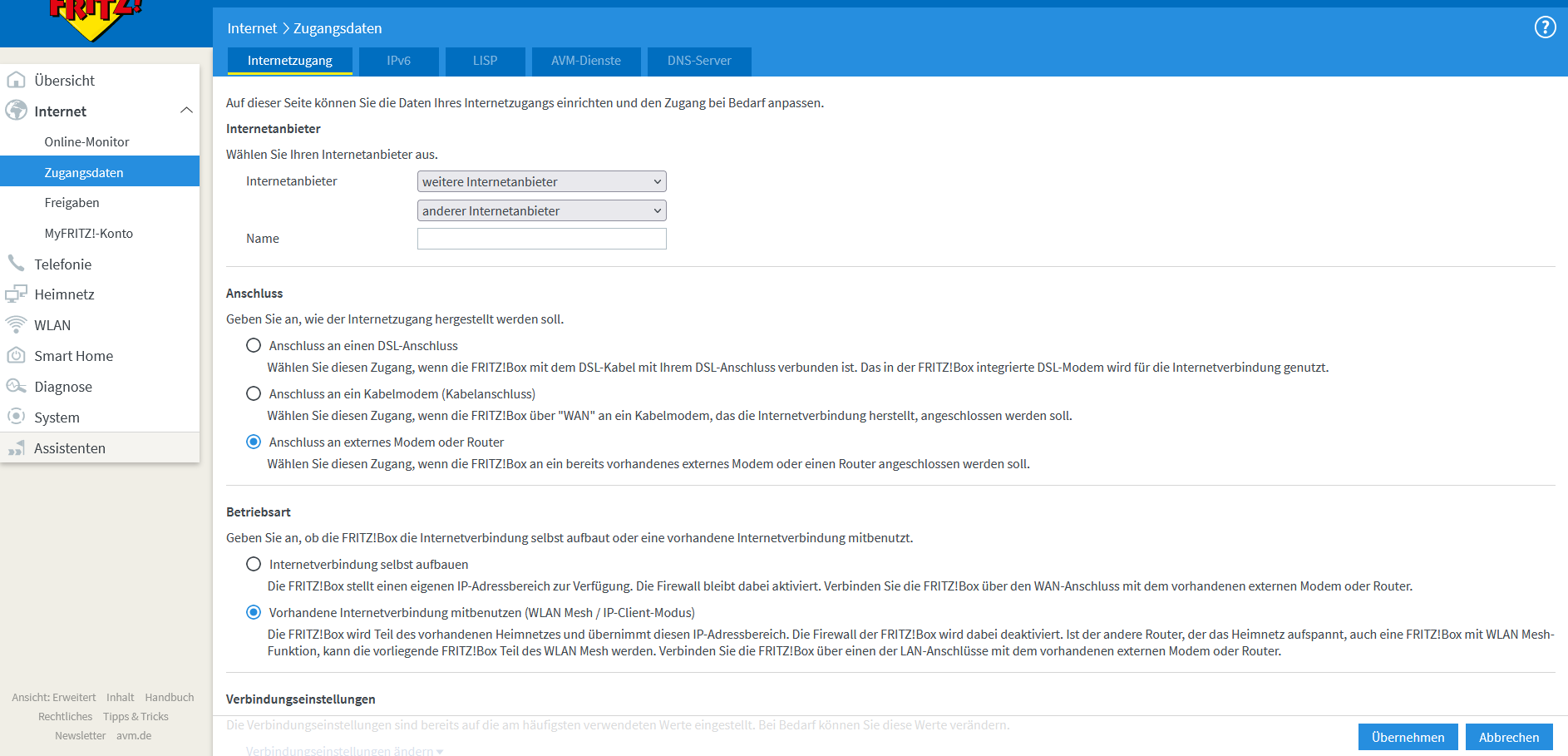

Deine Screenshots sind aus dem Mesh-Menü, wie sieht es unter dem Menüpunkt Internet -> Zugangsdaten aus, siehe Screenshot hier angehangen.
Reaktionen: Christian1297
wie bei dir:

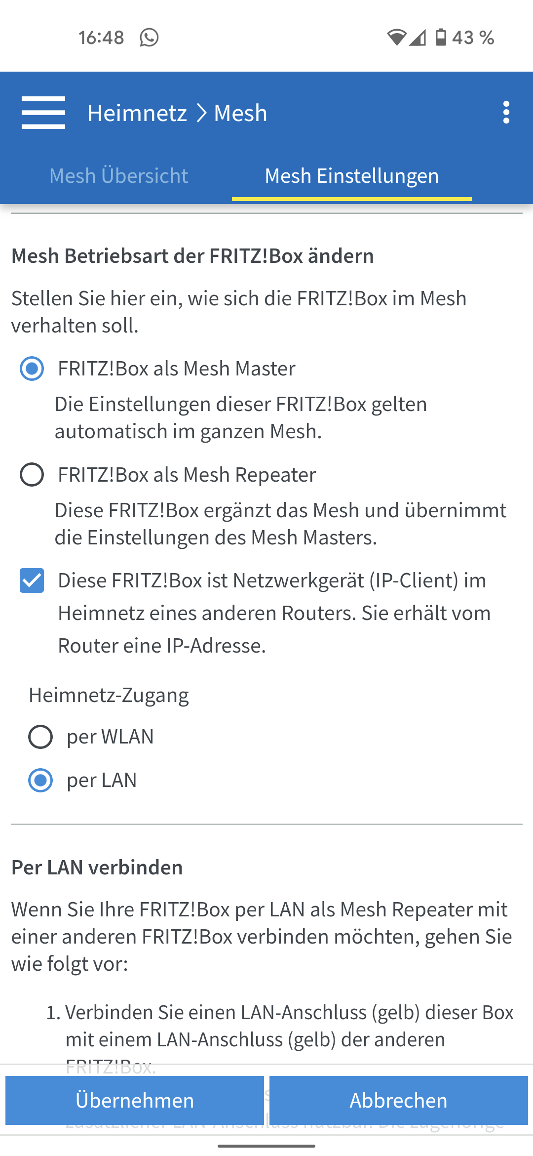

Ok ich hab etwas gefunden:
Es ist ein Unterschied in der Menüführung, ob ich auf
--> Heimnetzwerk --> Mesh gehe, dann kann ich die 7590 als IP Client und Mesh-Master einstellen
aber auf:
--> WLAN --> Mesh geht das Ganze nicht.
Jetzt läuft mal das WLAN als Master und das LAN-Internet fehlerfrei.
Jetzt muss nur noch die 4040 als MEsh Repeater funktionieren ;)
Reaktionen: Wilhelm14 und Christian1297
