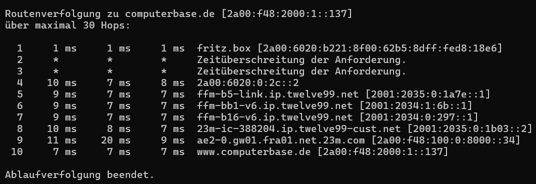

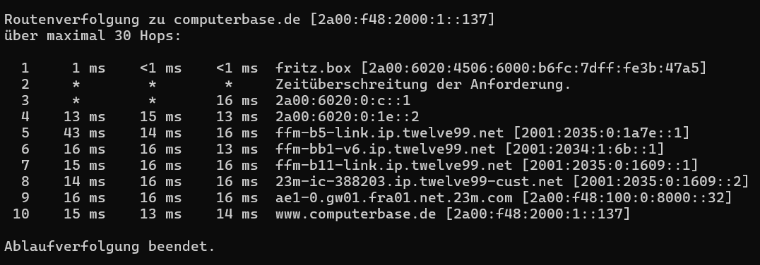

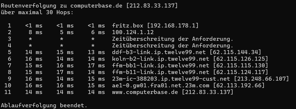

Wenn es zu den Auffälligkeiten kommt bitte mal tracert auf computerbase.de und Screenshot hier rein.

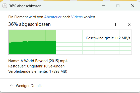

Wenn es zu dem Fehlerbild kommt, wie verhält sich Datentransfer im LAN?
Hier das trecert-Ergebnis:

LAN-Intern kopiere ich gerade von der Problemstelle mit 112 MB/s Vom Nas auf den Laptop:

Die Leute meinen, Du sollst zwischen PC A und PC B oder Client A und Client B im LAN messen, während das Internet 20 Down/480 Up meldet. Dann siehst Du, ob es am LAN oder am Internetzugang liegt.

Edit: Ich bin auch bei Deutsche Glasfaser und bei mir wird bei Computerbase standardmäßig IPv6 genommen, wenn ich es nicht forciere.
Interessanterweise nimmt er jetzt beim gleichen Aufruf (also ohne rgendwelche Parameter) auch IPv6:

Ich kann im LAN fröhlich mit dem maximal möglichen 1GBit hin- und herkopieren, unabhängig vom up und down des GF-Anschlusses.

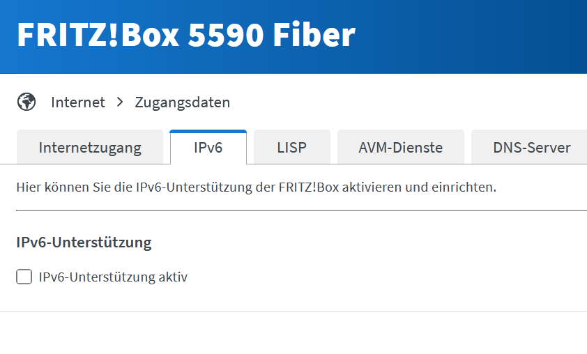

Ich habe jetzt überall (im Mesh Master und allen Mesh Repeatern) IPv6 deaktiviert.
Sicherheitshalber den Mesh Repeater (FB7530AX) der auf FritzOS 8.20 lief, rausgenommen.
Jetzt laufen alle Fritten auf FritzOS 8.02 und sollten sich optimal verstehen.
Alle Kabel, Switches etc so gelassen wie es war, denn das war's nicht. Ich hab jetzt stabil über 930 MBit/s im download und etwas über 510 MBit/s im upload. Keinerlei Wartezeiten mehr zwischen parallelen Downloads, spontane Antworten von allen Beteiligten.
Fall gelöst.
