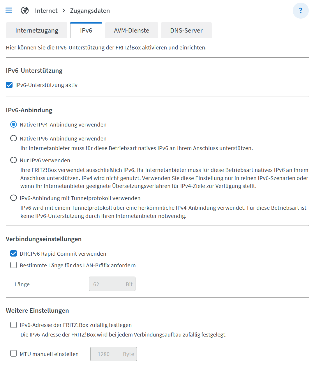

Wie soll bei DG die IPv6 Einstellung in einer Fritzbox eigentlich genau aussehen?
Bei mir sieht das aus, wie im Screenshot.
Was da jemand genaueres?

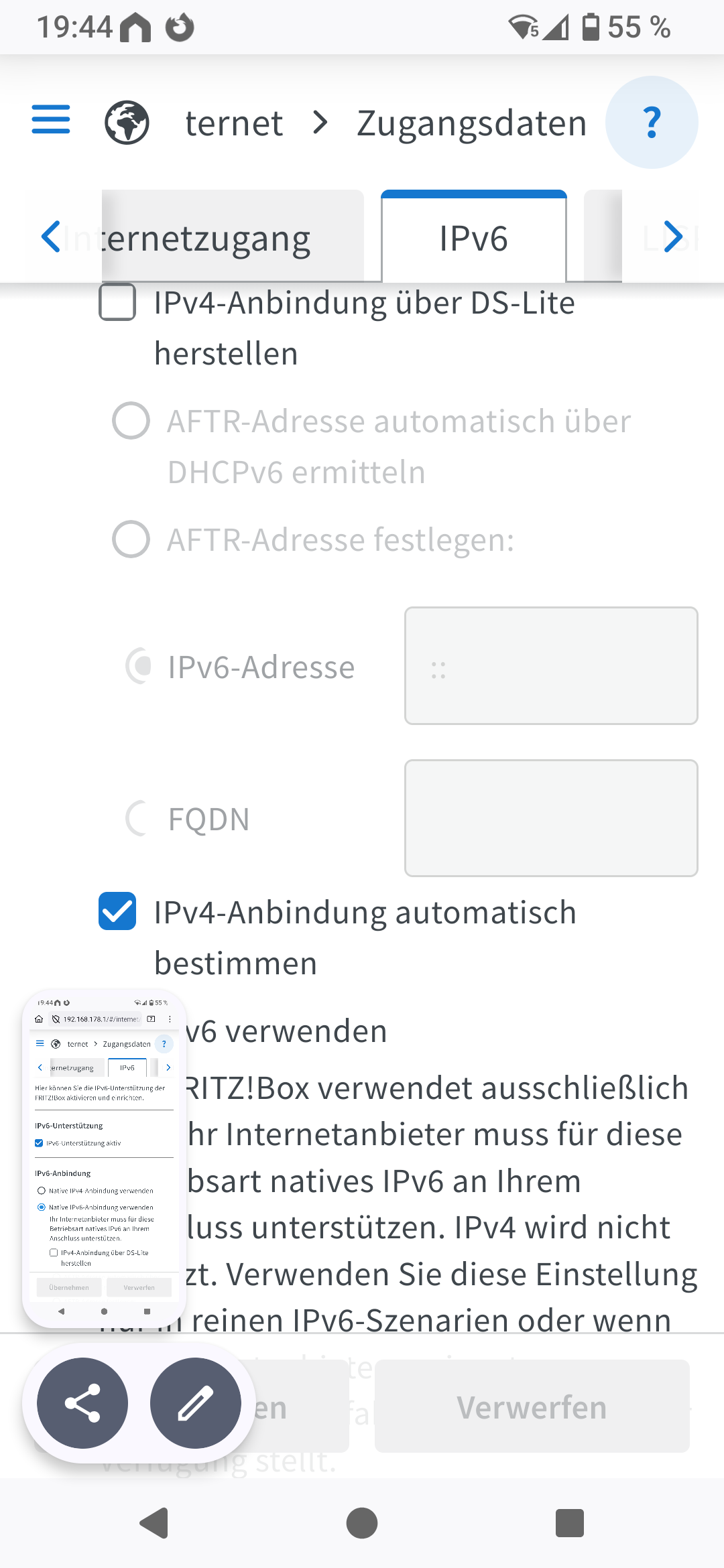

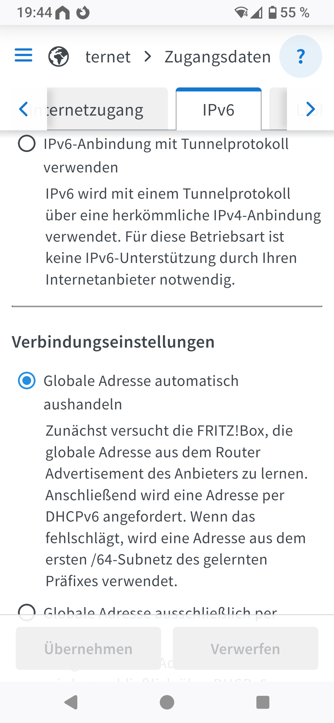

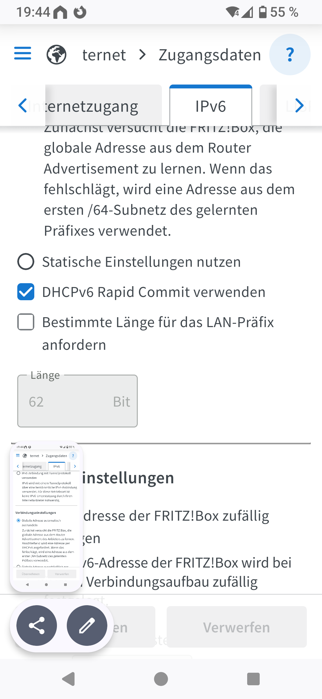

Man bräuchte jemanden mit einer von DG gemieteten FritzBox. Die Einstellung lt. Screenshot ist imho der Default der Fritte, das wird nicht von DG gezogen.
Reaktionen: Wilhelm14
Ich stehe jetzt etwas auf dem Schlauch.
"Man bräuchte jemanden mit einer von DG gemieteten FritzBox. Die Einstellung lt. Screenshot ist imho der Default der Fritte, das wird nicht von DG gezogen."
Wessen Screenshot meinst Du jetzt, Deinen oder meinen, also welcher Screenshot ist Default der Fitte und welcher nicht?
Ich bin mir ehrlich gesagt gar nicht mehr ganz sicher, ob ich da was verstellt habe.
Bei mit ist es keine DG Fritzbox, sondern eine 5690 Pro von 1und1 über mydealz vor einem Jahr. LWL direkt, ohne Modem (ONT), Im "Winzard" nur Deutsche Glasfaser ausgewählt.
Sorry !
Ich habe meine 5590 Fiber auch selbst gekauft. Die Einstellungen, mit denen sie gestartet ist, waren dieselben wie bei DEINEM Screenshot.
Mich würde jetzt stark interessieren was bei einer DG Miet-Box eingestellt ist.
Denn meine Einstellungen weichen von deinen ab, ich hab zur Zeit null Probleme.

Hatten wir hier … (Antwort auf zweites Zitat). Oder anders formuliert: Technisch müssten alle drei Varianten A-C bei Euch genau identisch sein, weil sie nämlich am Ende genau dasselbe machen, also auf Dual-Stack zurückfallen. Wenn Ihr Unterschiede seht, dann habt Ihr zufällig während den Tests ein defektes IPv6-Präfix erhalten. Anders nicht zu erklären.
