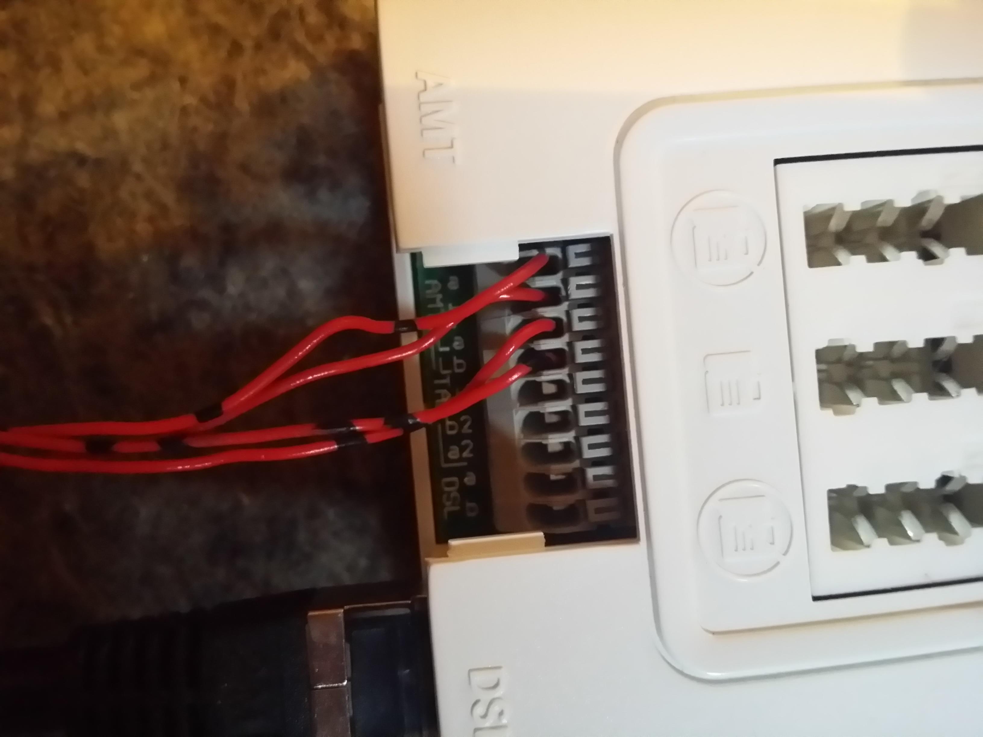

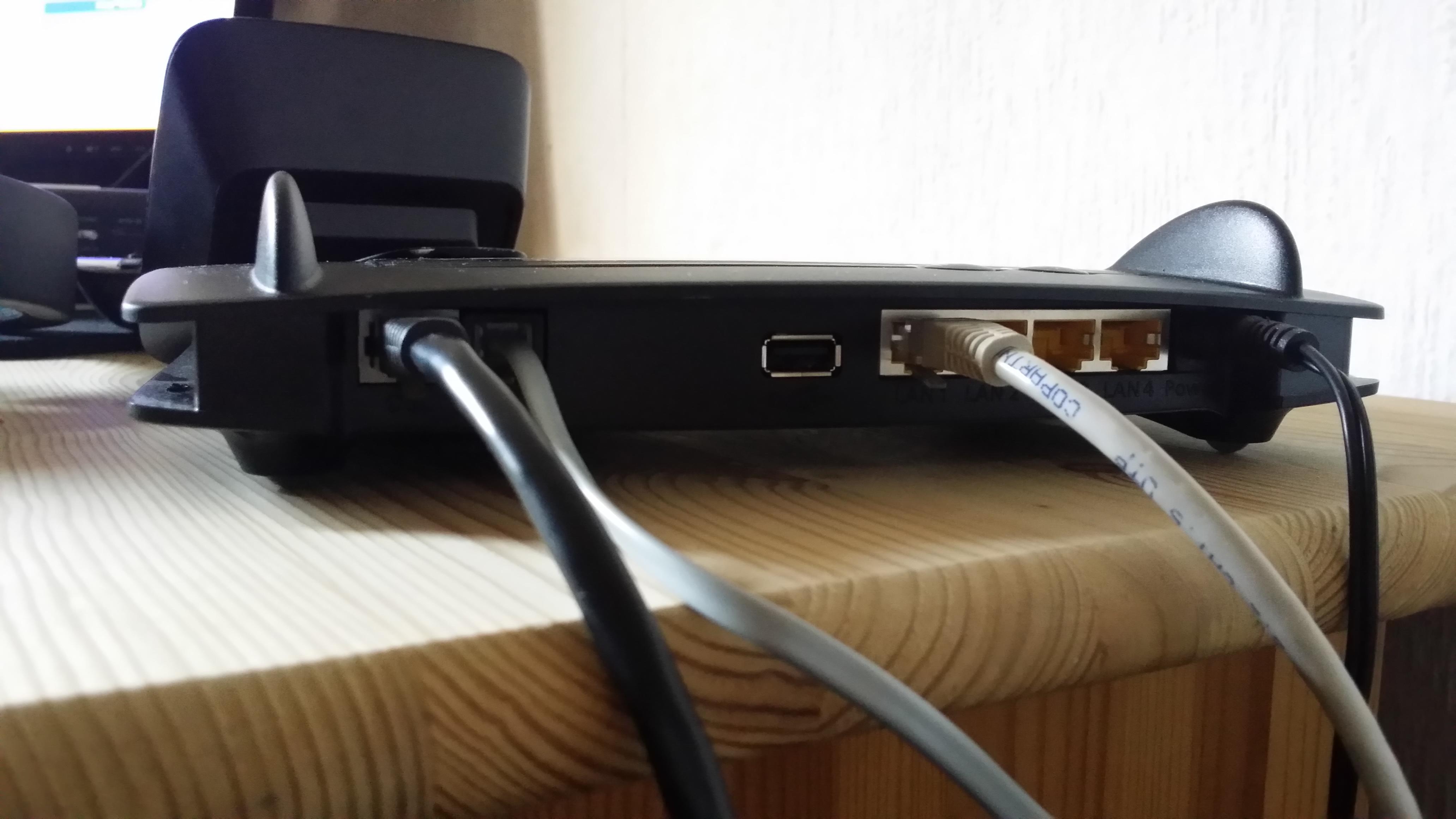

Hi ich bin bei meinem Nachbarn um eine Fritzbox zu installieren mit einem seperaten Splitter.
Da nun in der Fritzbox 7362 Homeserver 50.000 nun ein Splitter/modem intigriert ist wär nun der sepperate Splitter nicht mehr nötig.Er ist jedoch keine TAE Dose vorhanden .. Ich hab nun alles mal so angeschlossen das er ins Internet kommt s.pic´s.

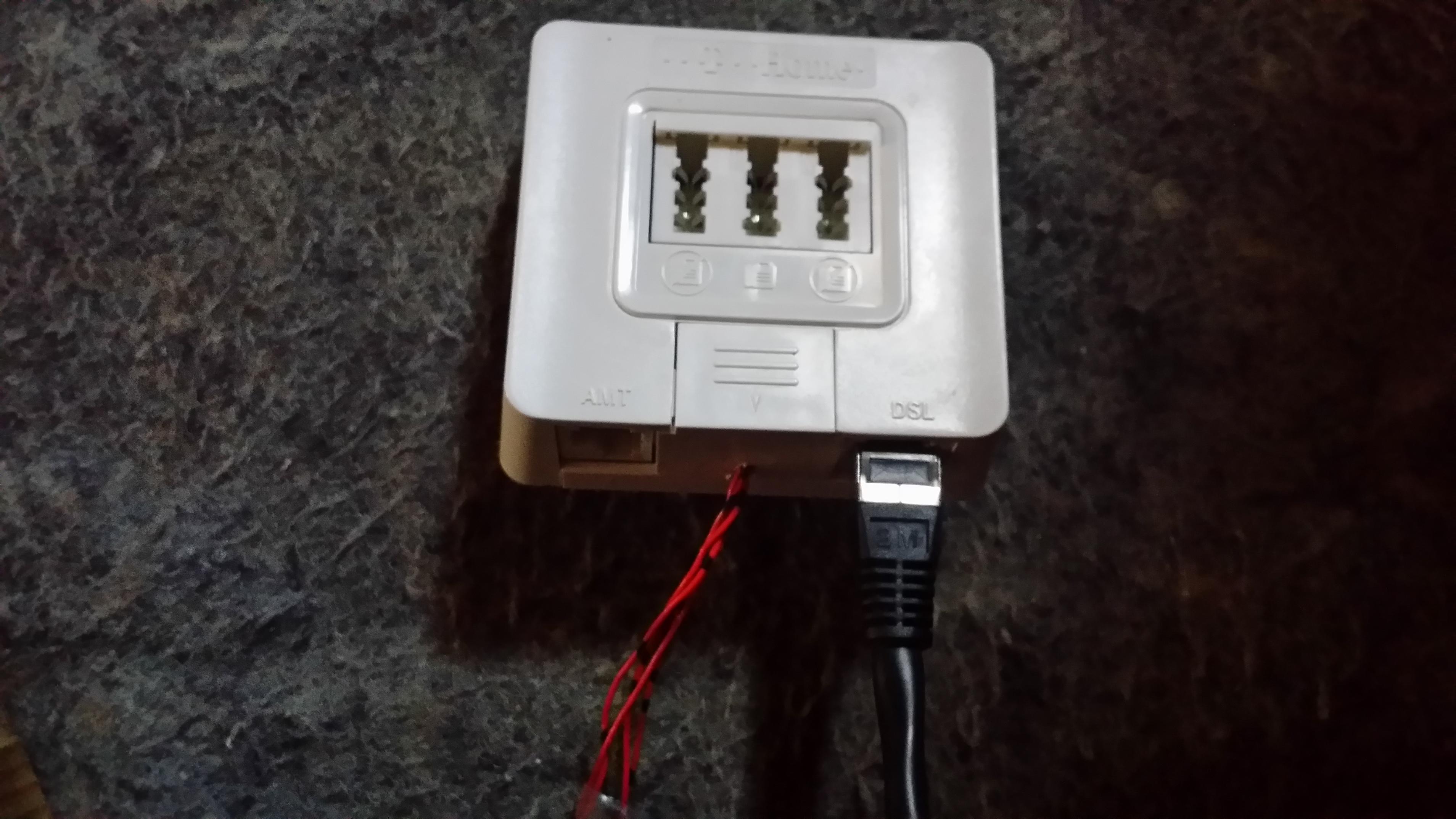

Jedoch möchte er das der Splitter s.pic ( 121513) wegkommt und er ohne ins i-net kommt.Ein graues Kabel ist mit vorhanden gewesen das ich jeweils in den mittleren slot des Spitters angeschlossen hab und von da aus an den DSL slot der Fritzbox .Jedoch blinkte die Fritzbox LED nur langsam, und es konnte keine Verbindung aufgebaut werden ..warum funktioniert dies nicht?Ist bei der momentanen Installation wie auf den Bilder zu erkennen mit Problemem zu rechnen (Verbindungsabbrüche,weniger Leistung durch den Splitter etc.) ?Wie bekommen wir den Splitter weg/was ist das noch nötig ?

Splitter einfach durch TAE ersetzen schon läuft alles Prima
Falls ne TAE zu teuer ist ;) Kabel zerschneiden und die roten Drähte aus dem Splitter mit den richtigen 2 Adern aus dem Kabel verbinden.
Funktioniert so nicht weil der Splitter die Frequenzen für DSL aus dem Telefonport rausfilter

Das graue Kabel wäre für eine TAE Dose gewesen.
Da das Kabel vom Anschlusspunkt der Telekom direkt auf den Splitter aufgelegt wurde,
kannst du den Splitter nur abbauen, wenn du dafür eine TAE Dose anbaust.
warum 4 Drähte dort drinn sind kann ich auch nicht sagen .Versteh das auch nicht ..
Sagen wir es mal so, warum heißt der Splitter Splitter ? ... richtig, weil der das Frequenzband in POTS / ISDN und DSL Bereich Splittet ... dort wo DSL dransteht, kommen die Frequenzen für das DSL an, und beim den anderen 3 Buchsen eben die nur die fürs POTS / ISDN, mit denen der Router aber nichts anfangen kann.
Splitter muss durch eine TAE Dose ersetzt werden, nur dann funktioniert das
ja alles 4roten Drähte sind angeschlossen.
MONSTER schrieb:
Mach mal ein Foto vom Splitter Anschlussfeld wo die Drähte aufliegen, kann mir nicht vorstellen das alle 4 angeschlossen sind
ISDN oder einfach 4, weil die Telekom früher immer 2 DA (Doppeladern) in den Haushalt verlegt hat.
Am Splitter gehen 2 Adern auf den TAE Anschluss. Woher kommen die?
Ich könnte mir vorstellen das ne TAE-Dose woanders im haus ist und da was dran hängt, dann macht das nämlich arg Probleme!
​Der Splitter muss an die erste TAE Dose im haus!

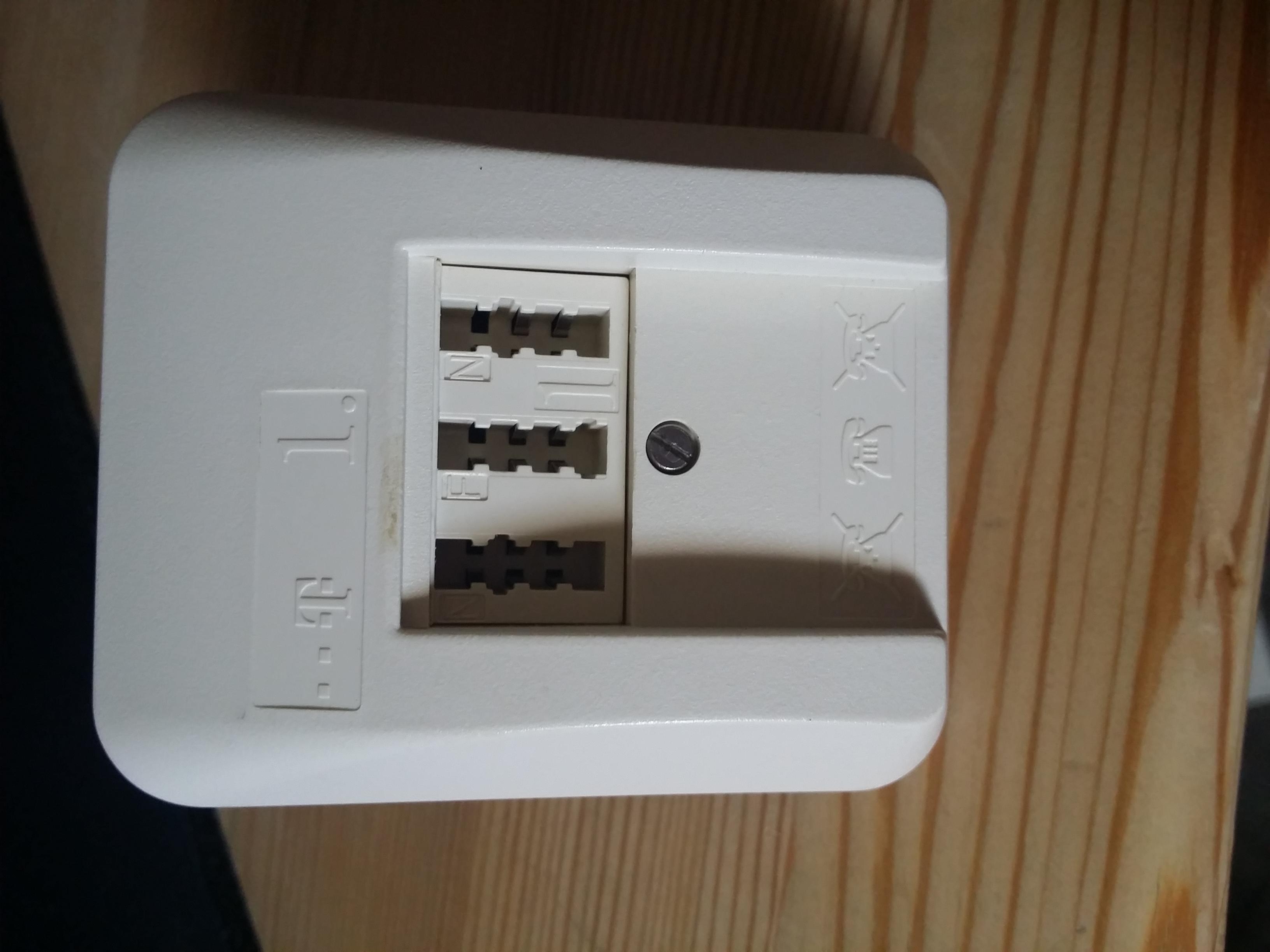

Unten in der 1.Etage ist noch eine TAE-Dose.Heißt das das 2Adern am splitter gelöst werden können?
Du musst jetzt in den ersten Stock schauen, ich hoffe das da an dieser TAE-Dose nichts angeschlossen ist und das die beiden Kabel quasi nur weitergeleitet werden. Irgendwo im Keller ist ja sicherlich der Hausanschluss, von dem aus müssen 2 Adern auf die erste TAE-Dose gehen. Diese beiden Adern musst du nach oben bekommen.

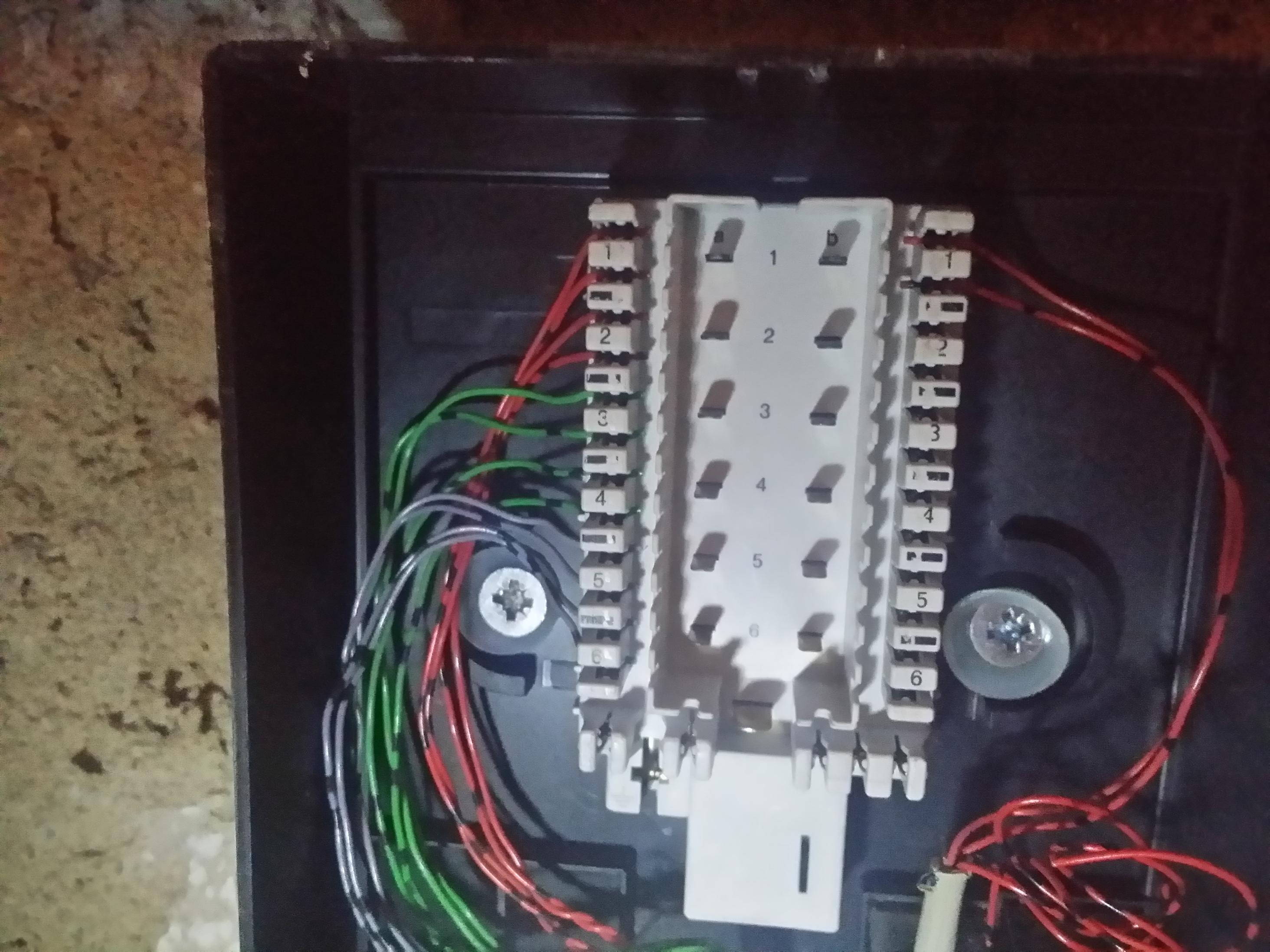

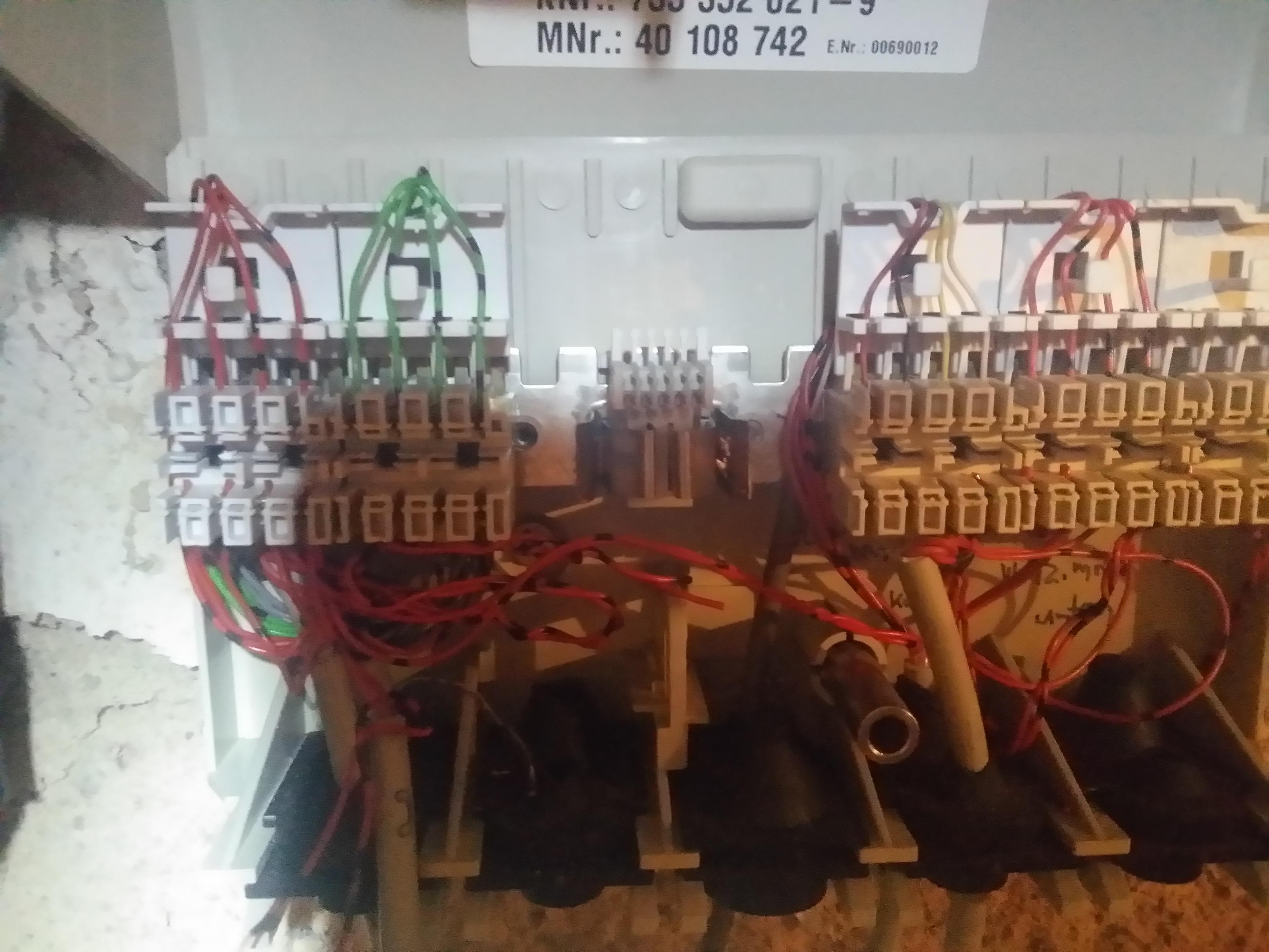

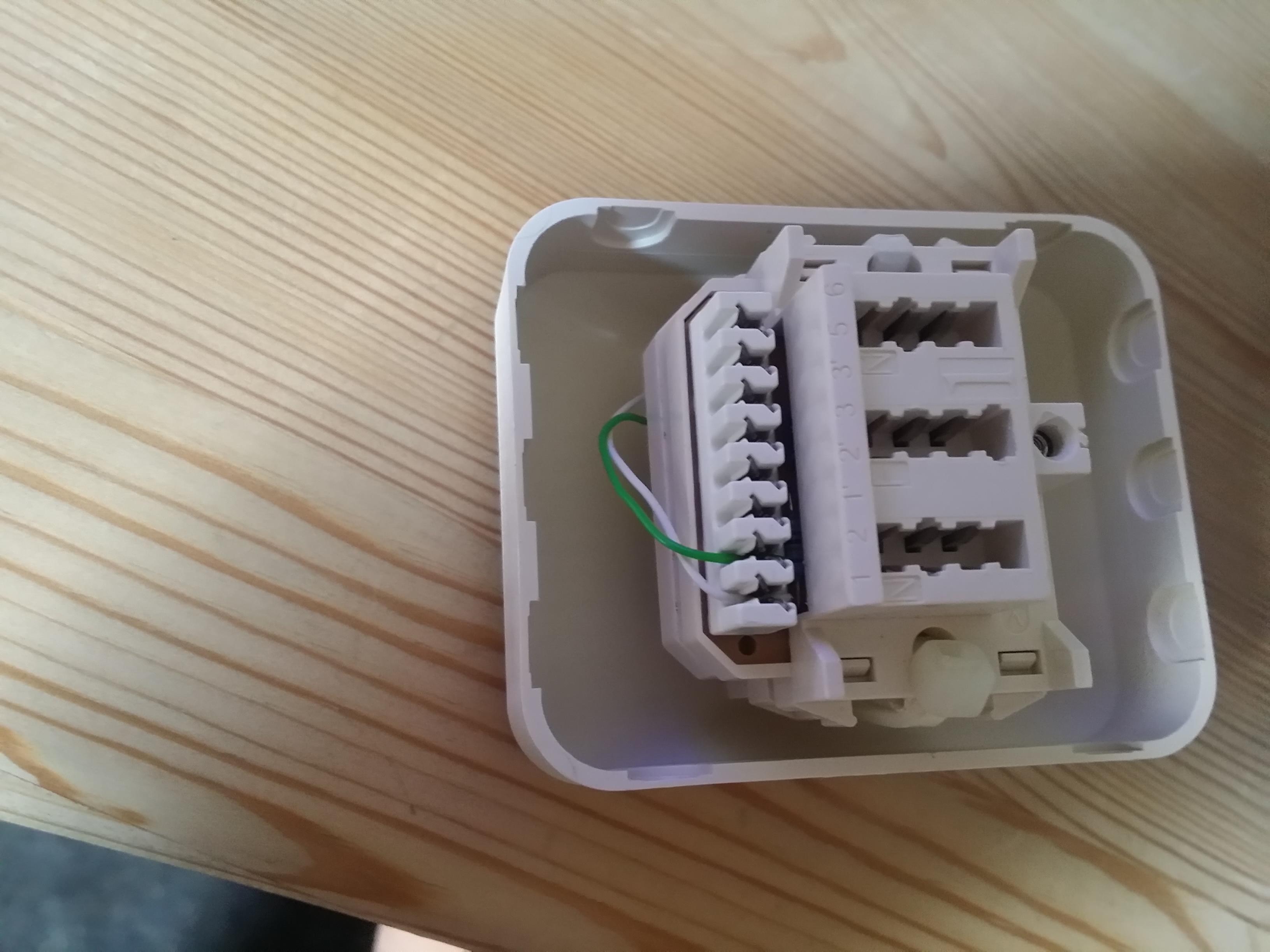

So sieht es bei ihm im Keller aus s.Pic´s.An der TAE Dose unten in der 1.Etage ist nichts angeschlossen ,alle 3 Buchsen sind frei.
Es sind 2 Kasten direkt nebeneinander gesetzt:
An der TAE Buchse unten müssen doch aber die 2 Leitungen nach oben verbunden sein oder?
Das erste Bild ist der Hausanschluss. Auf der rechten Seite gehen die beiden roten Adern auf die erste TAE-Dose.
