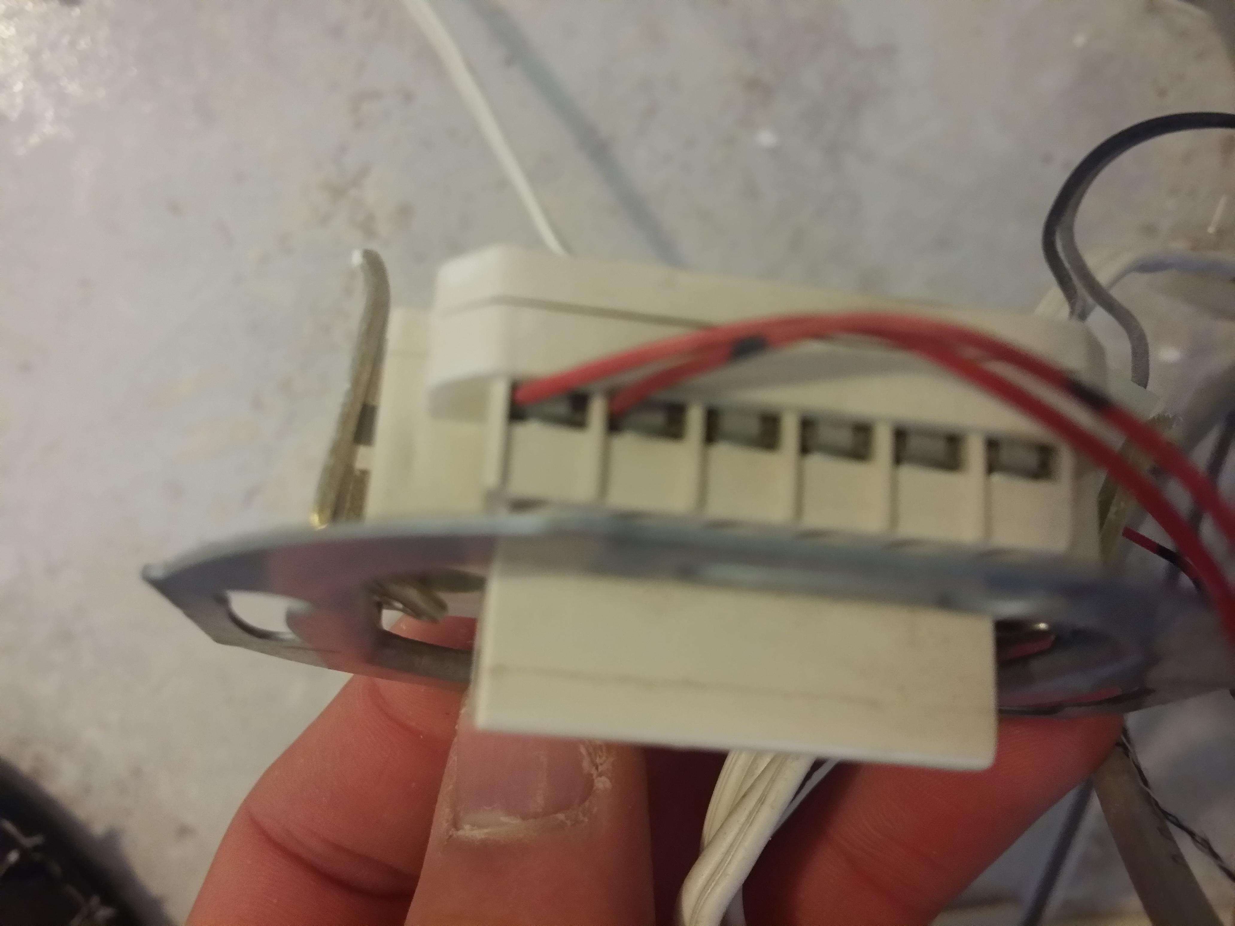

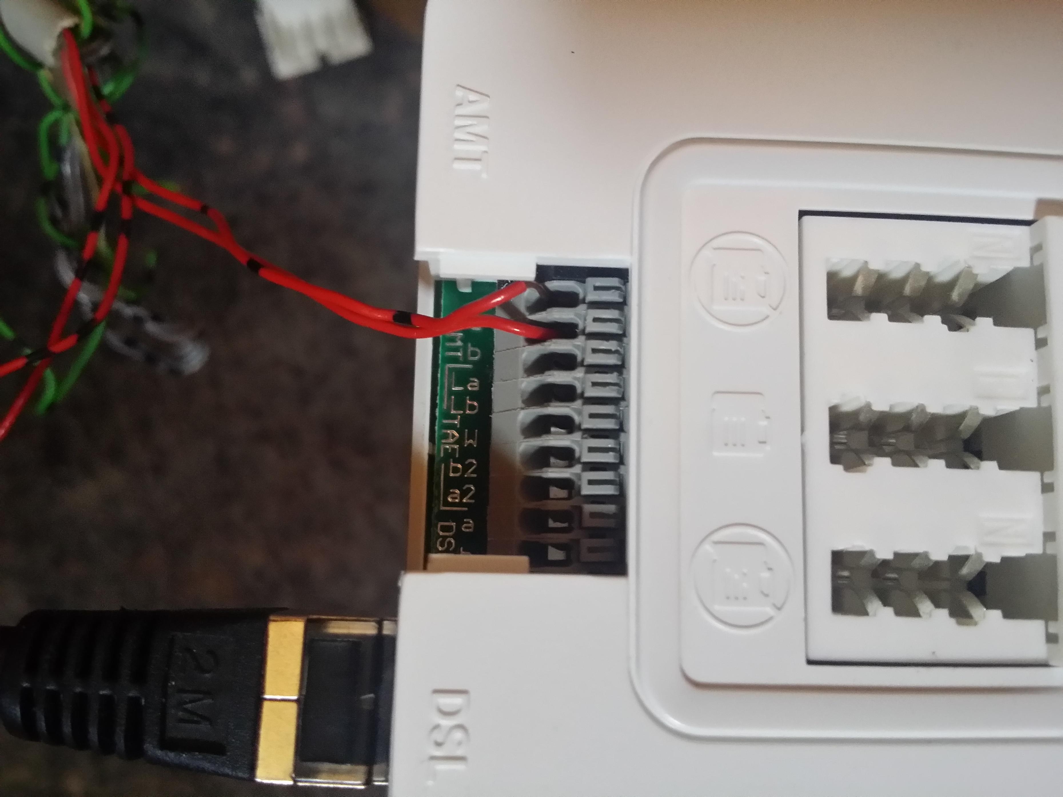

Sehr komisch.... Auf was ich hinaus will:
Du erhälst von außen (Vermittlungsstelle/Telekom wie auch immer man das nennen mag) 2 Adern.
Diese sind ja wahrscheinlich die beiden roten auf deinem Bild die auf "1" liegen.
Diese beiden Adern musst du quasi nach oben bringen. Am besten auf ne TAE-Dose und da dran dann deine restliche Hardware, ob jetzt mit Splitter oder ohne.
Deine Aufgabe ist es jetzt nachzuforschen was da oben überhaupt angeklemmt ist. Das DSL/Telefon kommt auf jeden Fall nur über diese 2 Adern!
Auf deinem 2. Bild ist rechts doch das Kabel beschriftet mit "AMT" oder?
Diese Leitung kommt ja wahrscheinlich vom Hausanschluss wird da verteilt oder?

Links außen? Die auf AMT gehen?
http://www.anschluss-tipps.de/tmb/89_0_0_images_stories_dsl_DSL_Splitter_Detail.jpg

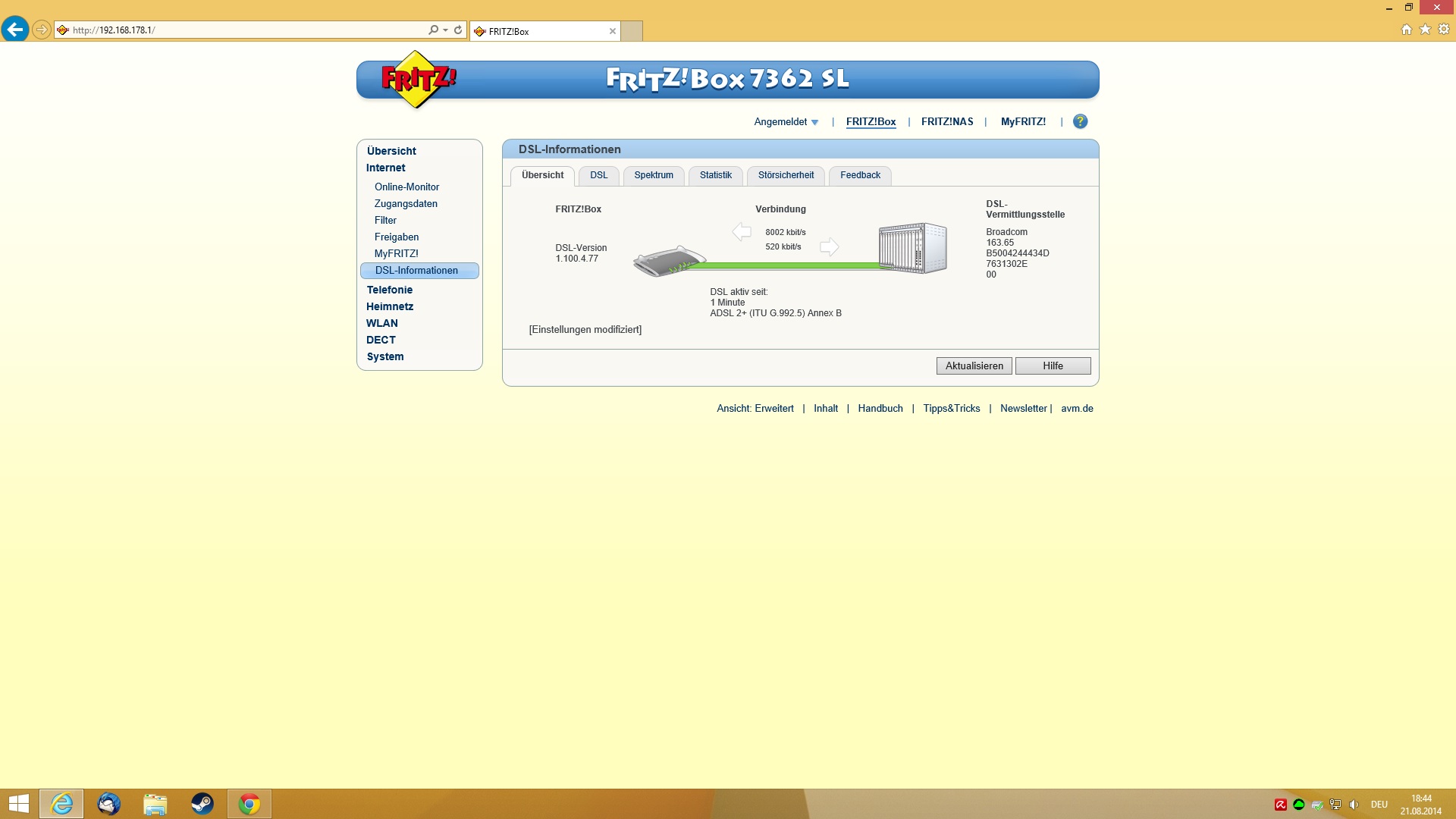

Er ist bei 1&1 Surf&Phone ,hat ne 16.000er Leitung gebucht ,aber rund 10.000 kommen bei ihm an.
Heißt das nun das die Kabel La /Lb die am splitter entfernt wurden ,nun an die TAE -Dose angeschlossen werden müssen?Oder die restlichen 2 Adern vom Splitter weg und an die TAE Dose?

Probieren kannst du es ja vielleicht trotzdem mal ohne Splitter...
Nimm die TAE-Dose und schließe die beiden roten kabel auf 1 und 2.
Verbinde dann den mittleren Anschluß der TAE-Dose mit dem Router.
Kannst ja mal nen Screenshot der Leitungswerte von der Fritz!Box machen. Davor und danach, wenn's geht heisst's...

Unter der Einstellung "Störsicherheit" wurden alle Punkte in die Mitte Gesetzt .
Wenn ich alle Punkte auf "maximal Performance" setz kommen ca.10000 an ,jedoch steigt dann auch die Zahl an Fehlern.
Mehr ist bei uns aufm Dorf Technisch nicht möglich ..so wurde so es ihm damals gesagt .
ich kenn hier auch niemanden der annähernd volle 16k bekommt .
Pic von der "Leitungsdämpfung" kommt noch.
