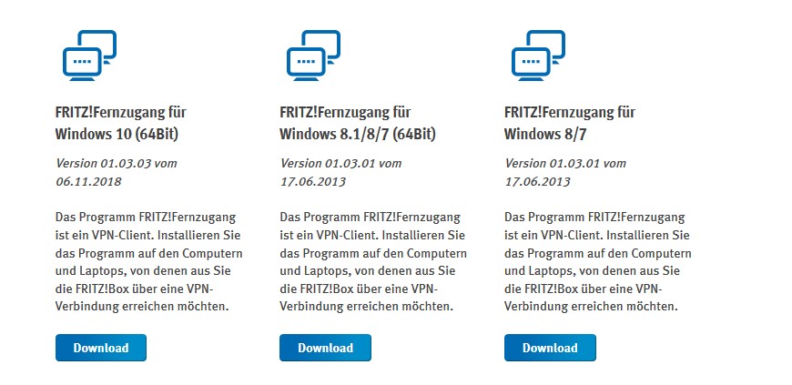

Die Windows VPN Client soft von AVM funktioniert unter win10 nicht mehr. Der shrewsoft VPN Client (free version)ist zudem schwierig einzurichten. Der CiscoClient ist da einfacher, deshalb der Tipp. Bei Android ist das unproblematisch, weil das Protokoll unterstützt wird. Man muss nur einen Benutzer für die Fritte anmelden. Es geht auch mit ftpuser, der ist ja beim Auslieferungszustand eingerichtet.

Das mit Windows 10 wundert mich jetzt: Anmerkung 2018-12-31 120927.jpg

Es ist ja auch nur eine Variante für Win10/64 vorhanden. Aber die funzt mit den verschiedenen Versionen von Win10 nicht mehr, weil es ja jedes halbe Jahr neue Versionen von Win10 gibt und Mircosoft ständig an diesen Dingen schraubt. Somit ist also auch nicht gesichert das es 2019 dann ab Mai auch noch funzt.
