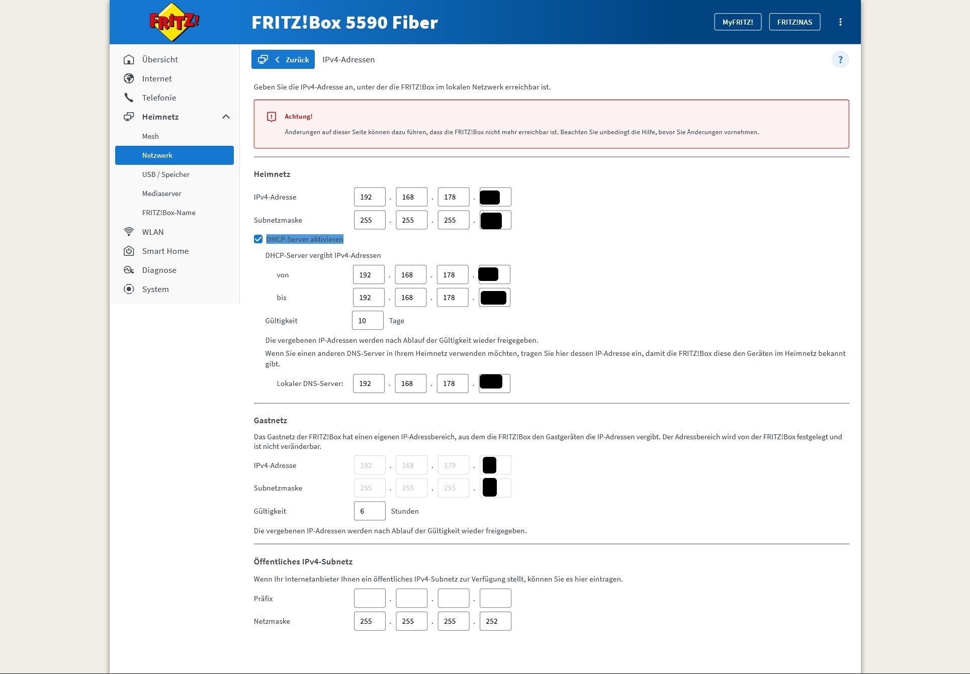

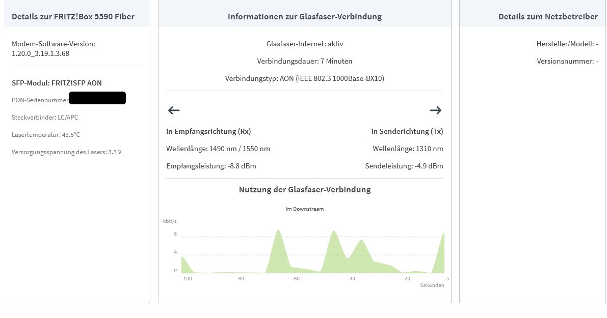

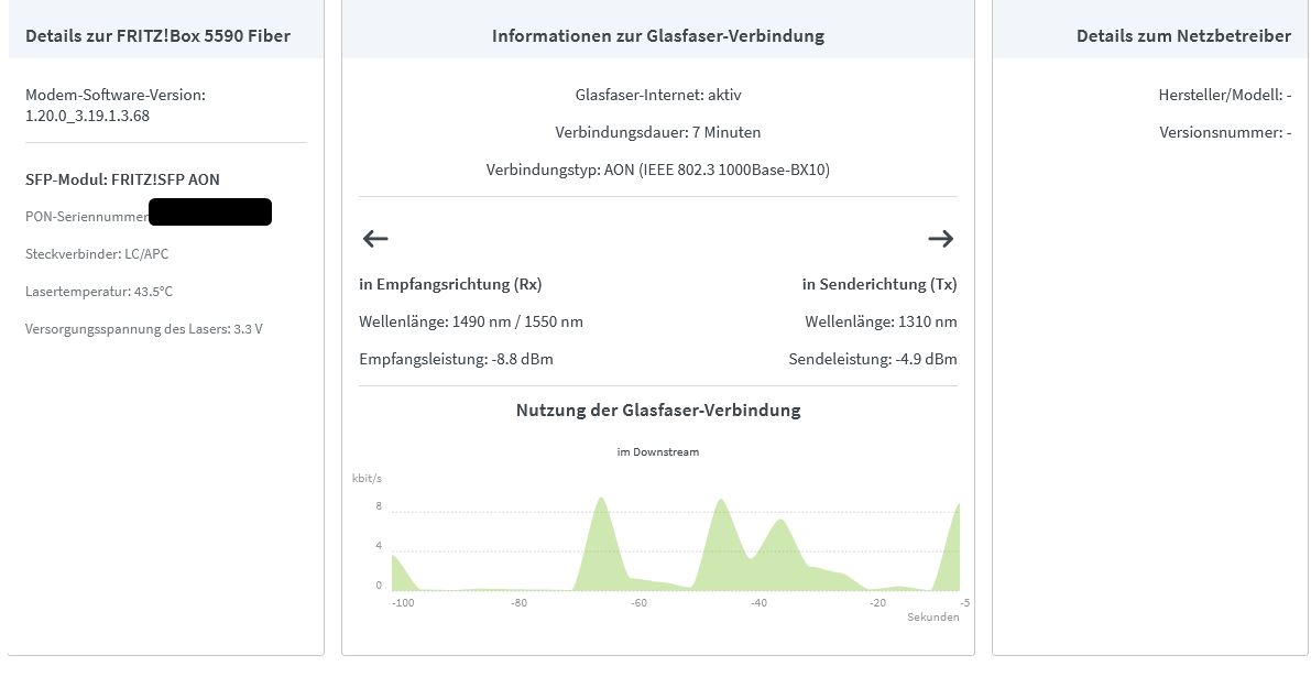

hey
meine Fritzbox ist des öfteren nicht über web Oberfläche zu erreichen :( hatte das Problem früher gar nicht hab nix geändert nur das neuste update drauf 5590 Fiber
heute wieder plötzlich kein Internet das bei Glasfaser:o:oalso ab auf die Box über Firefox und siehe da es geht Box neu gestartet Internet wieder da aber Box nicht erreichbar über Firefox egal welche ip
Vodafone Glasfaser
welche IP von "egal welche" benutzt du denn? Hast schon Mal "fritz.box" versucht?
fritz.box klar hab ich das schon versucht ! jetzt geht es ja wieder nachdem ich die Box kurz vom Strom genommen hab ach ja wenn die box am PC nicht erreichbar ist gilt das auch fürs Handy und umgekehrt !
hier
Fehlermeldung ist : Seite nicht erreichbar sagt Firefox

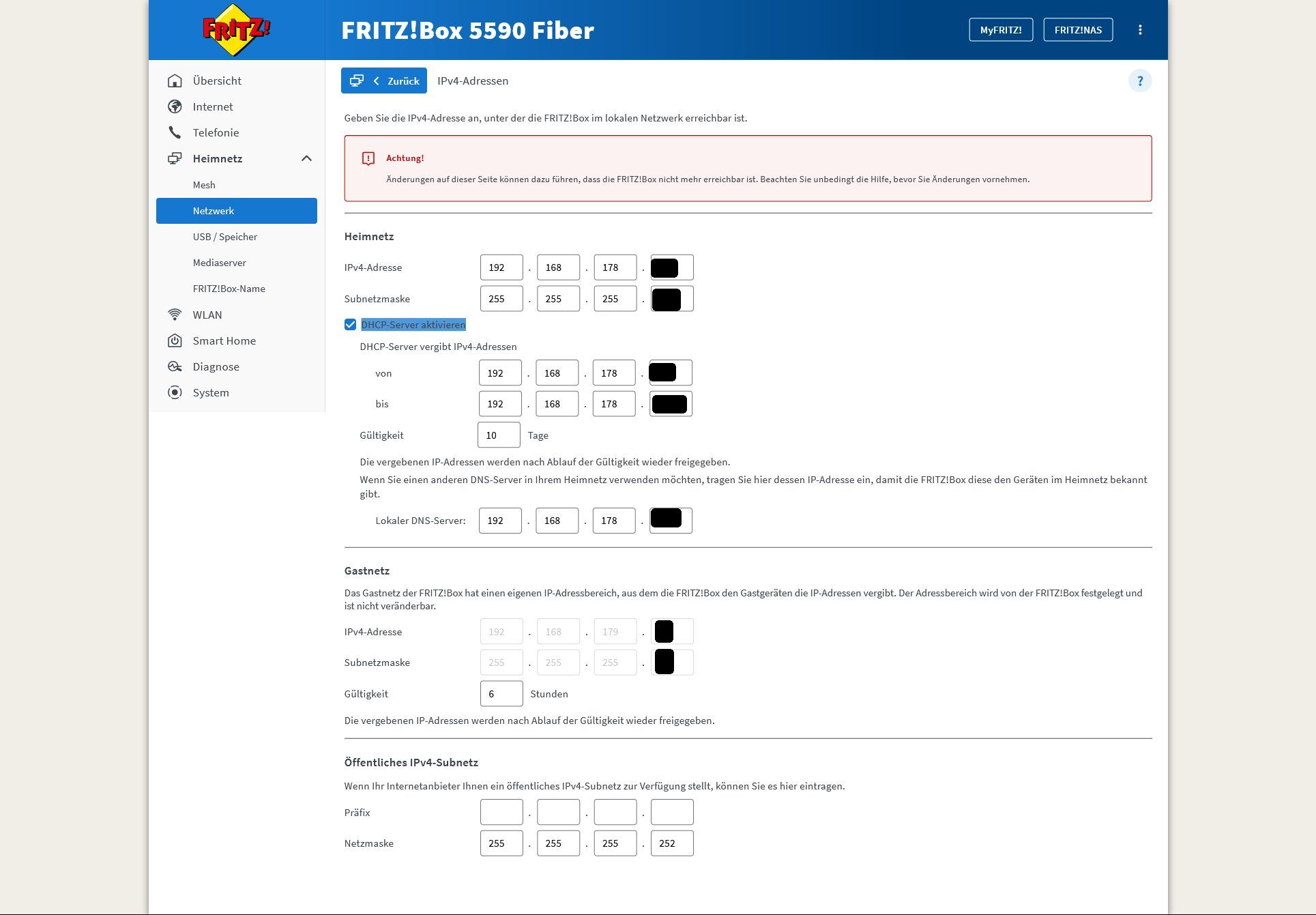

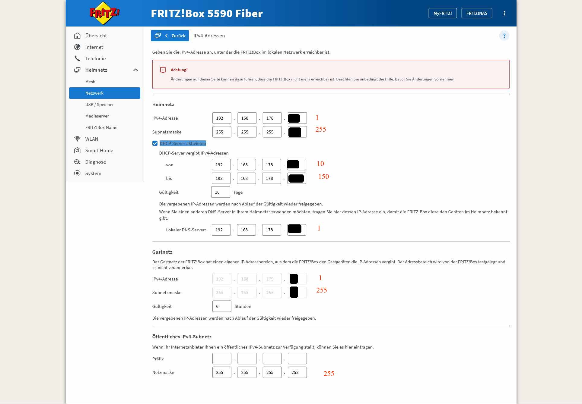

Du hast ja in #5 alles wichtige sinnloserweise geschwärzt. Ich habe Dir in rot daneben geschrieben, was dort rein muss. Diese Daten kann man veröffentlichen. Hat keinerlei Sicherheits Aspekt.

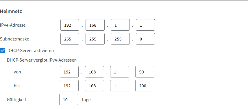

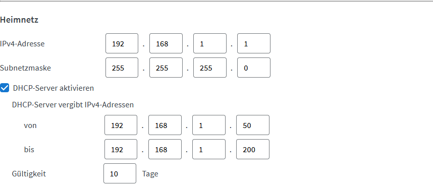

@hildefeuer,
muss bei Subnetmaske nicht 255.255.255.0 stehen?
Bei mir ist das so, siehe Anhang.
