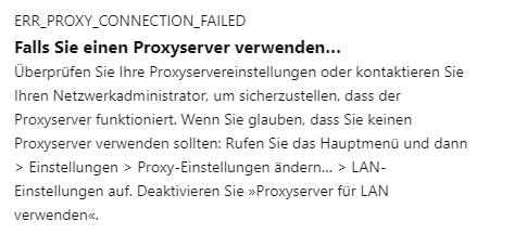

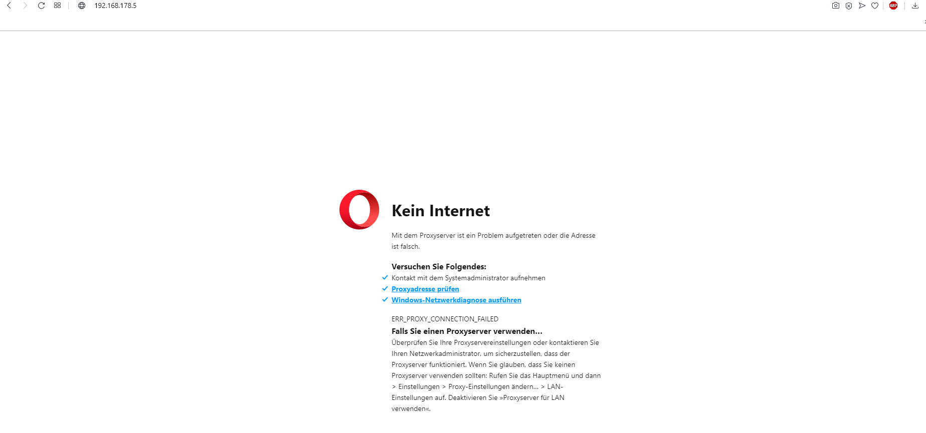

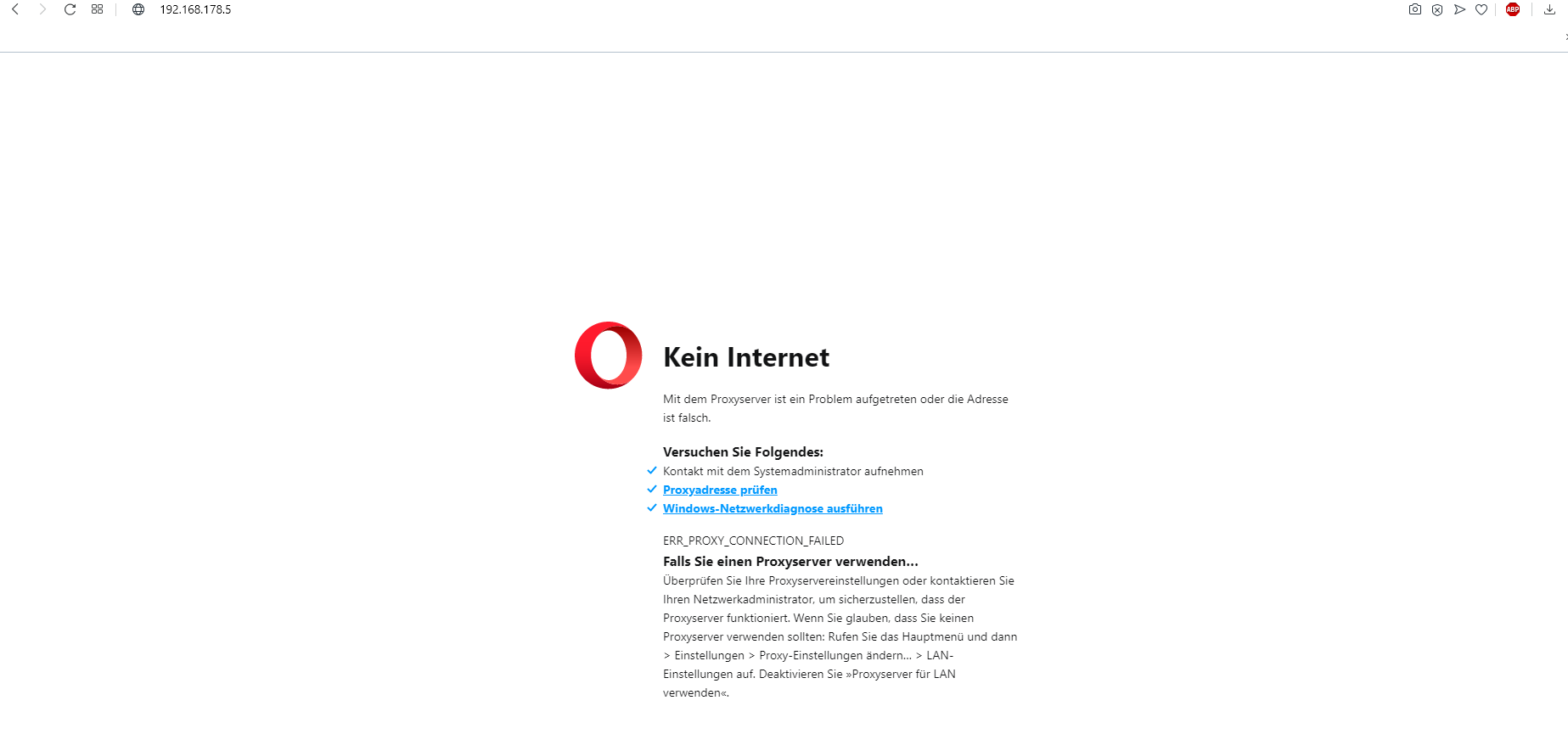

Poste mal Bilder wo im Browser:
192.168.178.5
und
fritz.box
aufgerufen wird.

Versuche auch mal anderen Browser als Opera.
Vielleicht ist dort etwas verstellt.

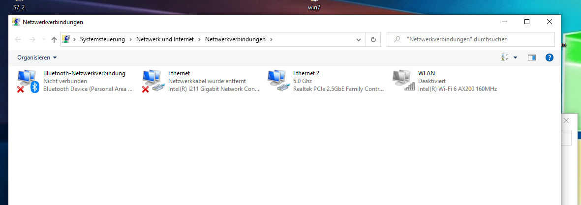

Geh mal bitte hier hin: Systemsteuerung\Netzwerk und Internet\Netzwerkverbindungen
und zeig welche Adapter da noch drin stehen.
Versuchs vornehmlich über die IP bitte. Die muss unabhängig von DNS und sonst was nämlich immer funktionieren. Anderer Browser ist auf jeden Fall auch ne vernünftige Idee.

chrome das Gleiche
Dieses bitte.
Dazu dann Rechner mal neustarten.

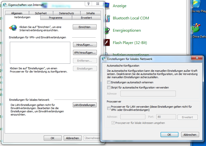

Das mal befolgt:
Sollte glaube das hier sein:
Ist dort irgendwas eingetragen bei dir?
Oder nutzt Opera eigene Proxy-Einstellungen?

Adapter hab ich schon gepostet weiter oben
Sieht das da immer noch so aus, oder hast du die anderen 3 dort komplett entfernt?
Rest siehe von gerade noch, Neustarten und Einstellungen resetten lassen.

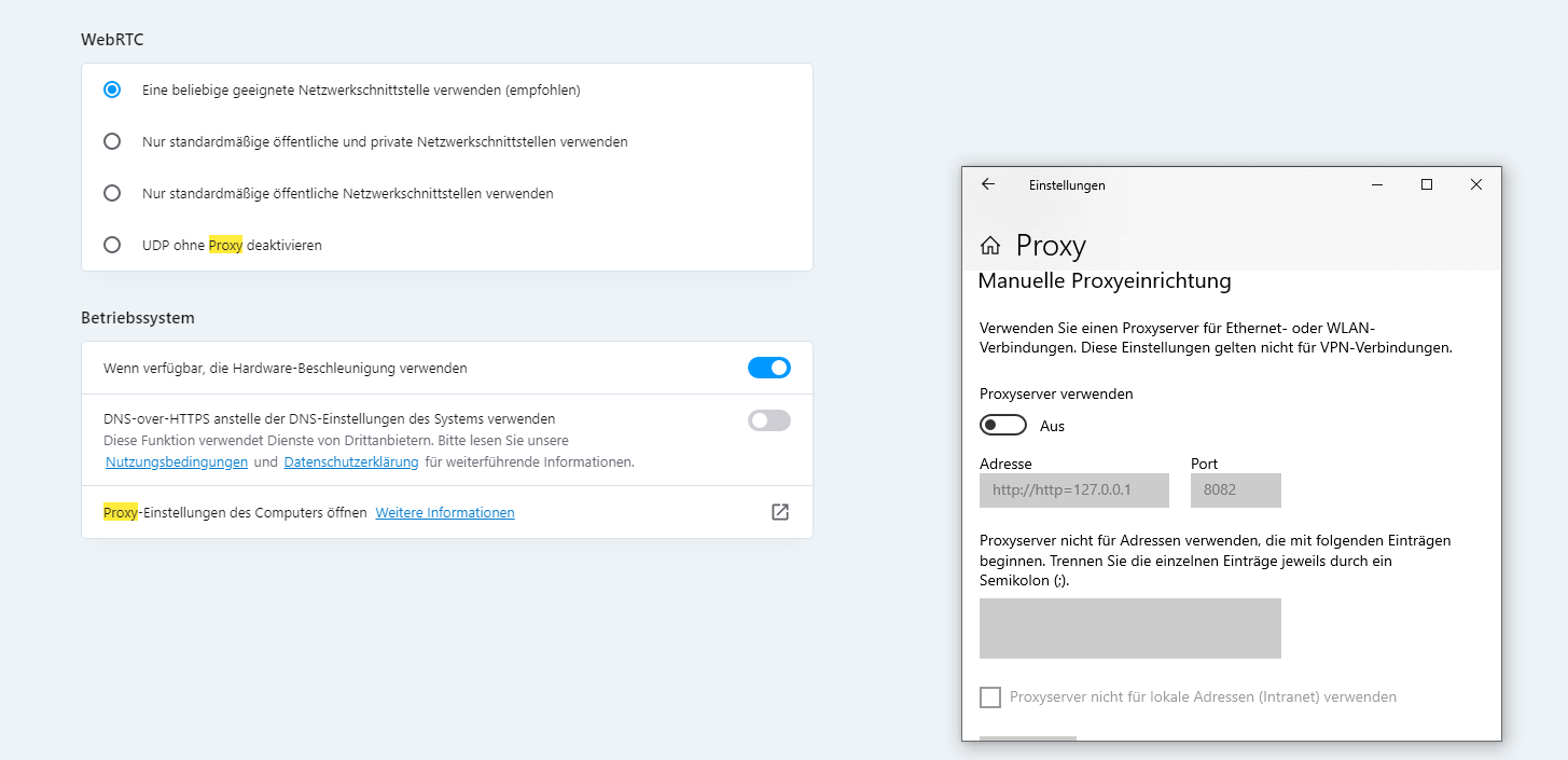

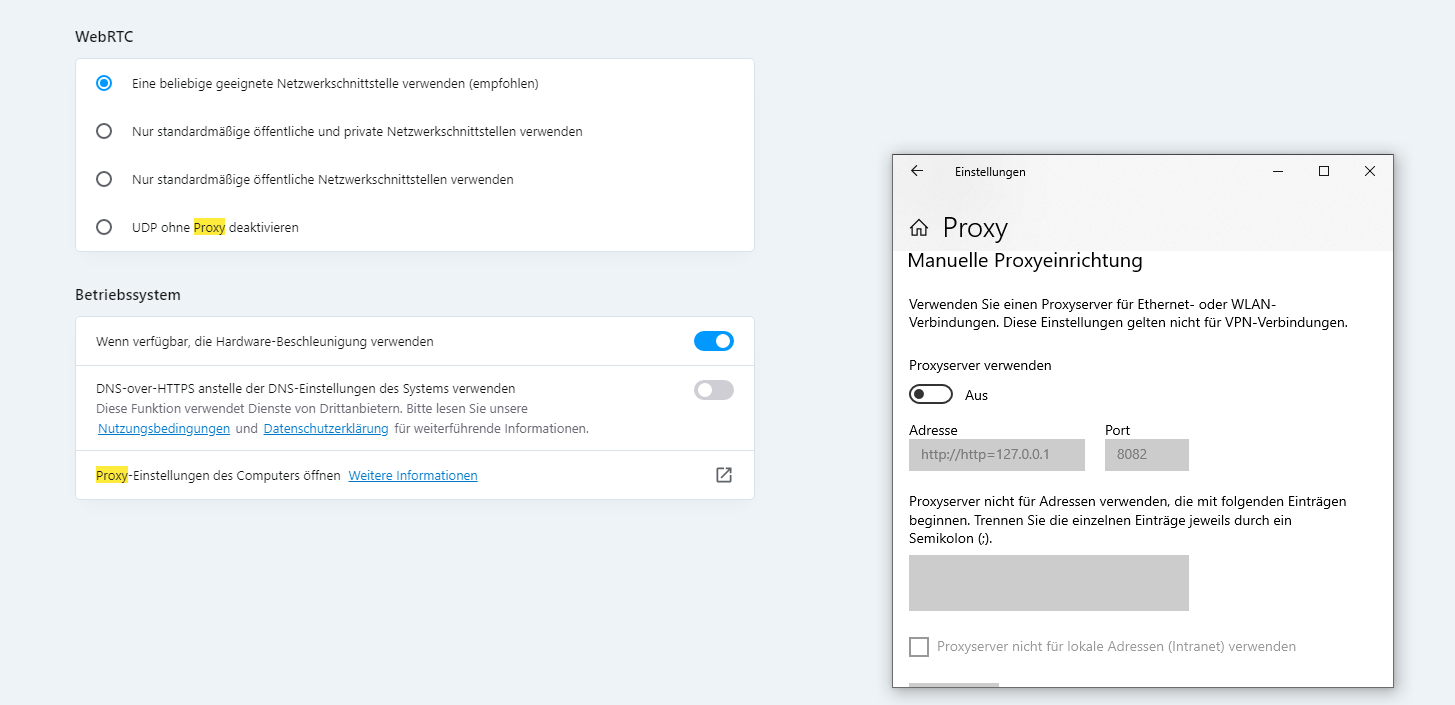

habs gefunden, hier war was aktiviert, warum auch immer...
ja alles wieder gut, danke
warum war das gesetzt?
was bedeutet http://http=127.0.0.1 8082 ?
