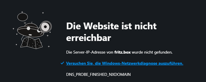

Wenn man in den Adaptereinstellungen den DNS ändert und dann versucht, fitz.box aufzurufen, sieht das so aus:
