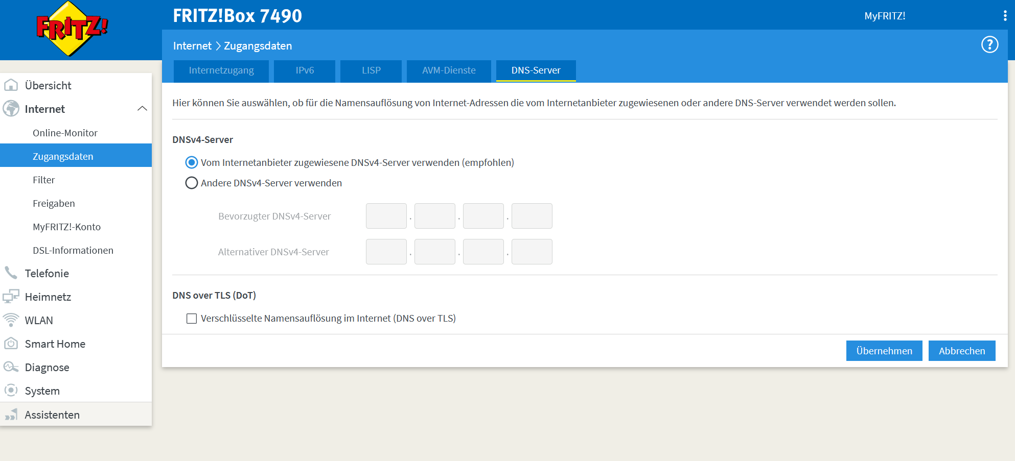

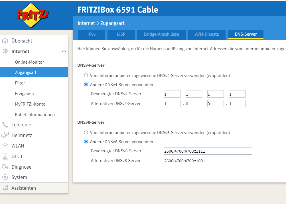

Bei meiner Vodafone FritzBox kann ich den DNS ändern. Hast du an der richtigen stelle gesucht? Ich habe allerdings die 6591, vielleicht ist das der Unterschied.

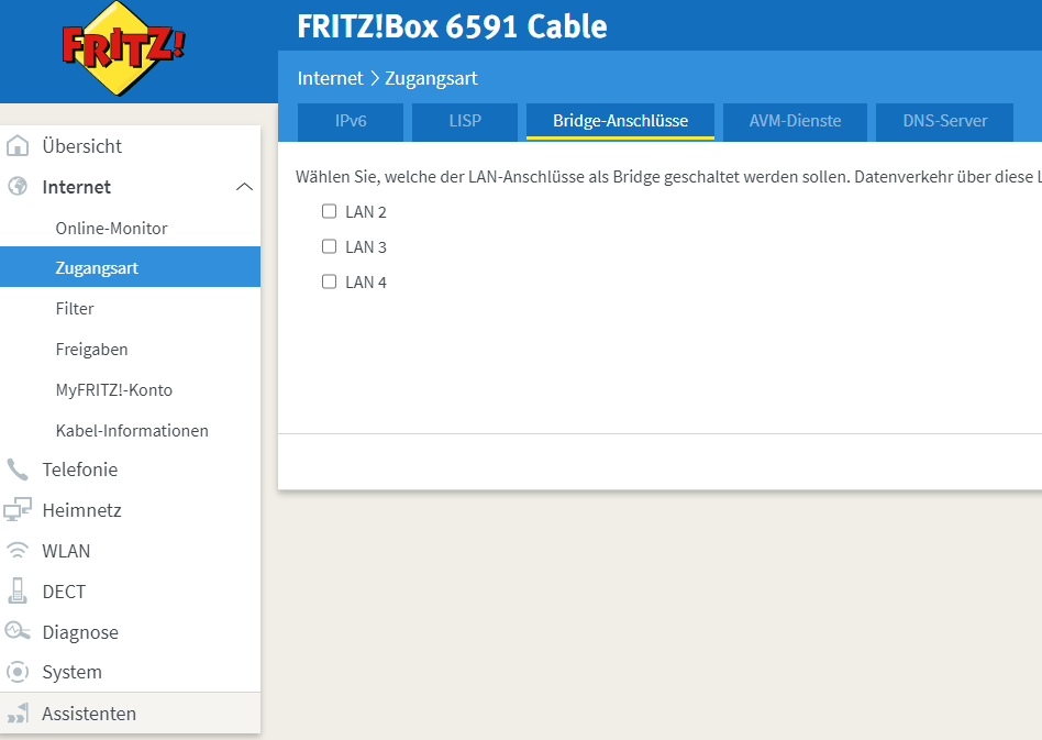

Ist aber Kabelinternet, da wird kein PPPoE genutzt.
Da muss man den Bridge Mode aktivieren, ist aber wenn der DNS nicht geändert werden kann bestimmt auch deaktiviert worden von Vodafone.
