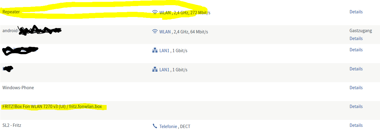

auf deiner "Hauptbox" solltest du unter Heimnetzübersicht 2 Geräte sehen können,
nämlich einmal mit der Bezeichnug "Repeater" und 1x mit der Herstellerbezeichnung (in meinem Fall ....7270 v3 (UI).
Bei diesem zweiten Gerät auf "Details" klicken, dann bekommst du die IP-Adresse angezeigt und kannst per WLAN zugreifen.
