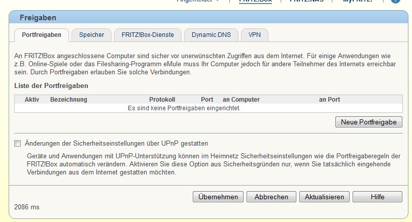

Bei "Änderungen der Sicherheitseinstellungen über UPnP gestatten" den Haken rausnehmen.
Der Portfinder hat irgendwie mehrere Quellen die Ports ist irgendwas von Appel
Aber wieso sind die Offen und es wird mir weder bei Upnp noch bei den normalen Portfreigaben angezeigt ?
