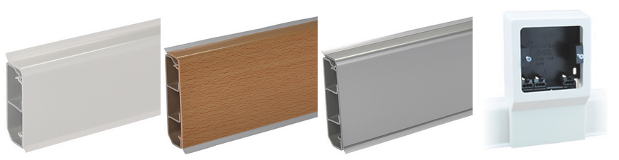

Statt den von @wolve666 genannten unauffälligen Flachbandkabeln, kann man sich auch hübsche neue Sockelleisten anschaffen. Da ist Platz für vieles drin, wie Netzwerkkabel, Fernsehkabel, HDMI und wenn du einen genialen Installateuer hast, theoretisch sogar ein 15x1mm Kupferrohr für Trinkwasser ;)
Und nein, Stromkabel sind nicht die einzigsten Kabel die man im Haus für Netzwerk nutzen kann. Man kann auch aus Telefonkabeln und Fernsehkabeln Gigabit-Netzwerk rausholen. Die entsprechenden Adapter kosten halt Geld und wenn dir 100 MBit/s eh reichen, muss man ja nicht mit Kanonen auf Spatzen schießen.
