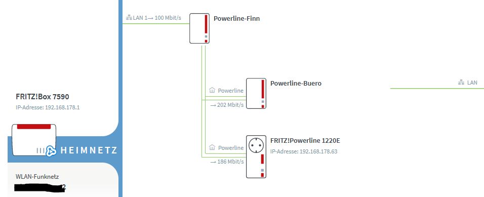

Ich habe ein bestehendes Powerlinenetzwerk mit 2x 510E von AVM. Das funktioniert bestens. Nun benötige ich einen weiteren Adapter und habe einen gebrauchten 1220E angeboten bekommen, der bislang einwandfrei funktionierte. Diesen habe ich Werkseinstellungen zurückgesetzt und anschließend wie von AVM vorgesehen mit meinem 510E verbunden. Auch das funktioniert soweit und ich sehe ihn in der Mesh-Übersicht meiner Fritz!Box 7590 mit einer Übertragungsrate von 212 Mbit/s.
Allerdings bekommt mein PC, den ich am den 1220E per LAN anschließe keine Verbindung und der PC taucht auch nicht in der Mesh-Übersicht auf. Woran mag das liegen?

Ich habe den Adapter nun mal als erstes Gerät genommen und direkt mit der Fritz Box verbunden. Er wird nun gar nicht mehr angezeigt?!?!
Könnte ein Problem mit den LAN Ports vorliegen?
Wenn ich allerdings zusätzlich zur Fritz Box den PC an den 2. LAN Port anschließe, bekomme ich eine Internet Verbindung.
Bin irritiert.
