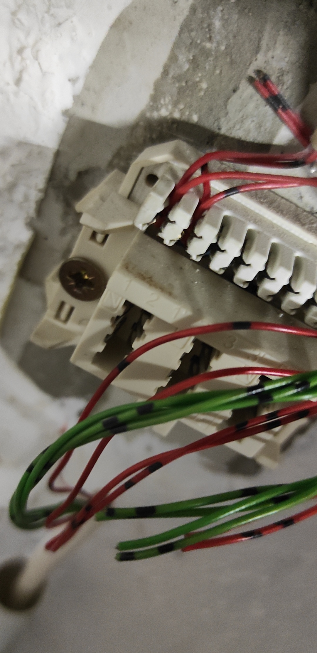

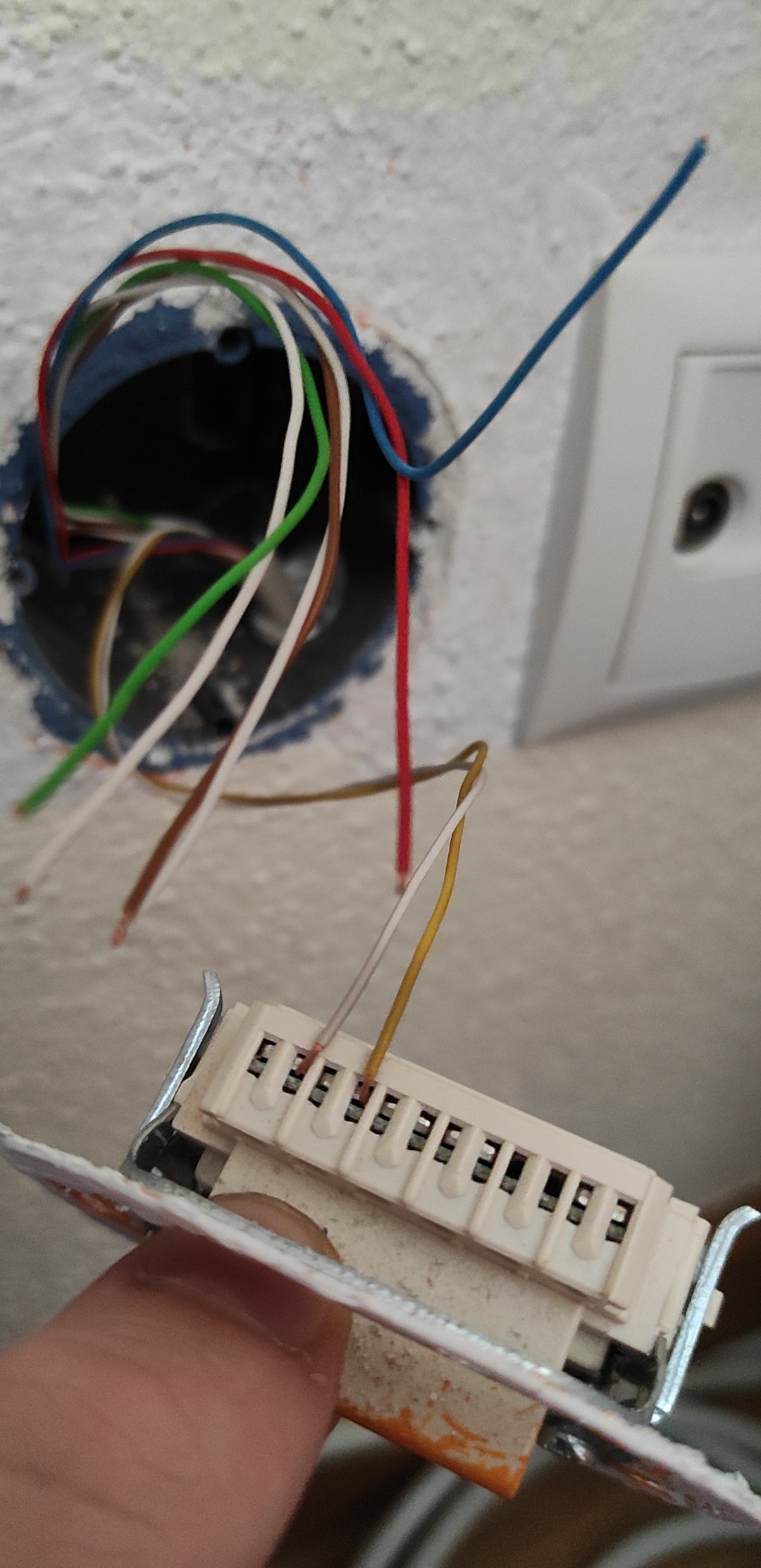

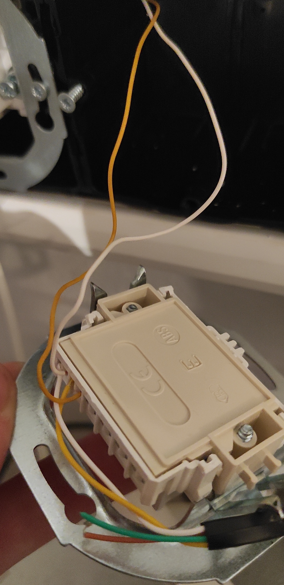

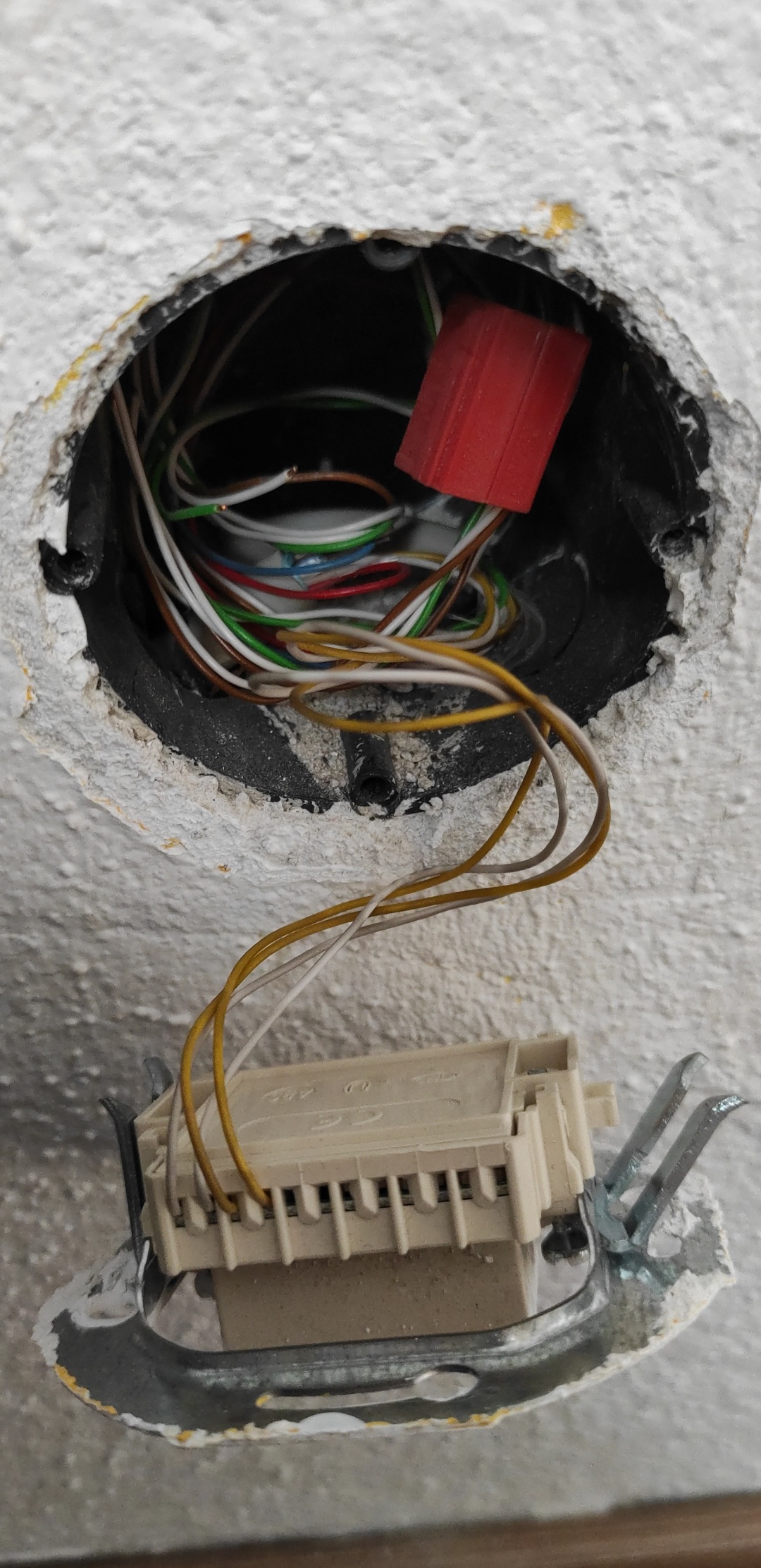

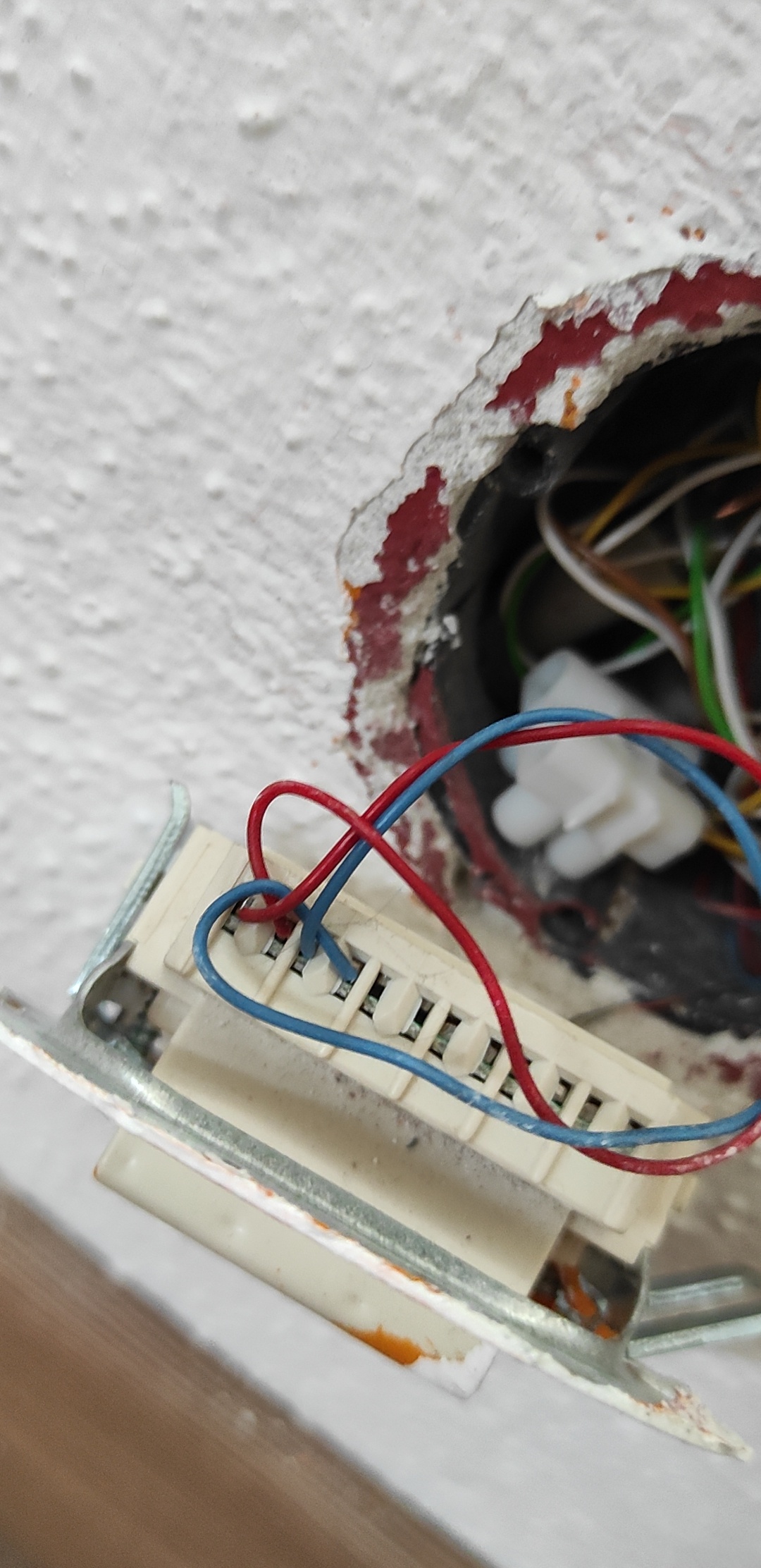

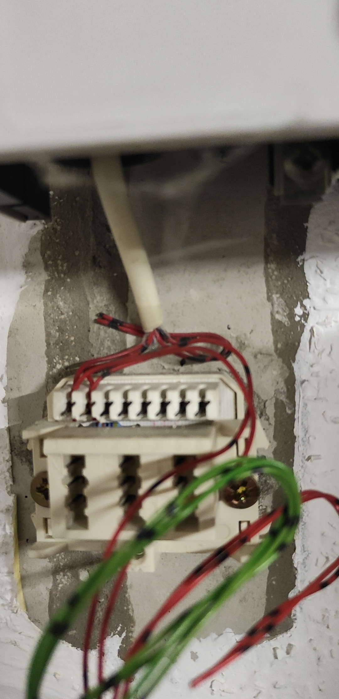

Schraub sie doch mal auf und mach Fotos von allem.

Wenn ich das richtig interpretiere, handelt es sich bei dir um 6 TAE-Dosen die durchgeschleift sind, die Dose in Bild 3 ist dann die letzte der Kette.
Ich sehe Kabel mit 4 Adern, stellenweise auch mit 8 Adern. Damit ist die Umstellung auf 100 Mbit/s LAN wahrscheinlich möglich, hängt von den örtlichen Gegebenheiten ab.
Wenn du dir selbst nicht zutraust, den Weg des Kabels von der ersten TAE-Dose im Keller bis zur TAE-Dose in deinem Raum nachzuverfolgen, würde ich einen wissenden Bekannten oder eben den Elektriker deines geringsten Misstrauens hinzuziehen.
Nein, leider falsch. Auf den Fotos sehe ich vier TAE, die nicht durchgeschleift (= in Reihe) sind, sondern parallel geschaltet. Zwei TAE sind doppelt fotografiert. Eine davon ist die 1. TAE, welche unterhalb des APL ist. Davon geht dann ein 4x2 Postkabel weiter. An den beiden anderen TAE kommt ein J-Y(St)Y an, wobei an einer TAE das erste Adernpaar (rot-blau) sowohl ankommend als auch abgehend beschaltet ist. An den beiden anderen TAE ist das zweite Adernpaar (weiß-gelb) beschaltet.
-> Es muss mindestens eine Zwischendose geben, wo sowohl das Postkabel auf das J-Y(St)Y geht, als auch das erste Adernpaar (rot-blau) auf das zweite Adernpaar (weiß-gelb) geklemmt ist. Also mal vorausgesetzt, dass alle TAE in Betrieb sind. Sonst könnte es natürlich auch sein, dass TAE in der Luft hängen, also nicht angeschlossen sind.
Sollte dieses Setup mit DSL in Betrieb sein, sollte man mindestens die Parallelschaltungen beseitigen.
Reaktionen: omavoss
@thom53281 :
Gut gesehen, ich sehe auf den Fotos nur Kauderwelsch. In den UP-Dosen sind noch Lüsterklemmen zu sehen, deren Funktion für mich unergründlich ist.
