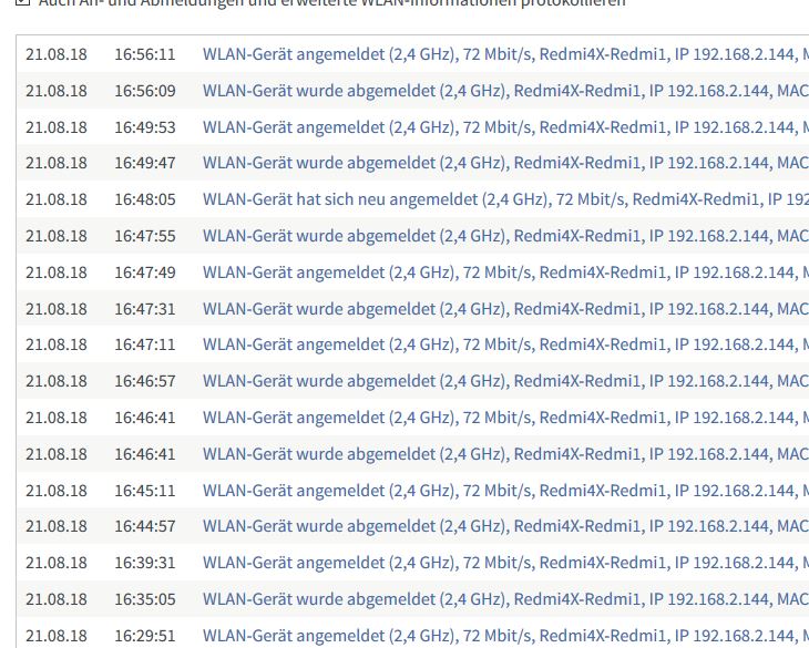

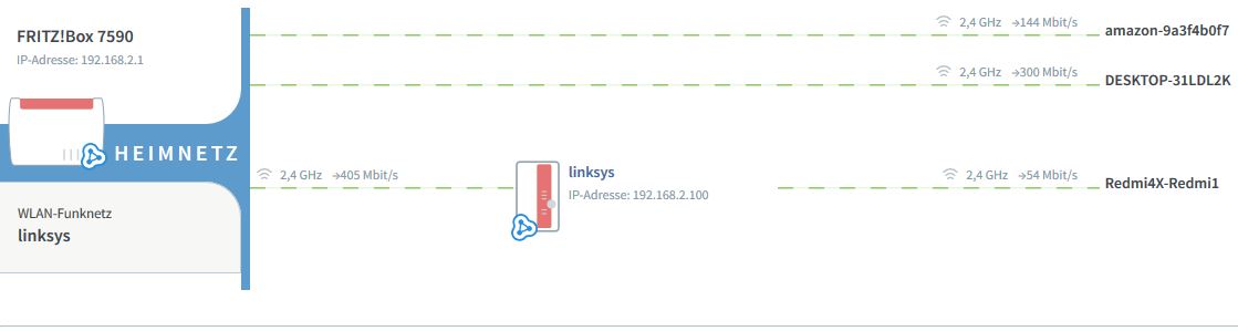

nach dem Wechsel auf die Fritzbox 7590 und der Verwendung von Mesh Repeater 450E habe ich Probleme mit
dem Wlan an beiden Smartphones.
Wie man im beigefügten Screenshot sieht, trennt die Fritzbox/Repeater/Smartphone die Verbindung alle paar Minuten.
Die Empfang ist sonst einwandfrei, alles auf einer Ebene nur wenige Meter entfernt.
Neustart oder feste IP, alles ohne Erfolg...
Am Repeater hängen im Normalfall noch TV/AV Receiver per LAN, daher nutzte ich den Repeater überhaupt.
Abstand Fritzbox7590 zu 450E ca. 3m
Jemand eine Idee woran der Fehler liegt

nach langen rumprobieren habe ich jetzt eine lösung gefunden. Hab nun im Repeater eingestellt das sich kein Handy mehr mit dem 450€ verbinden darf. Daher läuft jetzt alles direkt über die Fritzbox. Problem gelöst.
