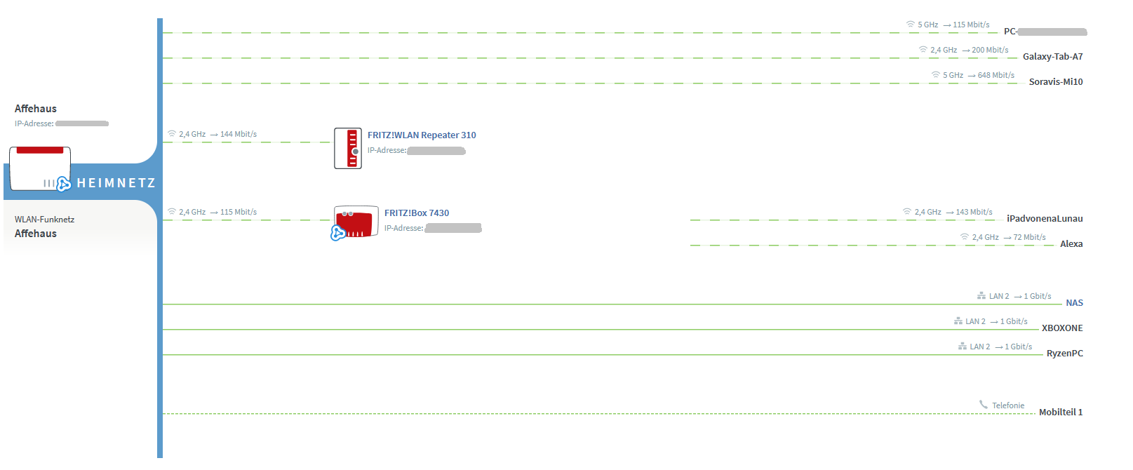

Nein, dem 310er fehlt das Mesh-Symbol! Siehe hier, das muss so aussehen:
https://avm.de/service/wissensdatenbank/dok/FRITZ-WLAN-Repeater-310/3329_Mesh-mit-FRITZ/
Abgesehen davon, die Basis ist auch hier technisch nicht gut (veraltet), sowas fehlt:
https://avm.de/ratgeber/crossband-repeating-eine-wichtige-funktion/

Der 310 kann doch gar kein mesh, da zu alt.
Was du tun kannst: den Repeater optimaler platzieren damit weniger Störquellen den Empfang zerstört. Z.B. näher zur fritzbox stellen.
Kanäle manuell durchtesten (in der fritzbox). Ein 1200sx oder 2400 kaufen, die haben zusätzlich 5ghz wlan. Am besten wäre es ein Kabel in den oberen Stock ziehen und ein AP hinstellen

Merkwürdig. Steht irgendwas im fritz.box → System → Ereignisse → WLAN? Welches FRITZ!OS ist auf dem FRITZ!Repeater 310? Der müsste nämlich Dank FRITZ!OS 7.1x bereits AVM-Mesh können. Ansonsten mal WPA2-only aber PMF in der FRITZ!Box unter WLAN → Sicherheit einschalten. Nicht das Dich ein Nachbarsjunge foppt. Wenn das nicht hilft, wie alt ist der FRITZ!Repeater? Könnte auch einfach die Hardware kaputt sein.
