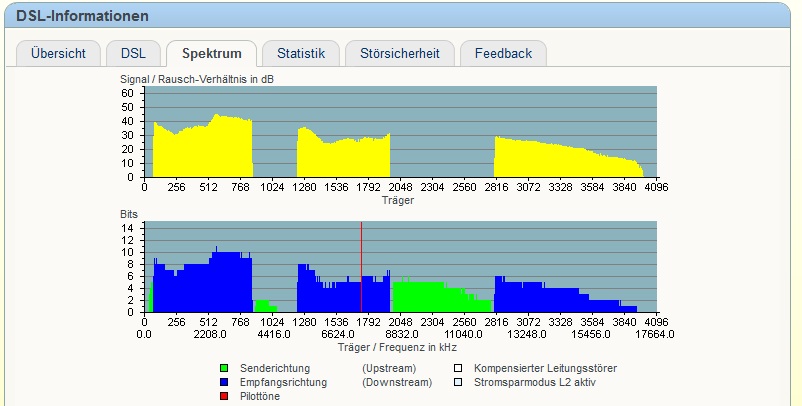

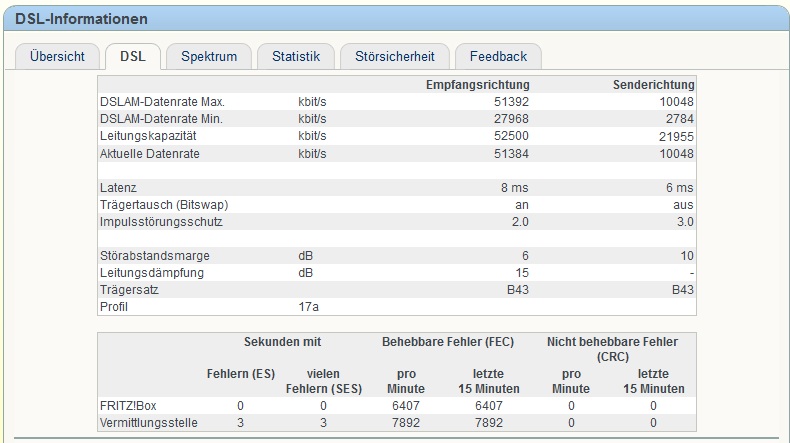

Häng doch mal nen Screenshot der FB mit den DSL-Informationen und den Angaben bzgl. der Kapazitäten von DSLAM u. Leitung, Dämpfung, etc. in den nächsten Beitrag an.
47MBit waren speedtest nicht das was die Fritzbox sagt:
Code:
 	Empfangsrichtung 	Senderichtung
DSLAM-Datenrate Max. 	kbit/s 	51392 	10048
DSLAM-Datenrate Min. 	kbit/s 	27968 	2784
Leitungskapazität 	kbit/s 	52380 	21664
Aktuelle Datenrate 	kbit/s 	51384 	10048
29.10.12 xxx Information des Anbieters über die reale Bandbreite: 16000/1024 kbit/s
29.10.12 xxx DSL ist verfügbar (DSL-Synchronisierung besteht mit 51384/10048 kbit/s).
und dennoch trotz des softwarebremse habe ich laut speedtest 47Mbit allerdings die 1024 up greifen
was ich nur nicht schnalle weshalb die mir was von maximal 30 mbit erzählen wenn ich schon real nen download von 3,8MByte/s habe
Lad doch mal das Spektrum und die anderen Werte hoch ( als Screen ).

Naja das Spektrum könnte besser sein, solange du keine Probleme hast ist das aber in Ordnung.

Es geht mir um den BBRAR, da sind die Service Profile nur zusammen Einstellbar ( sprich 50/10 ), dementsprechend kann es nicht an der Leitung liegen.
Es sei denn 1und1 hat bei dir eigene Hardware und schaltet irgendwelche abgespaceten Testprofile.
Fakt ist keiner kann dir hier helfen, da die Leitung, bis auf das beschissene Spektrum, in Ordnung ist.
Da hilft wohl nix anderes als beim Provider anzurufen und zu fragen was da los ist.

Bei der Leitungskapazität hätten die dir eigentlich garkein VDSL 50 schalten sollen sondern VDSL 25.
