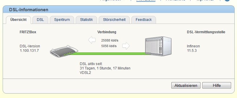

Zunächst muss die Fritzbox sich mit deiner DSL Gegenstelle synchroniesiert haben, dies passiert automatisch wenn du richtig verkabelt hast und dauert beim ersten Mal einige Minuten. Wenn der Sync ok ist sollte unter Internet -> DSL - Information in der Fritzbox entsprechend Bild1 aussehen.

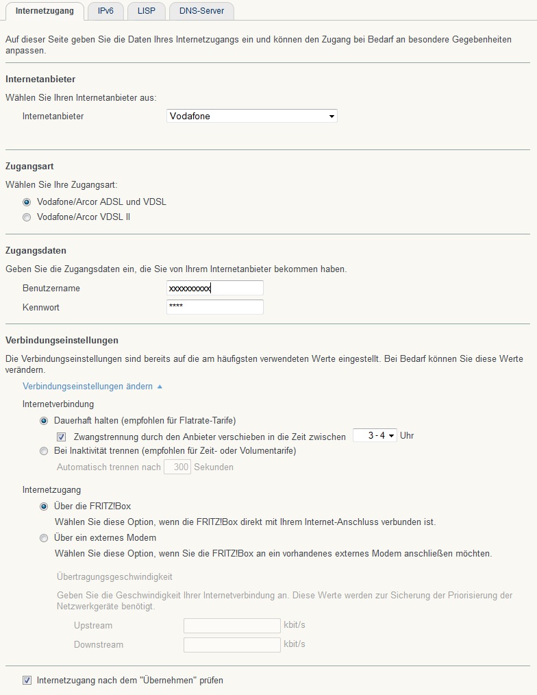

Dann ist es auf jedenfall wichtig das du unter Zugangsdaten auch den richtigen Provider / Zugangsart einstellst (siehe Bild 2)
Da aber nicht die Zugangsdaten für VOIP eingeben sondern die für den Internetzugang. VOIP zugang wird separat unter Telefonie eingestellt

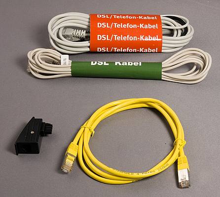

Hast du die Bedienungsanleitung der Fritzbox gelesen? Den aktuellen Fritzboxen liegen eigentlich immer zwei verschiedene Kabel bei:
Für dich wäre dann also das grüne "DSL Kabel" zu benutzen und einfach in die TAE und dann in die Fritzbox. Sollte aber wie gesagt auch alles der Fritzbox beiliegen, da ist normalerweise ein riesen großer Flyer drin, der genau die Verkabelung beschreibt.
